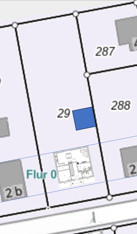

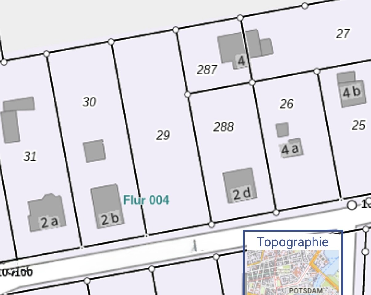

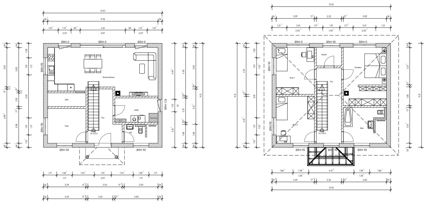

Hallo liebes Forum, nachdem ich lange Zeit stiller Mitleser war, wollte ich mich auch einmal offenbaren und unseren Grundriss teilen. Dieser ist derzeit in Planung und ist kurz vor der Fertigstellung. Den Fragebogen habe ich nach bestem Wissen und Gewissen ausgefüllt.
Stadtvilla 140-145qm
Größe des Grundstücks - 1200qm
Hang - nein
Grundflächenzahl - unbekannt bzw. §34 Baugesetzbuch

Ausrichtung - Hauseingang Süd/Südost, Terrasse Nord/Nordwest

Der erste Entwurf vom Planer sah eine gewendete Treppe vor, da uns aber solche gar nicht gefallen und wir gleichbleibende Trittstufen wollten ist es final eine gerade Treppe geworden. Wir haben es zuvor noch mit einer Podesttreppe versucht, diese nimmt aber zu viel Platz weg.
Der Entwurf entstand also zum Teil nach unseren Wünschen und zum Teil in Do-it-yourself Planung. Wir wollten versuchen alles weitestgehend unterzubringen.
Zum Entwurf sei noch zu sagen, dass sich im OG ein Abstellraum befindet, welcher noch abgeändert wird. Statt des eines Abstellraumes, soll dort der Eingang zum Schlafzimmer werden. Die Wand an der die Schränke stehen soll noch ein Stück vorgezogen werden, sodass diese fast gleich mit dem Kamin abschließen. Das Bett soll mit Blickrichtung Fenster aufgestellt werden.
Badezimmerplanung ist vorläufig und wird noch geöndert, ein großer Wunsch wäre eine kleine Sauna darin unterzubringen. Steht aber weit unten auf der Prio-Liste.

Der Entwurf ist funktional in Ordnung, wenn man den langen Weg zur Küche und Speisekammer in Kauf nehmen will. Der Kaminzug ist im OG suboptimal integriert. Den kann man auch durch die Wohnzimmerwand in den Hauswirtschaftsraum und dann weniger störend im Schlafzimmer setzen. Die Gerade Treppe kostet zwar Platz, das aber an einer Stelle, in der in einem quadratischen Grundriss eh kein Licht ist - daher geht das für mich völlig in Ordnung. Der Eingang zum Allraum wäre ohne Vorsprung eleganter gelöst - Geschmackssache. Die Möbel sind sicher nur beispielhaft gestellt - mit dem Wohnraum lässt sich sicher etwas Schönes strukturieren. Oben im Bad würde ich ein weiteres Fenster über die Toilette setzen um Querlüften zu ermöglichen.
Stadtvillen sind nicht meins, aber die Umsetzung erscheint mir sinnvoll.

Beschäftige Dich sinnvollerweise mit dem Zusammenwirken eines Kamines mit der technisch bedingten Trägheit der Fußbodenheizung. Ungeachtet dessen ist die Lage des Kamins ungünstig, wie bereits benannt. Und Kosten....!!!
Warum wurde das so gewählt und gibt es dazu wirklich keine Altenative ?
Zeig doch auch mal diesen ersten Entwurf, damit man es beser verstehen kann, was Euch nicht gefällt. Ob der für mich eher unverständliche Wunsch nach "gleichbleibenden Trittstufen" mein gesamtes Hauskonzept dominieren sollte, denke ich nicht. Wie das Quadrat bringt die gerade Treppe ebenso weitere Konsequenzen mit sich, die sich dann auf das gesamte Hauskonzept auswirken. Ich empfinde das Pferd daher als von hinten aufzäumt und die gerade Treppe wie auch das Quadrat als Vorgabe als Konsequenz dafür, dass ihr nun versucht, den Rest da irgendwie reinzuquetschen.
Die Planzeichnung an sich empfinde ich als etwas lieblos auch weil nur irgendwelche Möbel da hingestellt wurden, was zwangsläufig noch zu weiteren Problemen führen wird. Nehmt Euch die Zeit, diese exakt und realistisch einzuzeichnen.
Wieso ist da ein Balkon eingezeichnet, auf dem ohnehin niemals Jemand sitzen wird, wenn das Budget so knapp ist oder soll das einen üppigen Eingangsbereich darstellen? Auch ein solcher kostet Geld, das ihr offenbar nicht üppig habt. Ich habe den Eindruck, Eure Baufirma betreibt etwas Schönfärberei, was ja auch deren Recht ist als Hausverkäufer. Wieso aber zeichnen sie einen teuren Kamin ein oder ein schickes Vordach, wenn sie doch von Euch wissen, dass dies eine finanziell knappe bzw. eher schwierig machbare Kiste wird. Das aber ist Euer Job, dies zu prüfen, ergo würde ich solche beschönigenden aber zu Vorgaben ersteinmal konsequent herausstreichen.

Genau dieses Empfinden habe ich hier, nachdem man unnötigerweise ein Quadrat sowie eine gerade Treppe vorgegeben hat.
Das macht es leider nicht besser, von der Türe läuft man direkt gegen das Bett bzw. hat man die Türe direkt im Blickfeld, das ist nicht schön. Vlt. übersehe ich ja etwas aber aktuell hast Du dann dort 382cm Breite. Mindestens 60cm Wandabstand (nicht wirklich üppig), dann sollte doch ein 2m breites Bett zumindest möglich sein (mit Einrahmung vlt. sogar 220cm), dann nochmal 60cm für zweiten Nachttisch o.ä. dann bist Du bereits bei 320cm von insgesamt 382cm. Genau dort aber geht die Tür nach innen auf, was nicht nur völlig ungemütlich ist, sondern schlichtweg so nicht möglich. Natürlich kann man auch hier wieder Alles irgendwie "versuchen unterzubringen", eine wirkliche Planung ist es dann aber eben nicht.
Sehe ich nicht.
Keine Garderobe, keine Abstellfläche. Technikraum sehr klein, kaum Möglichkeit zum Wäschewaschen. Kaminschlot sehr schlechte Position und nicht in den Entwurf integriert, sondern nur hinzugefügt.
Treppenaustritt über die Vermauerung. Wie sieht denn das in der Decke OG aus?
Schlafzimmer zu schmal für eine Ankleide, dafür sehr breit ohne Nutzen.

Vmtl. ist es dann wohl doch kein Balkon sondern Vordach o.ä. aber wie von mir geschrieben muss man eben auch das, zumindest in der gezeigten Dimension, zwingend auf die Probe stellen.
