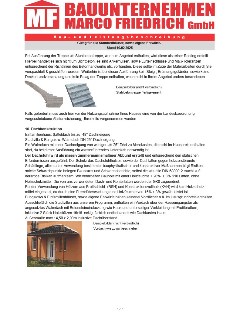

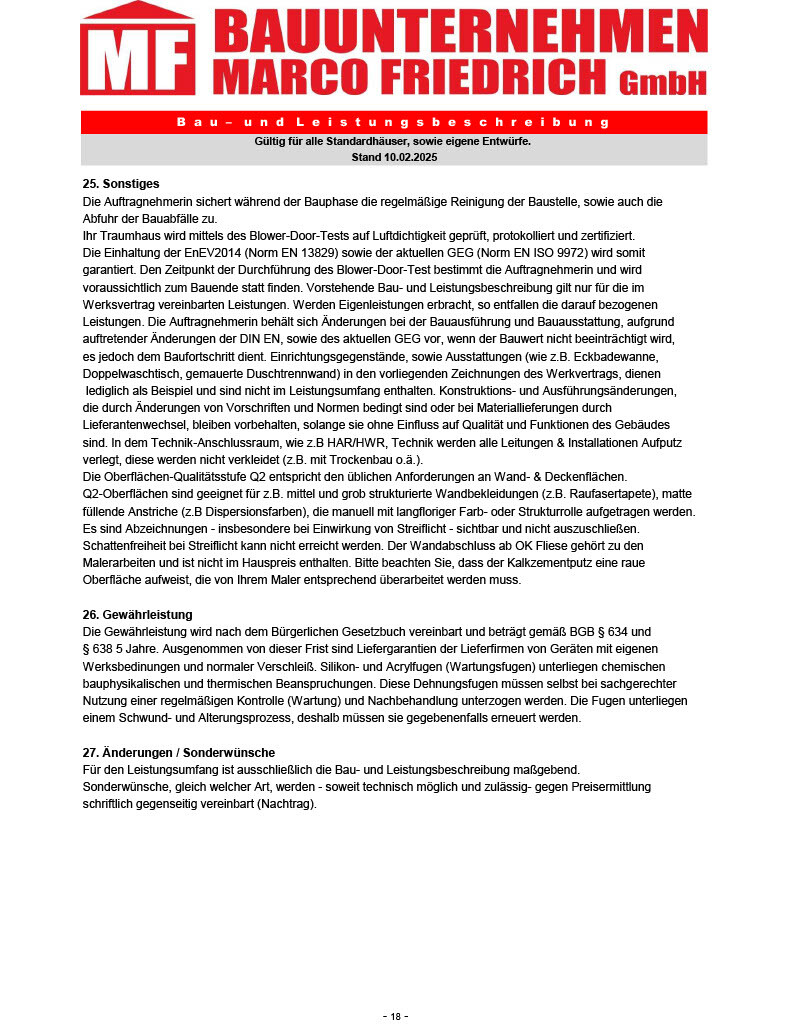

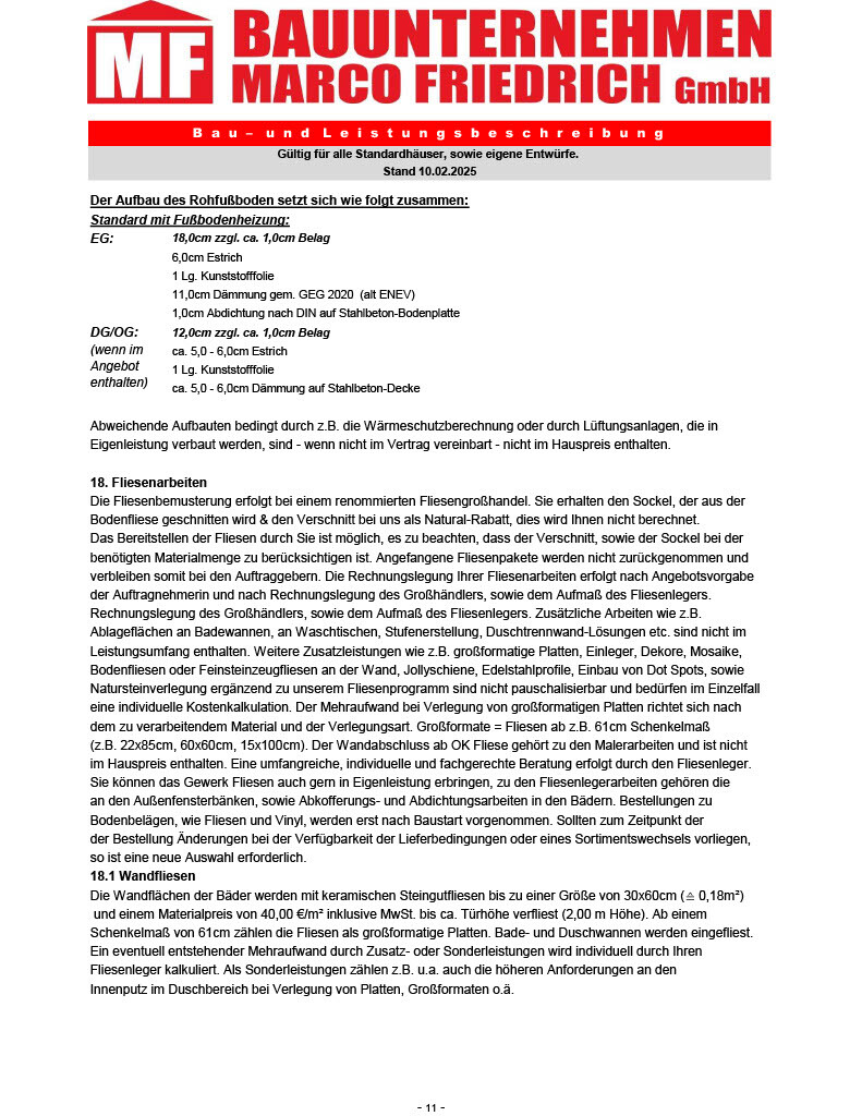

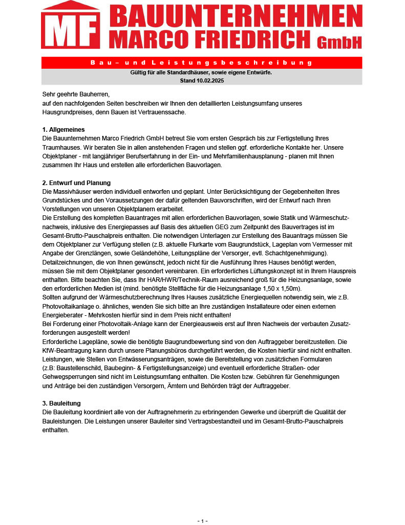

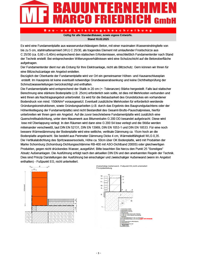

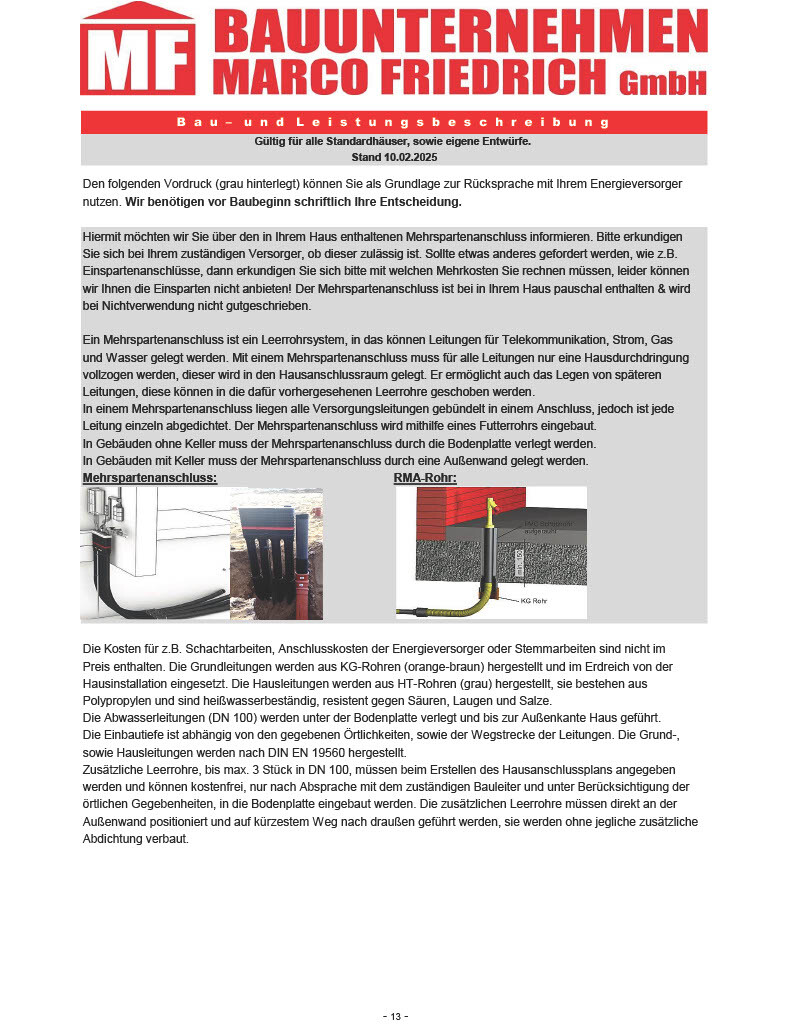

Ich wollte soeben die Bauleistungsbeschreibung hochladen, leider sind PDF Dateien nicht möglich. Oder übersehe ich hier die Funktion?
Keine Ahnung. Das geht hier wohl einigen so und machen dann jpgs aus ihren Seiten

Vertraglich wurde die Größe der Bodenplatte auf 95,0625 qm festgesetzt, was den Außenmaßen von 9,75 x 9,75 gleich wäre. Die Außenmaße sind jedoch veränderbar.
Das Haus kann, wenn es nach Bauunternehmen und Bank geht, größer werden, jedoch nicht kleiner. (Da spielt die Bank nicht mit)
Welche vernünftige Bank hat denn etwas gegen Mäßigung bei der Hausgröße einzuwenden ?
Quadratische Grundrisse sind übrigens ineffizient, quadratnäher als 5:4 empfiehlt sich nicht anzustreben.
