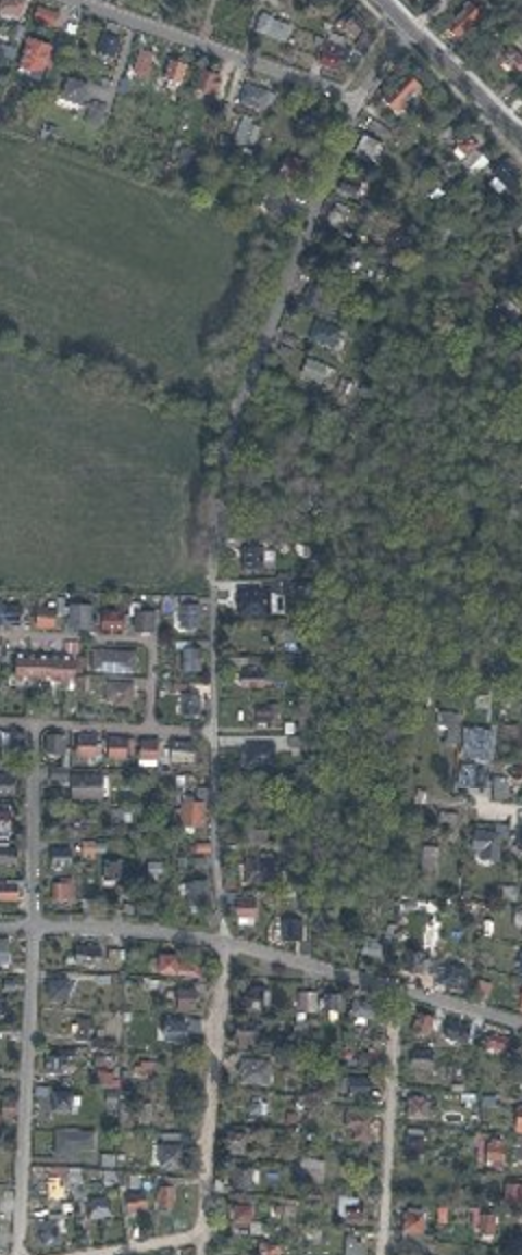

hanghaus2023
Wo ist eine Luftbild, was die Umgebung zeigt? Auch bis zu 80m entfernt. Ohne dem kann man wenig dazu sagen.

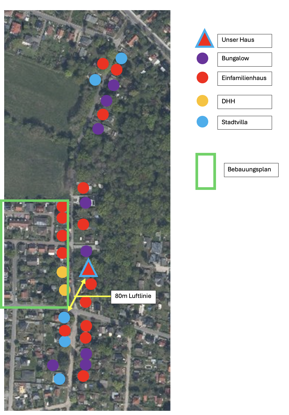

Ich habe eine Karte (siehe Bild) erstellt mit den entsprechenden Hausarten und der Entfernung zwischen unserem Haus und der nächsten Stadtvilla. Ich hoffe dies hilft.

Entscheiden tut der Landkreis, aber der schließt sich häufig dem Votum des gemeindlichen Bauamtes an.
3. Wir planen mit einem Abstand von 3,5 m zur Straße. Die direkten Nachbarn haben 10–14 m Abstand, aber einige andere Häuser in der Straße (außerhalb des B-Plans) haben ebenfalls nur 3–4 m Abstand – allerdings 100–200 m entfernt. Auf der gegenüberliegenden Seite (im Bebauungsplan) sind teilweise sogar noch geringere Abstände vorgesehen.
Wie stark fließt dieser Aspekt bei der Beurteilung der Einfügung mit ein?
Die Nachbarschaft im Geltungsbereich eines (anderen) Bebauungsplanes fließt egal wie nah überhaupt nicht in die Betrachtung ein. Ein "faktisches Baufenster" der Nachbarbebauung im ebenfalls unüberplanten Bereich wiegt allerdings oft schwerer als erhofft. Die Umgebungsdefinition ist unscharf und es empfiehlt sich als Faustregel, sie vorsichtshalber für die maßstabgebenden Gebäude weiter gefaßt zu befürchten, jedoch die befreiungsargumentierenden Beispiele nicht weit herzuholen.
Ein ortsvertrauter Architekt erschließt regelmäßig mehr Entgegenkommen als "einer aus der Stadt". In TF (Speckgürtel von B, mehr oder weniger Spuckweite hinter der Stadt“mauer“) könnte man da sensibel / wehrhaft gegenüber Invasoren aus der Hauptstadt sein.
