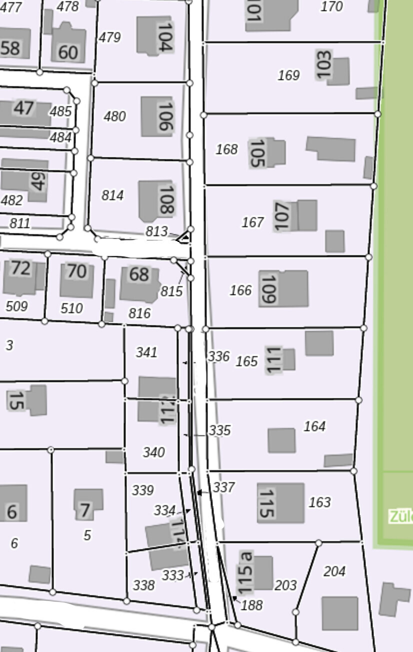

Hausnummer 111 (Flur 165) ist unser Grundstück.
Flurstück 164 gehört zur Familie mit der Hausnummer 115 (Flur 163), bebaut ist Flurstück 164 nur mit einer kleinen DDR Laube, so wie unser Grundstück derzeit auch noch.
Katasterkarte mit Parzellen, Gebäuden, Straßenverlauf und Grünfläche rechts.
Das hilft schon mal weiter.
Auffällig ist, dass linksseitig sehr viel Einheit in Bezug zu der vorderen Baugrenze/Linie vorhanden ist. Ich habe jetzt keine Muse, den Bebauungsplan zu recherchieren, aber zumindest wurde auf klare Linien und Fluchten geachtet.
Wenn Ihr Pech habt, wird es bei Neubauten rechtsseitig ähnlich gesehen, sodass Ihr Euch den Wohnhäusern (ohne Datschen) anpassen müsst., also die gedachte Linie von 109 und 115. aber es muss nicht sein.

Das wir nicht wie gegenüber im Bebauungsplan an der Straße bauen dürfen, ok. Aber das Baufenster so eng (nur direkte Nachbarn) zu gestalten wäre schon arg. Unser Haus würde von den Maßen ins Baufenster passen, jedoch wäre damit extrem viel nutzbarer Garten verschenkt, stattdessen hätten wir einen großen unnutzbaren Vorgarten. Diese, ich nenne es mal, Strikheit kann ich mir nur schwer vorstellen. In der Gemeinde wurde und wird so viel und so bunt (Formen, Größen, etc.) gebaut.
Naja, es ist ja bis jetzt nur eine Vermutung.
Warum? Man kann Garten auch vorn nutzen, vor allem, wenn es eine so schöne Sonnenausrichtung gibt.
Man kann aber auch sehr schön die Doppelgarage stellen statt einer Granzbebauung. Oder mit Grenzbebauung, aber abgekoppelt vom Haus. Oder aber man gönnt sich etwas mehr Hoffläche, zb für Besucher. Ich persönlich finde mehrere Gartenräume immer schön, da kann man im vorderen Garten zb den Nutzgarten anlegen. Unnutzbar ist sicherlich gar nichts. Der Trend geht ja auch zur Zweitterrasse an der Öffentlichkeit, wie man früher die Bank zum Kartoffelschälen neben der Haustür hatte, möchte man jetzt den Sonnenuntergang an der nicht zugebauten Strasse genießen und mit Nachbarn quatschen.
Ist das jetzt ein Argument gegen Eure .eintönige. Stadtvilla oder für Eure .bunte. Lage auf dem Grundstück?
Ihr habt 44 Meter Länge mit 20 Meter Breite, oder? Bei so einem Grundstück würde ich an keine Stadtvilla denken, die ja sehr press links und rechts an die Grenzen kommt.
