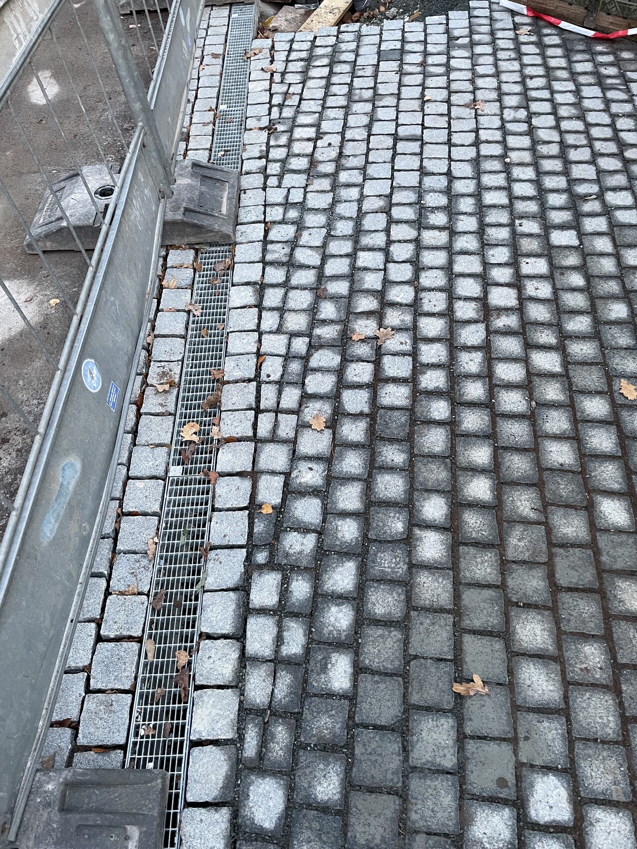

Servus,
wir haben vor kurzem von einem Gartenbauer die Hofeinfahrt mit Granit (10 x 10 cm ) im Reihenverband verlegen lassen. Der Untergrund ist eine Schottertragschicht, die Fugen sollen mit Brechsand verfüllt werden. Die ganze Fläche wird noch abgerüttelt. Beim Anschluss an die Straße gibt es eine Schräge, sodass die Steine behauen werden müssen. Für unseren Geschmack sieht der Anschluss zu unruhig aus. Gibt es hier eine bessere Möglichkeit?
Außerdem fragen wir uns, ob die Entwässerungsrinne überhaupt gebraucht wird. Denn das Kleinsteinpflaster mit den Fugen sollte doch eigentlich reichen, um die Fläche zu entwässern.
Freue mich auf eure Meinungen.
Gruß Thias
Für Euren Geschmack.
Ja, an der Straße gerade anfangen und die Schräge dann am Haus oder der Garage (wo auch immer der Pflasterer angefangen hat) bekommen.
Spätestens, wenn es gut regnet, wirst Du sehen, dass Du die Rinne brauchst. So schnell kann das Wasser gar nicht durch die Fugen verschwinden, wie vom Himmel Nachschub kommt.
Ich finde die Arbeit ok. Die Optik kommt durch die kleinen Steine. Mit einem größeren Format sähe es anders aus. Und ja, die Rinne ist nötig.

Sieht wirklich hässlich aus, aber ist halt jetzt so… gib dich damit ab, trink nen Bier.
Das finde ich nicht. Mal ehrlich, wer steht am Grundstückseingang und betrachtet die Steine. Lass das mal abtrocknen und schau es dann an.
Ich störe mich auch immer mal wirder an sog. Kleinigkeiten aber insbesondere im Haus drin. Wir haben auch teilw. Granitpflaster und wenn ich so kritisch schauen würde käme mir sicherlich auch so mancher Gedanke dazu, da unser Pflasterer davon kaum eine Ahnung hatte. Das sagte er aber erst danach bzw. als so mancher Klops im nachhin ein aufgefallen ist.
Die Rinne ist sicher gut, ich kann Dir sonst mal Bilder schicken von Starkregen ohne Rinne; zwischenzeitlich haben wir das genau derswegen geändert.
Ich würde es nicht überall sagen aber DAS guckt sich schneller weg, als Du denkst; spar Dir den Ärger wenns geht.

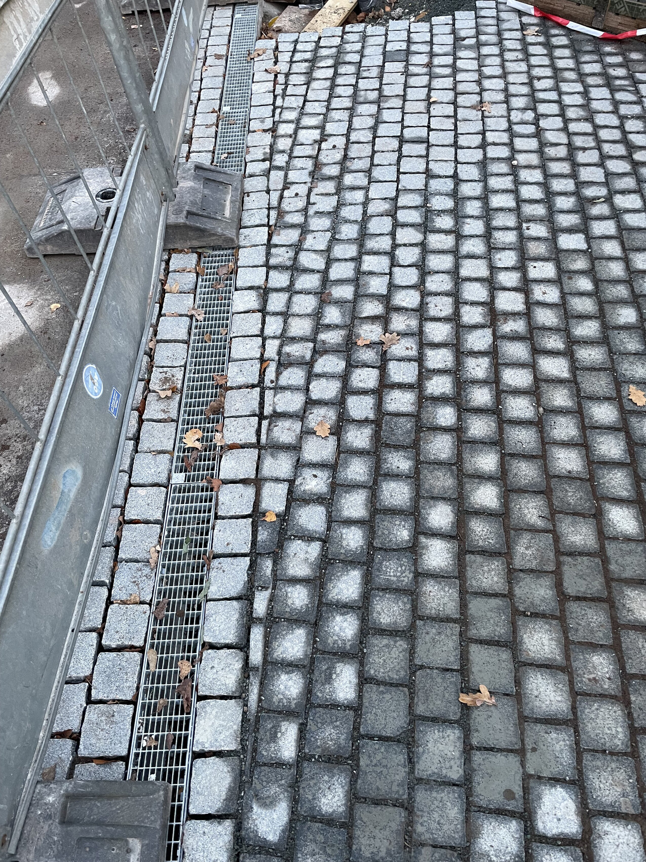

Mit wenigen Handgriffen könnte man das am Rand etwas gefälliger pflastern.. ich habe mal auf die schnelle mit Photoshop „angepasst“. Vielleicht kann der Handwerker da nochmal ran.. In echt gehts bestimmt noch etwas besser..
Philfuel
Sieht deutlich schöner aus, ist aber mWn so nicht fachgerecht. Der Pflasterer hat solche dünnen Streifen wie sie in dem Bild gezeichnet wurden durch seine Verlegung vermieden.
Wird er euch bestimmt ändern (müsst ihr dann bezahlen), aber dann auf eigenes Risiko. Oder in zwei Stunden mit einer großen Flex selber machen.
