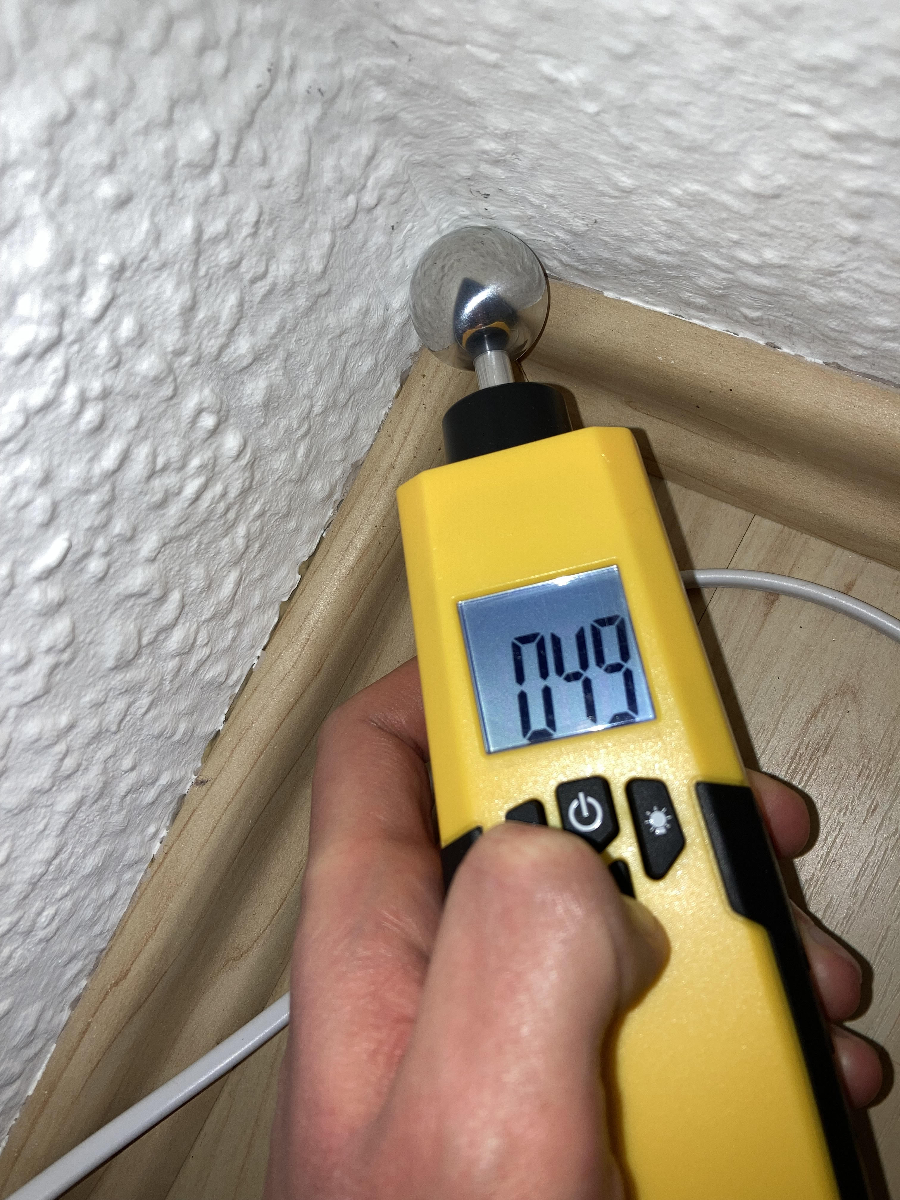

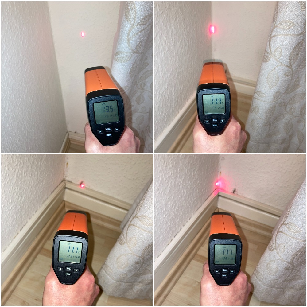

ich suche hier zwar nicht nach einer Mietrechtsberatung, doch erlaubt mir bitte die Hintergrundgeschichte.
In der von mir und meiner Frau gemieteten Wohnung fängt es in diesem Winter mit der Bildung eines schwarzen Schimmels, obwohl wir genug lüften ( 3 - 5 Mal pro Tag je ca. 5 Minuten per Stoßlüften im Winter. Im Frühling, Herbst und insbesondere im Sommer natürlich mehr), heizen, dazu noch ständig die Luftfeuchtigkeit mithilfe von Hygrometern kontrollieren, und einen Luftentfeuchter nutzen. Sobald die Luftfeuchtigkeit aus den nicht von uns vertretbaren Gründen (wenn es draußen einfach zu nass ist) über 58% geht, schalten wir den Luftentfeuchter ein.
In dieser Wohnung gibt es eine Besonderheit: die Heizkörper sind weit entfernt von den Fenstern, und zwar neben der jeweiligen Zimmereingangstür. Die Schimmelbildung findet eben an der Außenwand im Schlafzimmer statt, also weit entfernt vom Heizkörper, und zwar in der vom Fenster am weitesten entfernten Ecke.
Das ist noch nicht viel Schimmel. Allerdings ist dieser schwarz und mag sich schnell vermehren. Der mag auch sehr gefährlich für die Gesundheit sein und mit Hausmitteln nicht auf Dauer zu beseitigen. Daher habe ich den Vermieter gebeten, einen Fachmann mit der Lösung dieses Problems mit einer Durchsicht der ganzen Wohnung zu beauftragen, einfach für den Fall, dass der ich doch nicht in der Lage war, alle Stellen mit Schimmelbildung zu entdecken.
Darauf antwortet mir der Vermieter, dass der Grund hierfür "mit hoher Wahrscheinlichkeit" am Heizverhalten des Mieters liegt und dass der wir z.B. im Jahr 2020 weniger als ein Drittel des Durchschnitts im Haus geheizt haben und dass dies nicht ausreichend ist und man also in jedem Fall mehr heizen sollte und dass dann nicht mehr zur Schimmelbildung kommen würde und dass man dann die Energiekosten für den Luftentfeuchter und die Hydrometer einsparen könnte. Außerdem meint der Vermieter, dass handelsübliche Schimmelentferner alle Schimmelsporen vollständig vernichten und diese nicht gesundheitsschädlich sind und dass selbstverständlich dieser jedoch erneut an der gleichen Stelle wieder auftreten kann.

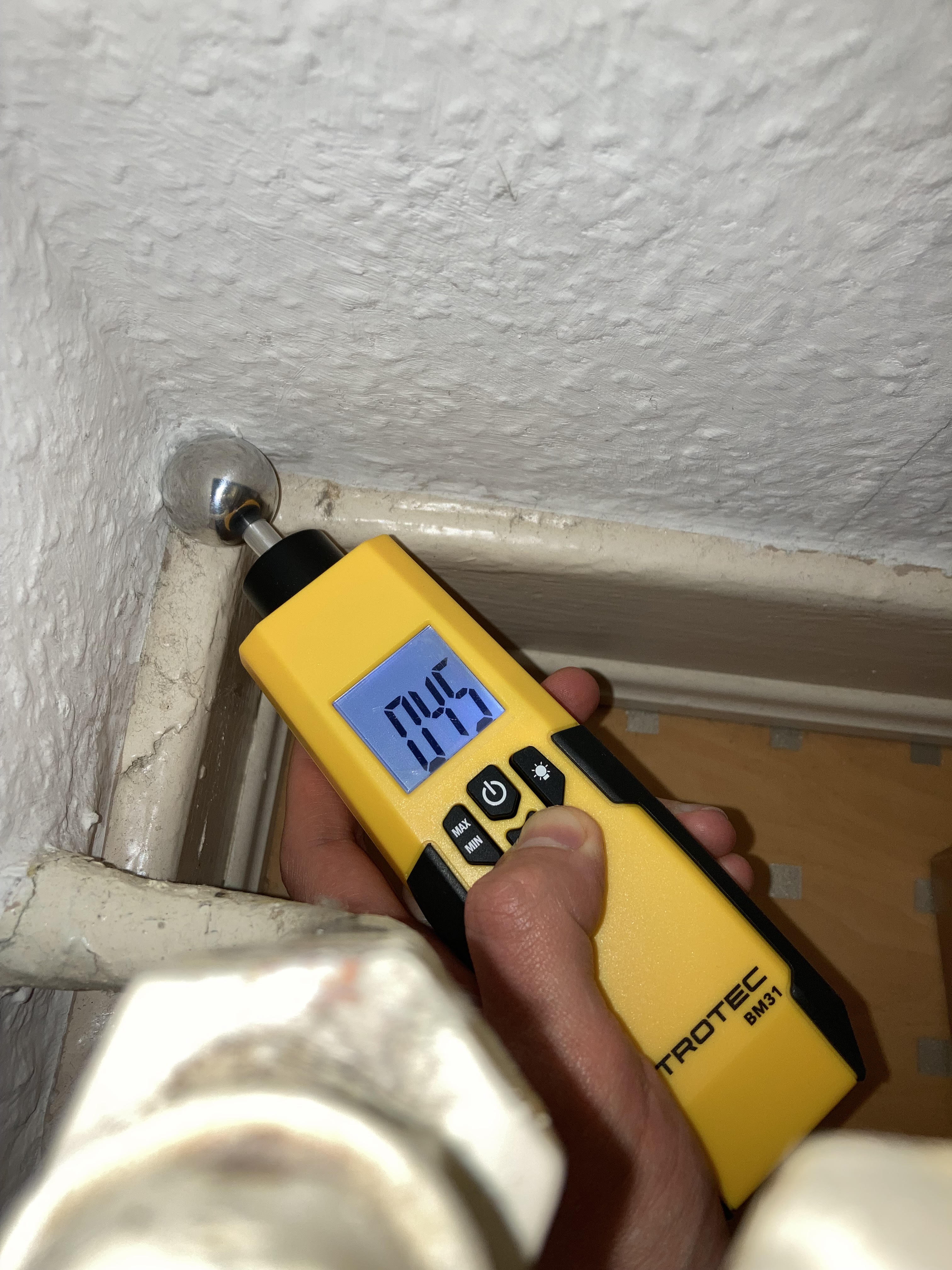

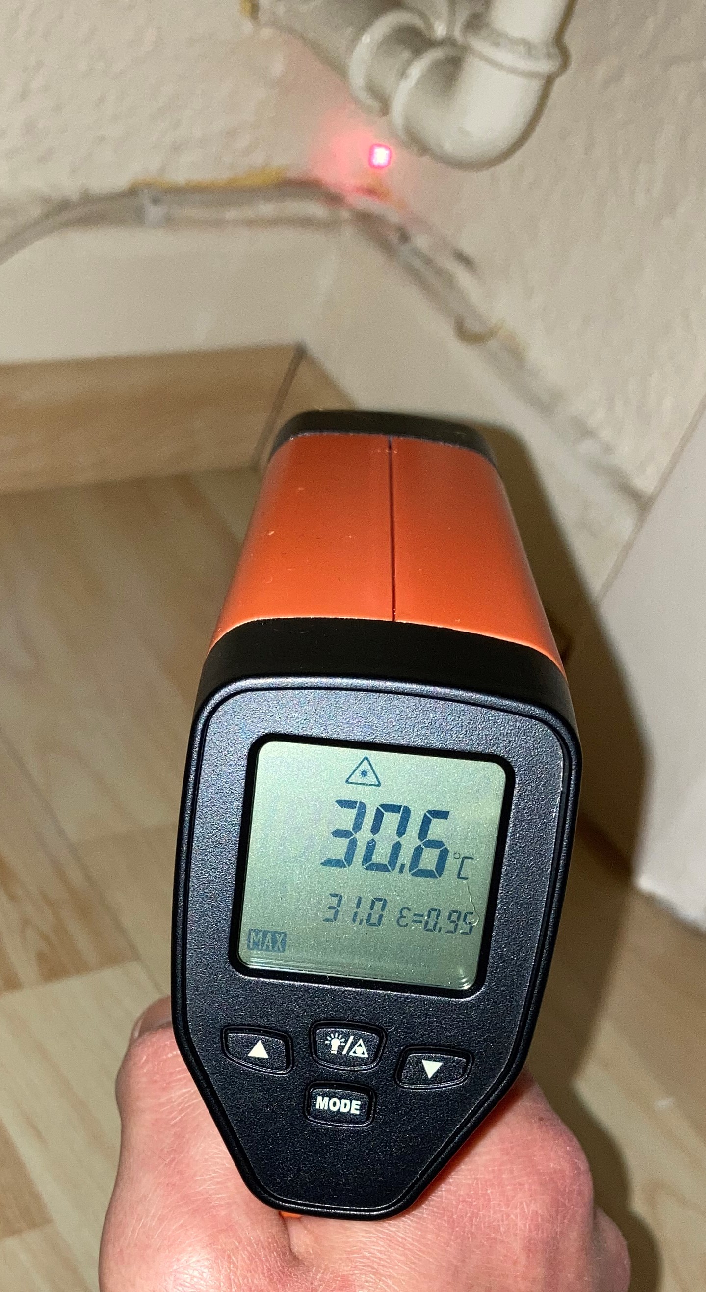

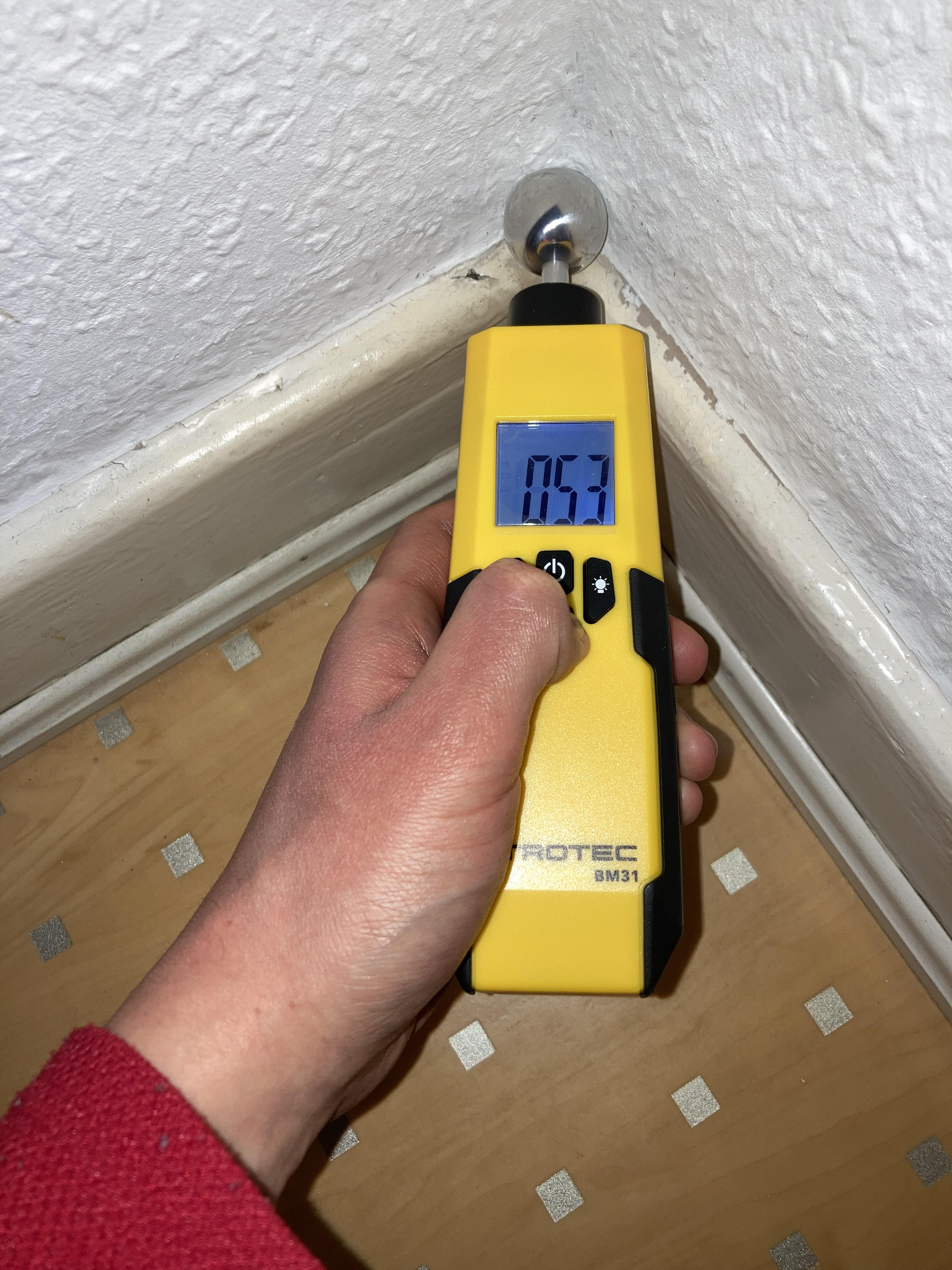

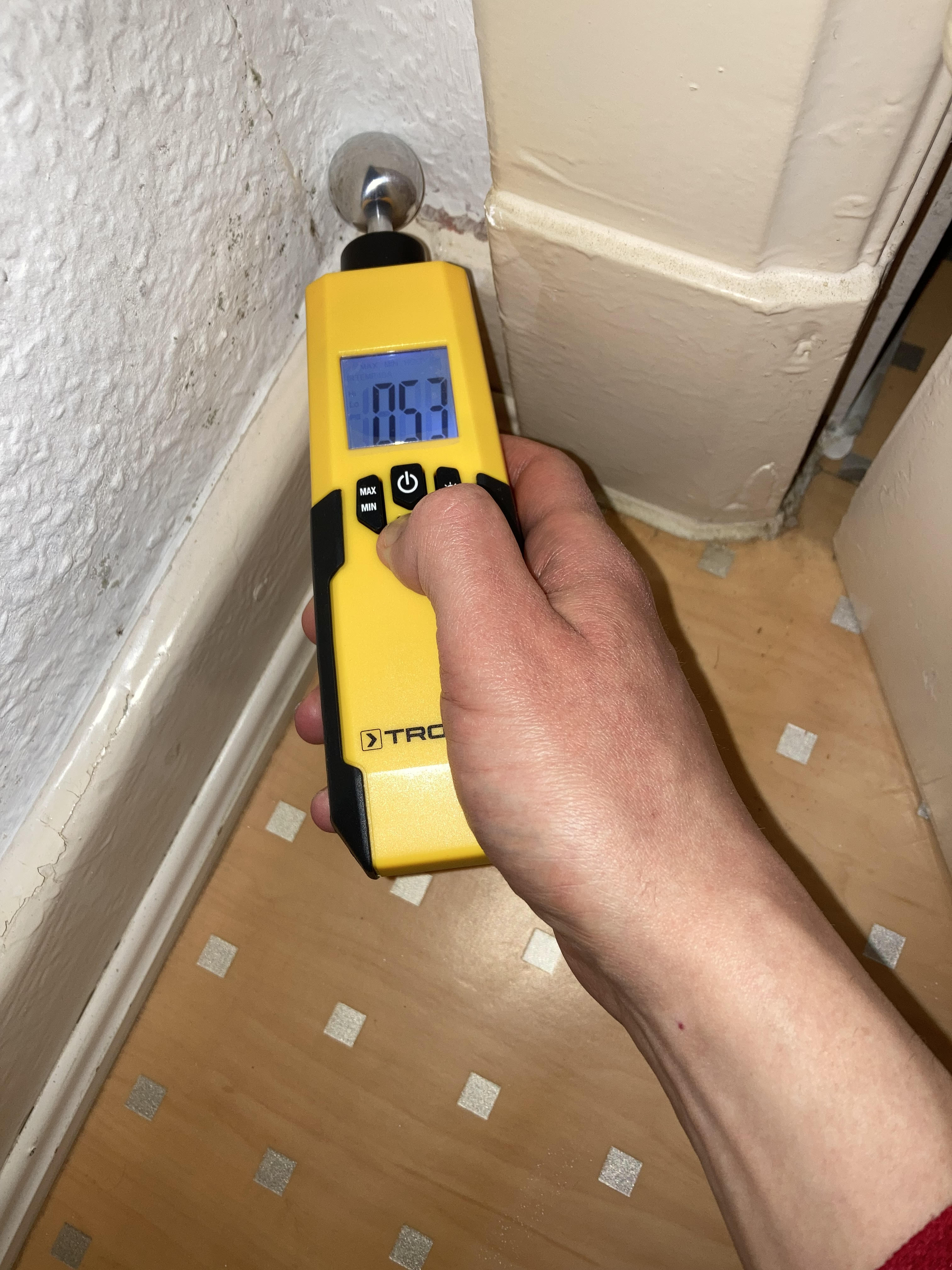

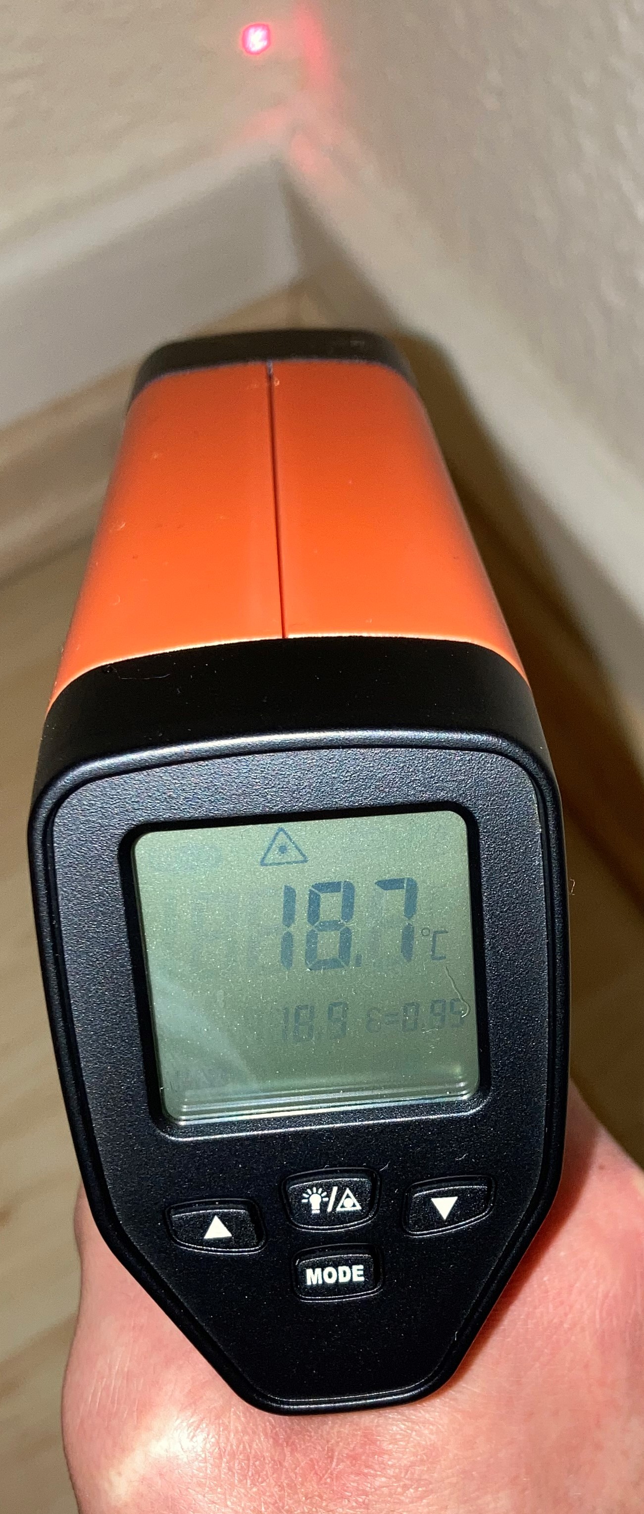

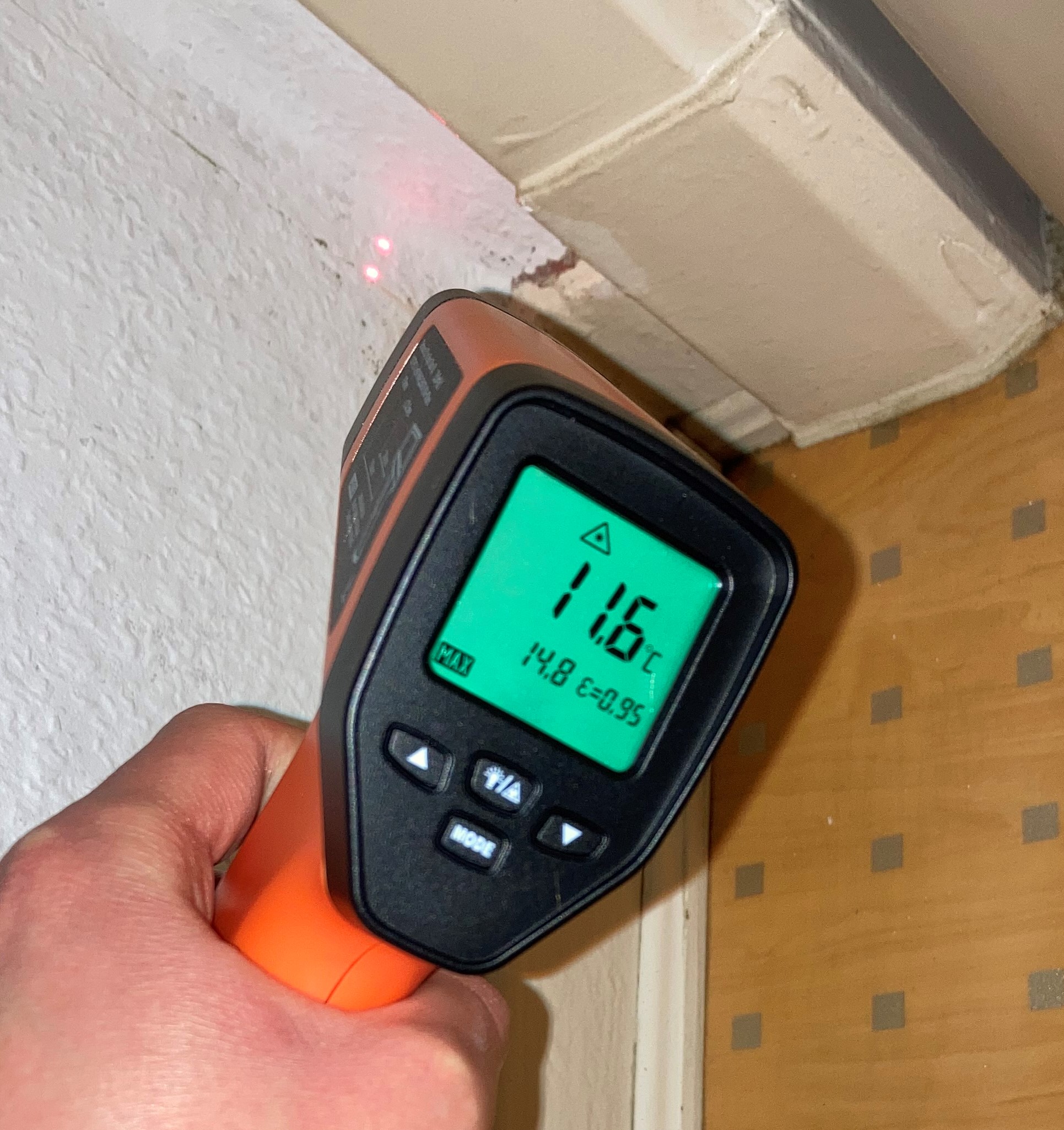

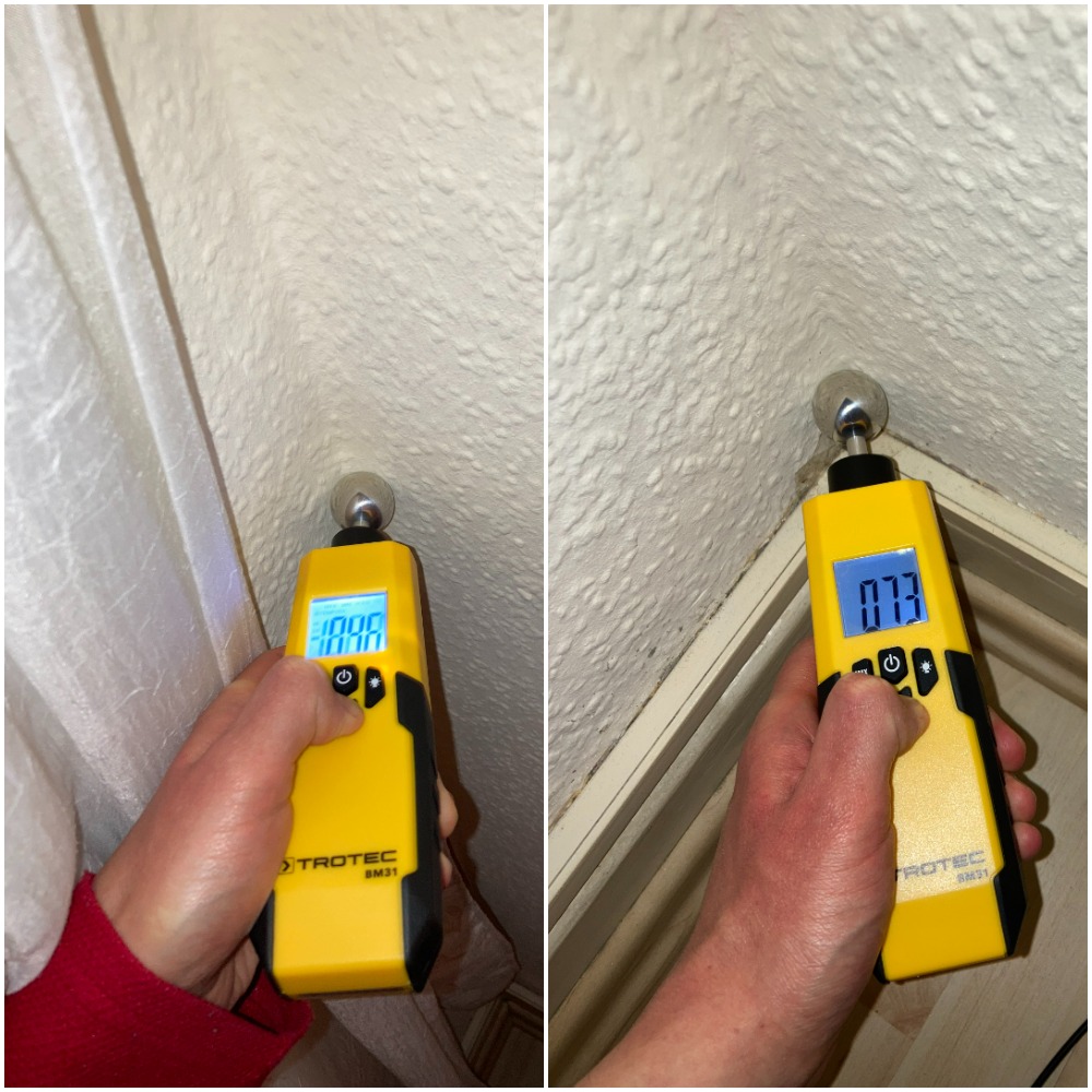

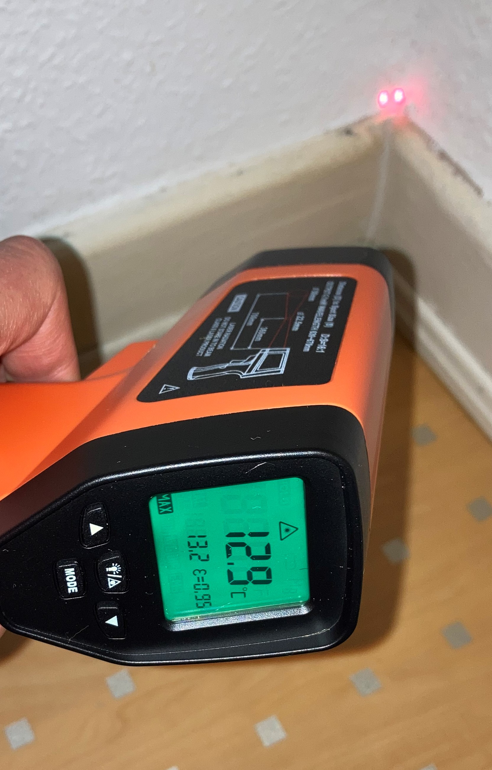

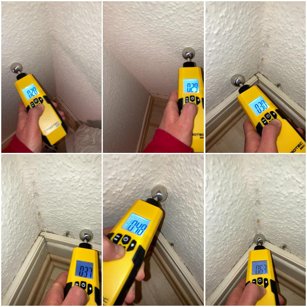

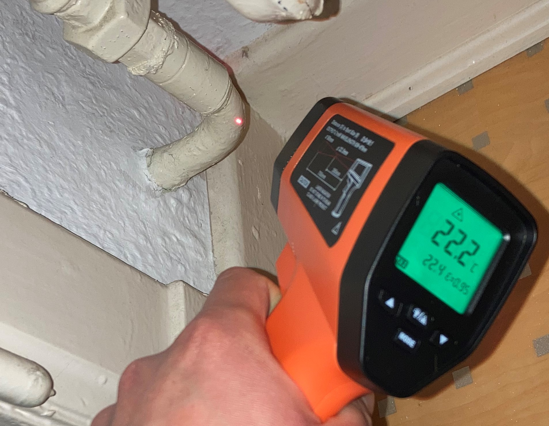

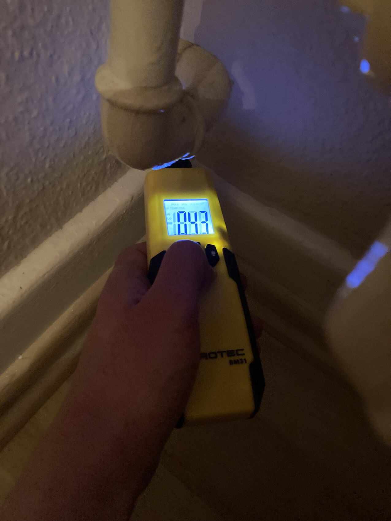

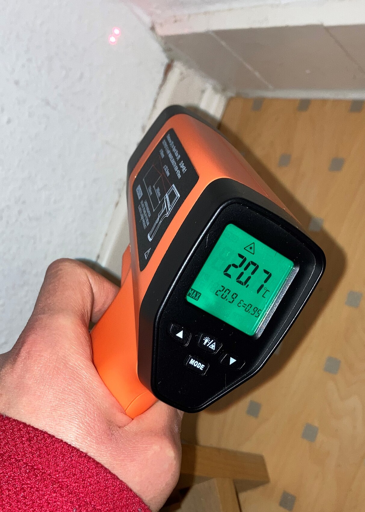

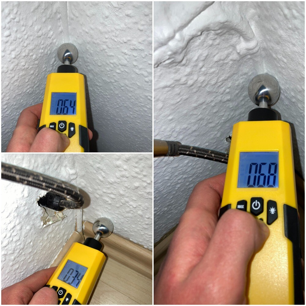

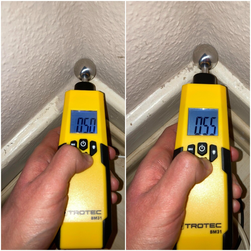

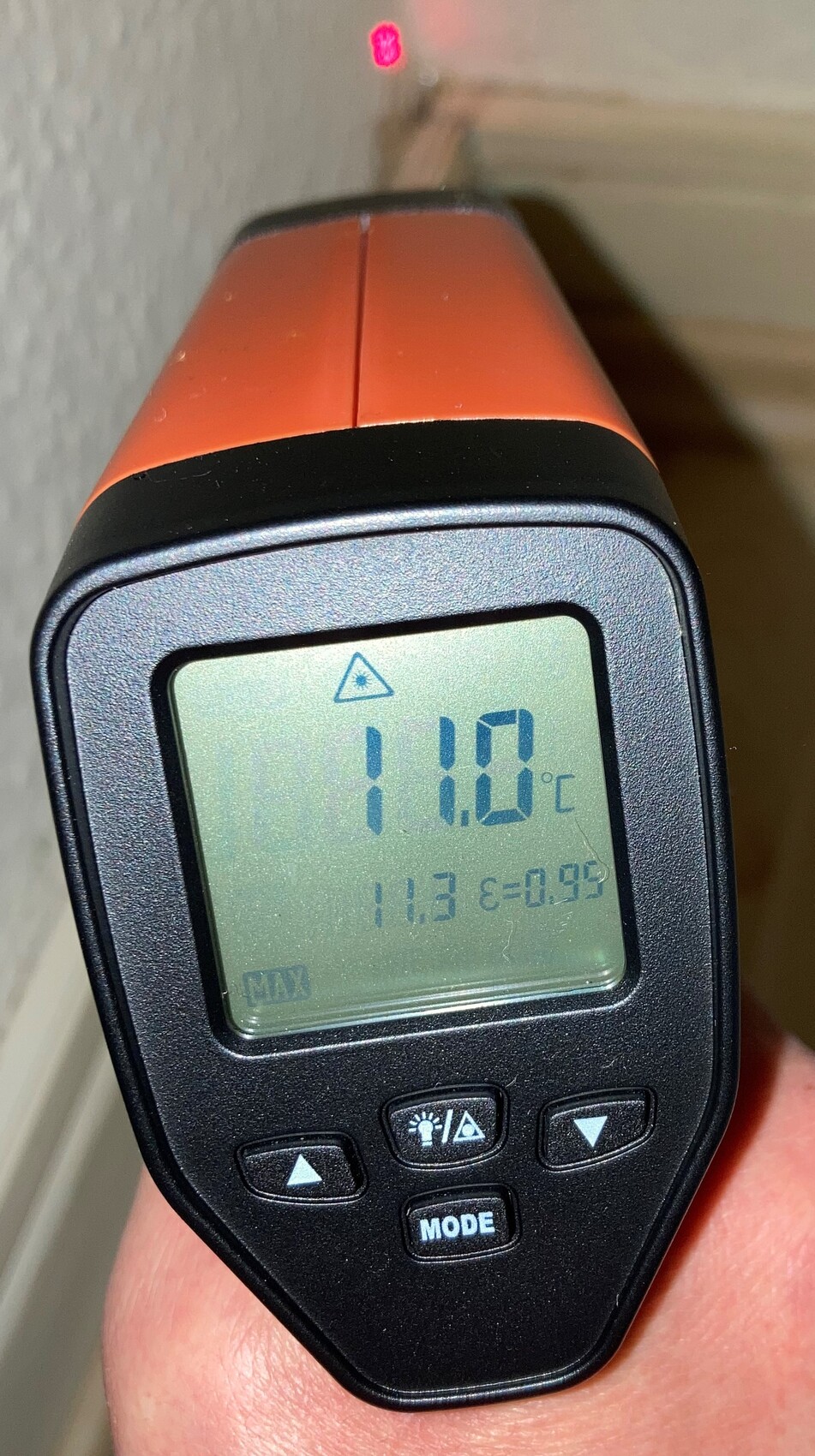

Ich habe mir Mühe gegeben und einige Messungen vorgenommen, und zwar die Feuchtigkeit und die Wärmebrückeermittlung. Bei der Interpretation bräuchte ich auf jeden Fall eure Hilfe. Für die Feuchtigkeitsmessung habe ich TROTEC BM31 genutzt, das die Feuchtigkeit nicht in %, sondern in einheitslosen Digit Werten angezeigt. In der Schimmelecke ist die Feuchtigkeit nur an einer Stelle sehr hoch, und zwar gerade in der Ecke. Am höchsten ist die Feuchtigkeit in der Ecke desselben Zimmers (Schlafzimmer) derselben Außenwand, aber da wo es keinen Schimmel gibt (kommt noch aber eventuell vielleicht?).
Ich hoffe dem Namen des jeweiligen Fotos kann man die Lage einigermaßen entnehmen. Wenn nicht, wäre ich für Nachfragen sehr dankbar.
Danke schon mal
Küche Außenwand (Ecke grüner Schimmel). Dieselbe Außenwand wie kleines Zimmer, aber nicht wie ...jpg
Küche Außenwand (grüner Schimmel). Dieselbe Außenwand wie kleines Zimmer, aber nicht wie Schla...jpg
Wohnzimmer dieselbe Außenwand wie Schlafzimmer, aber nicht angrenzend mit dem Schlafzimmer.jpg
Zwei Ecken Außenwand Kleines Zimmer. Dieselbe Außenwand wie die Küche, aber nicht wie das Schl...jpg

Mal ins blaue geraten: Kann es sein, dass Ihr vorher bei Euren geringeren Temperaturen (wenig geheizt) auf beispielsweise 60% geachtet habt und jetzt (mehr geheizt) wieder auf 60%?
Bei 20Grad und 60% Luftfeuchtigkeit liegt der Taupunkt bei 12 Grad und somit oberhalb der Oberflächentemperatur Eurer Wände in Küche und Schlafzimmer. Bedeutet: Das Wasser kondensiert an Euren Wänden, die werden nass und bilden eine Heimat für alles, was so rumfliegt in der Luft (z.B. Schimmelsporen).
