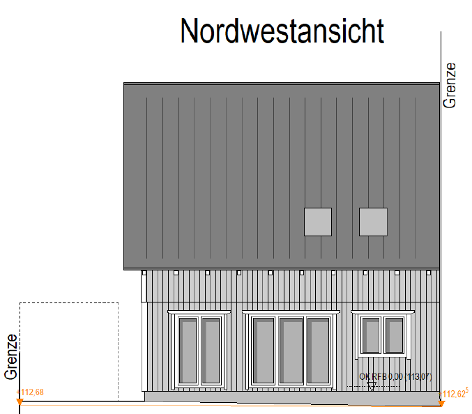

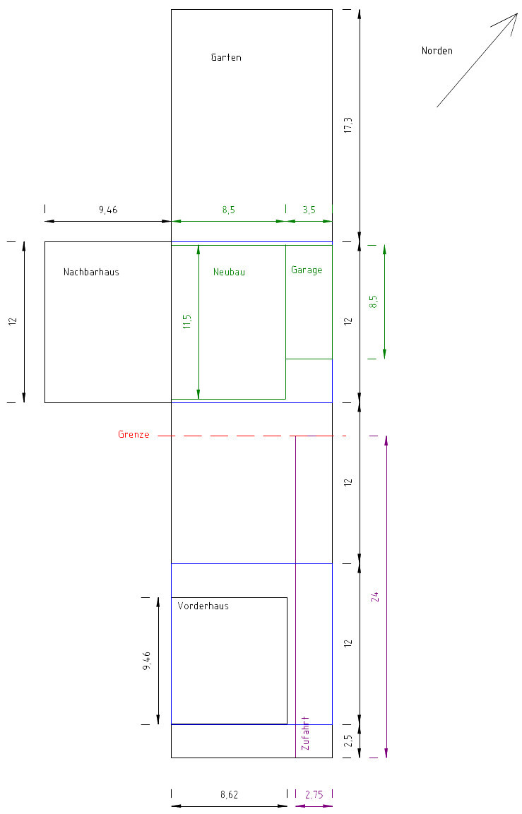

Hallo liebe Hausbauerfahrenen. Wir planen den Bau einer KfW55EE Doppelhaushälfte an Bestand und würden uns sehr über Euer Feedback freuen, herzlichen Dank im Voraus dafür!
  • Größe des Grundstücks: 380 m²
  • Hang: nein, fast flach
  • Grundflächenzahl: 0,4
  • Geschossflächenzahl: 0,6
  • Baufenster, Baulinie und -grenze: siehe folgende Skizze
  • Randbebauung: Doppelhaushälfte Anbau an Bestand
  • Anzahl Stellplatz: 1
  • Geschossigkeit: 1 Vollgeschoss
  • Dachform: Satteldach 40°
  • Stilrichtung: Landhaus
  • Ausrichtung: Lichttechnisch herausfordernd, siehe folgende Skizze
  • Maximale Höhen/Begrenzungen: Wandhöhe 3,5 - 4,5 m, Sockelhöhe 0,3 - 1 m, Höhe muss an Höhe des Nachbarhauses angepasst werden. Um die Feuerschutzwand zum Nachbarn darf aus Kostengründen nicht aus den Giebelwandmaßen des Nachbarn herausragen (darf keine Witterungswand sein).
  • weitere Vorgaben:
    • Überschreitung der Grundflächenzahl um 20 m² möglich.
    • Bei fehlender Baulastfläche für die Erschließung auf dem vorderen Grundstück (Zufahrt sowie Stellplatz für das Vorderhaus) Übertrag auf hinteres Grundstück mit Hilfe von Flächen- / Nutzungsmaß-Baulast möglich
    • keine Nebenanlagen auf der Gartenfläche

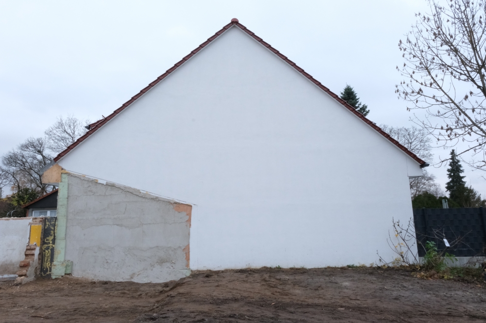

  • Nachbarhaus muss unterfangen werden. Keller des Nachbarhauses ist 1,5 m von der Grenze and die angebaut werden muss zurückversetzt. In diesem Bereich sind Betonstützen mit 3 - 3,5 m Tiefe als Unterfangung einer vorherigen Terrasse und Schuppen.
  • Skizze:
  • Nachbarhaus-Giebelwand an die angebaut werden muss:
  • Stilrichtung, Dachform, Gebäudetyp: Holzhaus / Landhaus

  • Die Einfahrt wird bis zur Grundstücksgrenze mit dem Eigentümer des Vorderhauses geteilt, da dieser seinen Stellplatz im hinteren Grundstücksbereich anlegen möchte. Geplant ist hier 2 Fahrstreifen zu pflastern mit einem Grünstreifen in der Mitte. Falls es finanziell zu eng wird evtl. sogar nur Splitt.

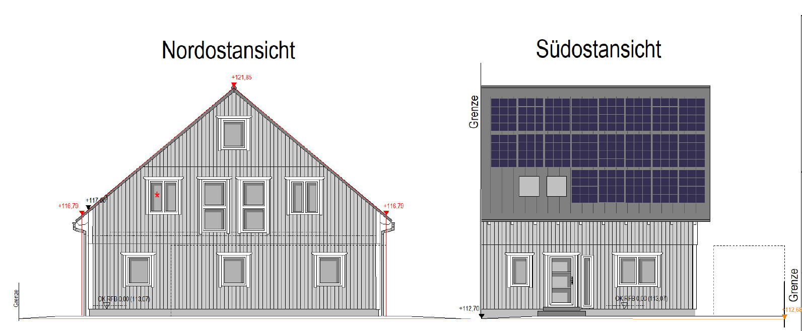

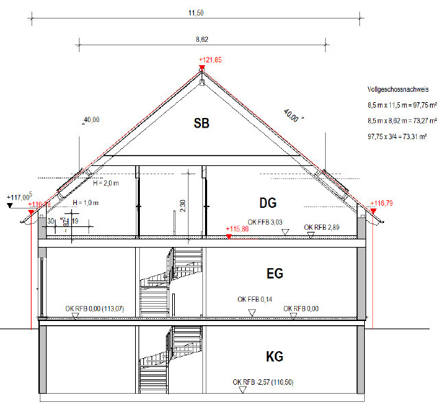

  • Bisher 2 Entwürfe:
    • außen weitestgehend identisch:

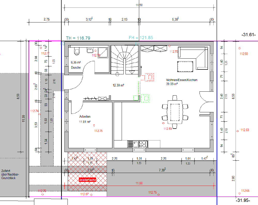

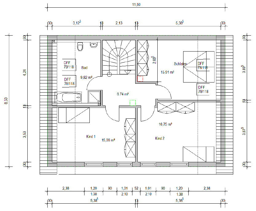

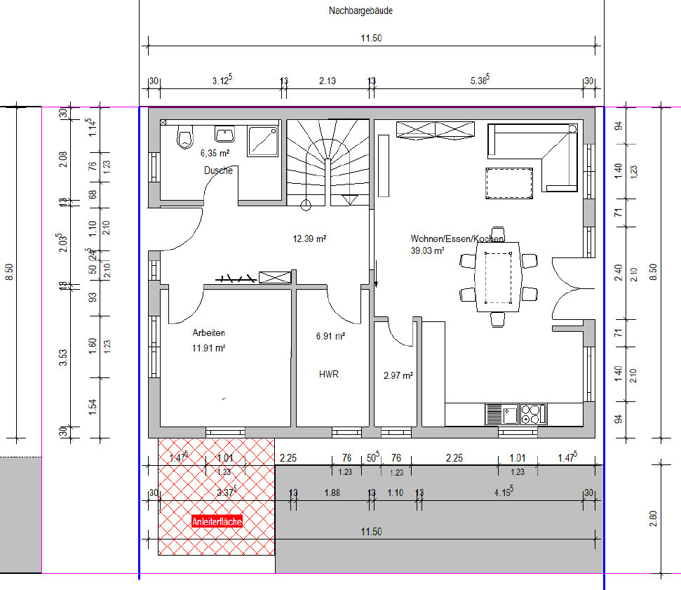

    • Grundrisse (Möbel sind hier nur exemplarisch, unsere bisherigen Möbel sehen anders aus):
      • VERSION 1)mit ausgelagerter Haustechnik, im Plan mit Keller, Idee wäre mit Garage. Im Plan ist bisher ein Carport geplant der aber nicht realisiert werden soll. Anstattdessen im Idealfall dann eben die Garage:
        • EG:
        • OG:

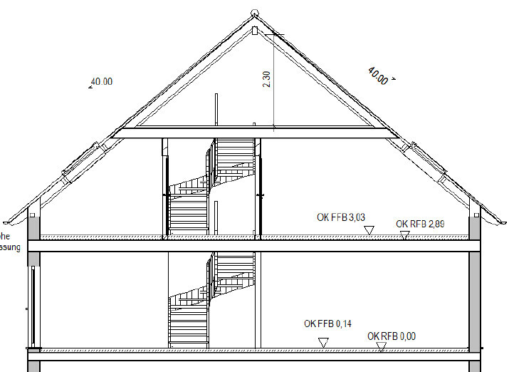

        • Schnitt: Höhe ist fix, man ist so minimal (glaub es waren 2cm) unter der Nachbarhöhe. Entweder mit Treppe oder Luke/Ausklapptreppe erreichbarer Spitzboden (Treppe ist in der Version ohne Keller zu sehen):
      • VERSION 2)mit integriertem Hauswirtschaftsraum, falls Garage aus irgendeinem Grund nicht so möglich wäre:
        • EG:
        • Obergeschoss wäre identisch.
        • Schnitt, hier mit Treppe in den Spitzboden:

  • Was macht ihn in Euren Augen besonders gut oder schlecht? Fast alle Bedürfnisse sind erfüllt, bis auf Platz für Werkbank, Sportfahrräder, Getränkekisten etc. in der Kellerlosen Variante.
Wie kommen wir ohne Keller klar? Feedback zum Grundriss und Planung erwünscht!
Herzlichen Dank im Voraus an jede/n der bis hierher gelesen hat und für jeden Tipp/Hinweis/Anmerkung!

driver55
Nur kurz…
bei nur 39 qm Wohnen/Essen/Kochen im EG, dürfen/müssen die anderen Räume kleiner werden, damit W/E/K größer wird…
