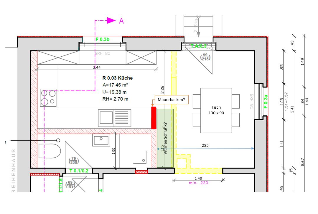

Hallo Küchenexperten,
es geht in dem Thread nicht um eine genaue Küchenplanung, sondern eher für Ideen / Konzepte für die grobe Anordnung und damit auch die Position der Anschlüsse.
Must Have sind 2-3 hochschränke, die neben dem Kühlschrank auch Platz für Staubsauger und Co haben, da es im EG keinen zusätzlichen Abstellraum gibt. Das Haus wird später vermietet. Die Küche werde daher wahrscheinlich nicht ich kaufen und einbauen, es wäre also gut, wenn möglichst viele Optionen noch möglich wären.
Die Planung des Architekten gefällt mir nicht wirklich, ich denke die Hochschränke als Umrahmung des Fensters machen die nicht gerade großzügigen Räume noch kleiner.
Der Wasseranschluss sollte aus technischen Gründen aber an der unteren oder linken Wand sein.
Meine Ideen wären:
A:
- an der Wand unten die Hochschränke (3x 60) inkl. Kühlschrank, evtl. auch durchgehend
- Spüle an der linken Wand (wo jetzt der Herd eingezeichnet ist
- Herd unterhalb des Fensters, rechts und link Arbeitsfläche
B:
- Hochschränke an der linken Wand (wird wahrscheinlich knapp)
- Spüle so wie eingezeichnet
- Herd unterhalb des Fensters oder neben Spüle
C:
Zusätzlich stellt sich mir die Frage, ob die Wand zum Esszimmer über die Küchenschränke weitergezogen werden soll. Dies ergäbe die Möglichkeit im Esszimmer noch einen flachen schrank zu stellen. Das Esszimmer hat aber nur 2,85m Breite, wird das zu eng? (Der eingezeichnete Tisch ist m.M.n. viel zu klein).
Habt ihr Ideen? Vielen Dank!
