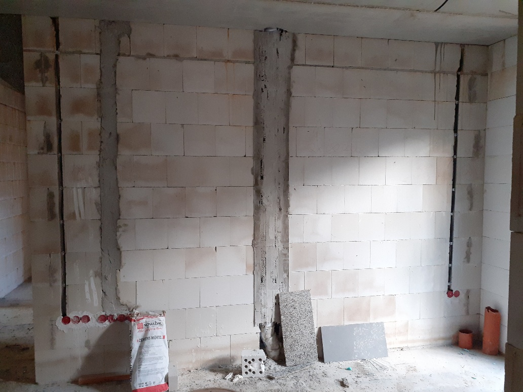

Bei uns im Flur läuft in der Wand das Abflussrohr von der Oberwohnung lang. Es ist nicht ganz mittig. Ich habe hier ein Bild vom Rohbau. Die ganze Wand ist 3,90 m lang. Wie lang ist wohl so ein weißer Stein?
Problem: Ich habe eine Garderobe gekauft und das Mittelteil muss angedübelt werden. Es wäre natürlich extrem ungünstig ausgerechnet das Abflussrohr zu treffen. Ich glaube der Kalksandstein ist 24 cm breit. Dann muss ich es wohl grob abzählen. Oder gibt es eine andere Methode.

wenn's ein Metallrohr ist wird ein Metalldetektor dies ja finden.
Wenn HT- od KG-Rohr drin ist kann man durch klopfen hören, wo das hohle Rohr in der Wand steckt.
Dazu ist aber etwas Erfahrung vonnöten

Ich würde zählen. Wenn du 3,9m / 16 Steine (ich hab versucht richtig zu zählen) kommst du auf 24,... cm. Somit sollte dies OK sein, da es 24 x 24 cm KS Steine gibt. Du muss ja wahrscheinlich die Garderobe etwas einseitig stellen, damit du nicht die Steckdosen und Netzwerkdosen verstellst.

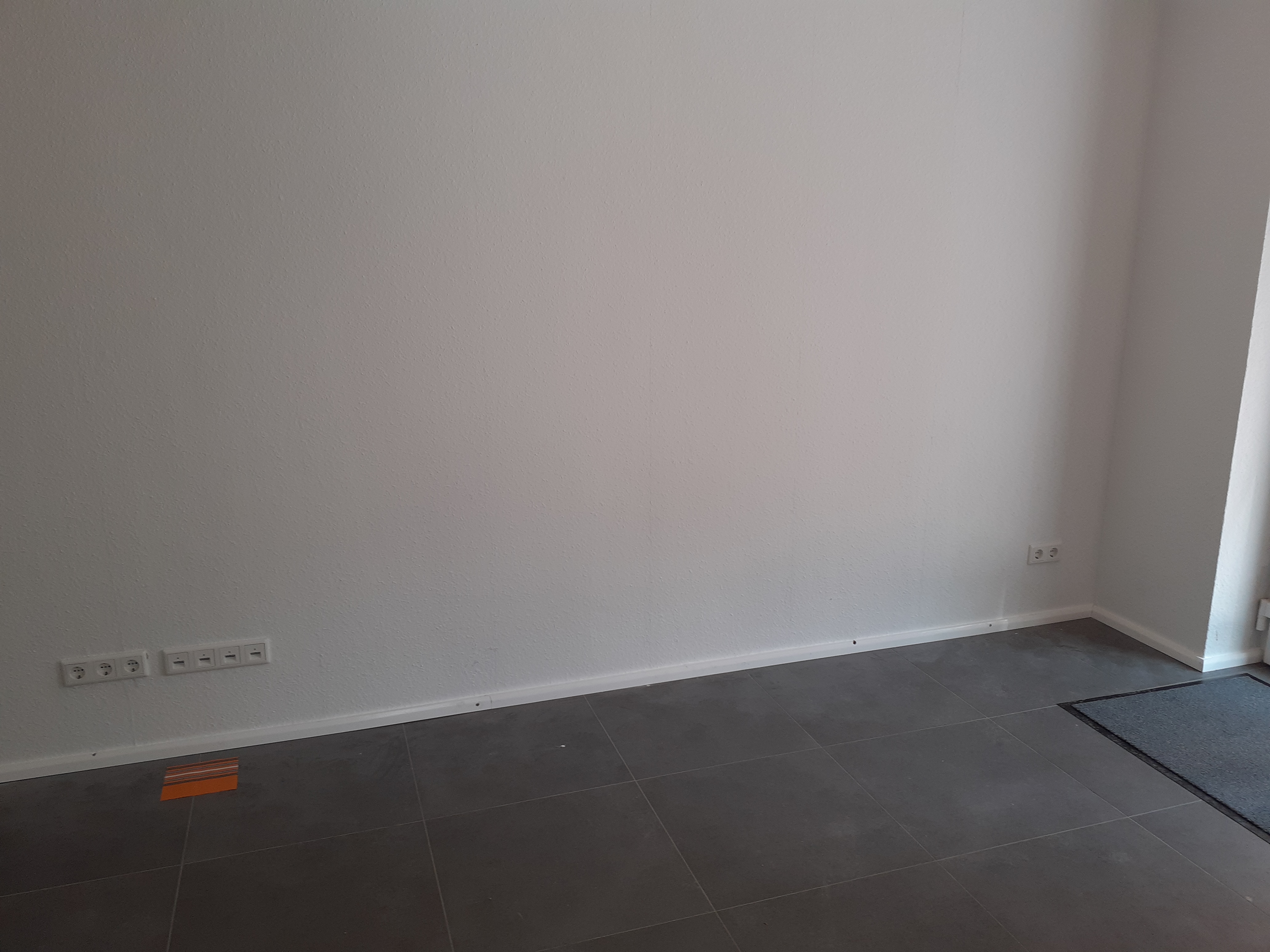

Ganz links sollte ein schöner alter Stuhl hin, da gegenüber der Kaminofen stehen wird. Im Anschluss dann die Kommode (66 cm breit). (darauf das Telefon) mit alten Spiegel (90 cm breit) drüber , dann die Gardeobe (100 cm breit) und dann ganz rechts der Schrank (100 cm breit). Man stellt es ja auch etwas auf Lücke.
Meine Hoffnung ist, dass die Garderobenteile nicht unbedingt ganz außen angedübelt werden müssen, sondern evtl. flexibel Richtung Mitte?
