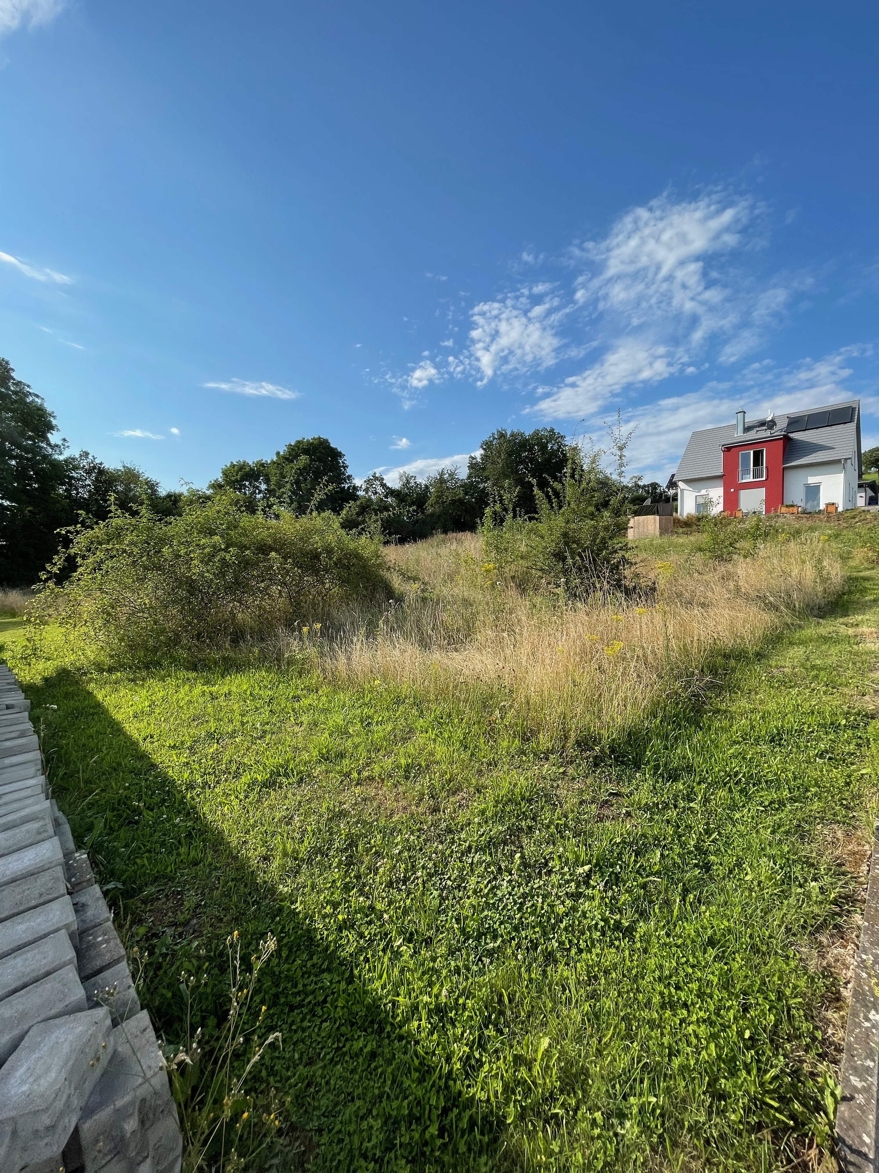

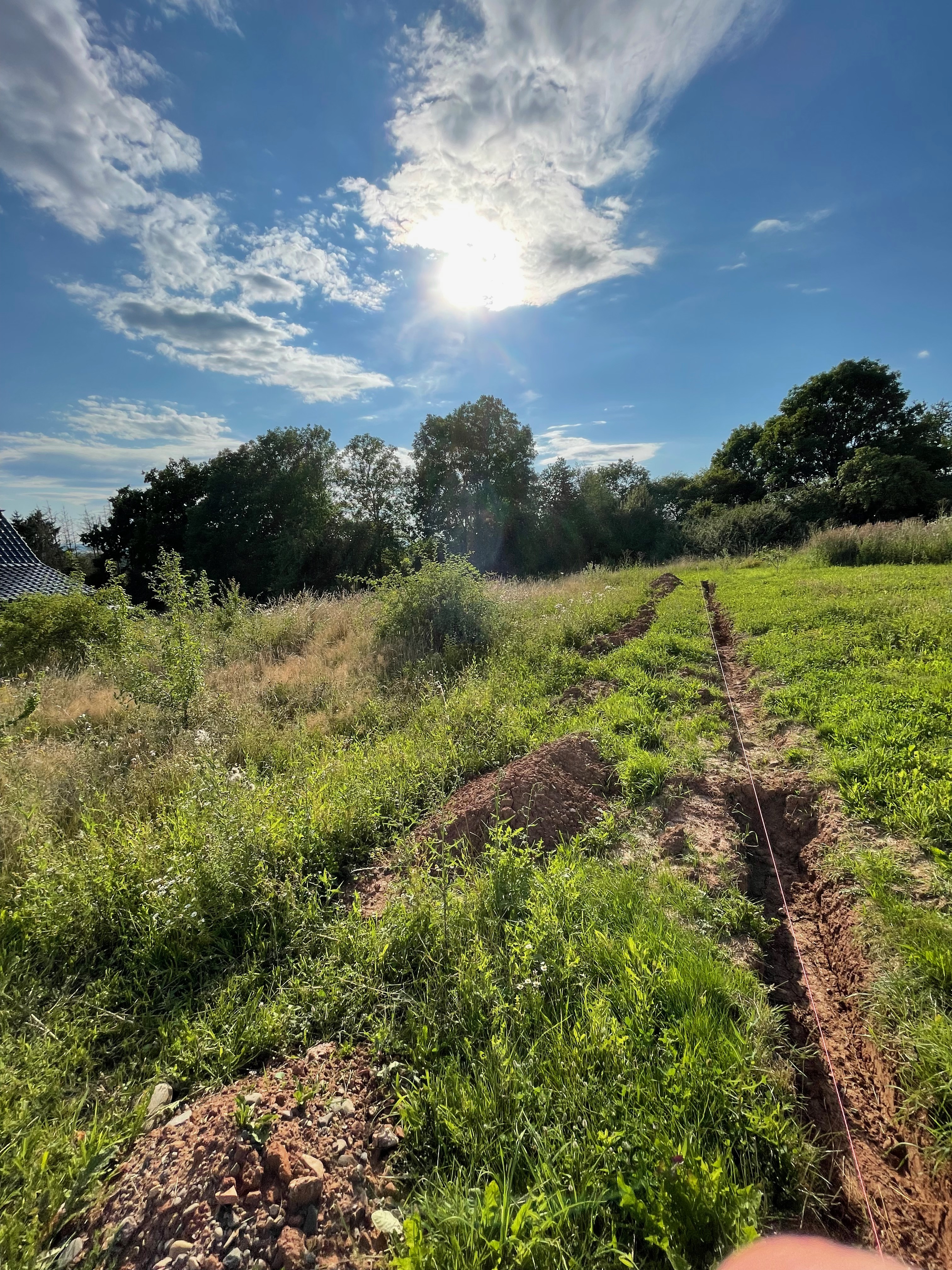

Zeig uns doch mal den Hang. Plan mit hoehen und oder Fotos?
Hang ist im Allgemeinen schon teurer. Ebenso Klinker.
DerRoman
ein Plan liegt leider noch nicht vor (wenn ich gestern gut aufgepasst habe, ist dies mit Nivellage beschrieben?) - aber Fotos füge ich einmal bei.
Anmerkungen:
- IMG_0571 zeigt eine entstehende Umzäunung oder Ummauerung des Grundstücks des Nachbarn oberhalb des zu erwerbenden Grundstückes. D.h. bei Betrachtung des Bildes liegen wir "links" vom Graben
- IMG_0570 zeigt die Grundstücksgrenze des Nachbarn unterhalb des zu erwerbenden Grundstückes (die Pflastersteine liegen quasi auf der Grenze). Der Nachbar, der oberhalb gebaut hat, hat zwei Grundstücke erworben, weswegen hier der Abstand unseres zu bauenden Hauses mit etwas mehr "Luft" erfolgt.
