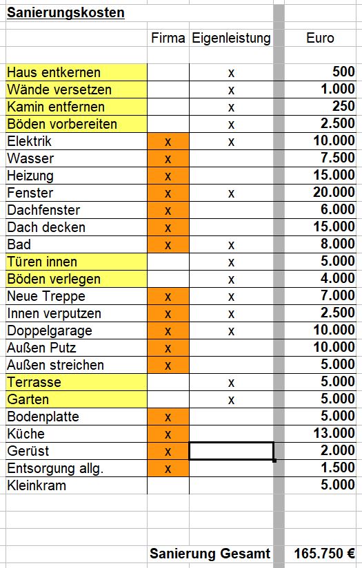

Nach den ersten Gesprächen mit Bekannten die selbst gebaut haben und Recherche im Netz hab ich mal ein paar Kosten aufgelistet (Datei im Anhang).
Ach so, wir sind soweit natürlich neu und unerfahren auf dem Gebiet, würde mich aber als "sehr handwerklich begabt" bezeichnen, auch wenn sich das doof anhört und man so eine Renovierung auf jedenfall nicht unterschätzen darf, das tun wir auch nicht, vor allem wollen wir eben auch die Kosten nicht unterschätzen.
Viel selber machen, also so viel wie wir zusammen mit Freunden und Bekannten können und uns selbst zutrauen wollen wir natürlich, auch um Kosten zu sparen.

Bin mit meiner Sanierung fast durch, daher könnte ich einiges beitragen.
Allerdings ist mir nicht klar, was alles ganz konkret gemacht wird und wer es macht (EL/Firma). Dazu sind Eure Ansprüche relevant. Bsp. Heizung: Nur neue Heizquelle? Gas oder Wärmepumpe? Haus Wärmepumpe-geeignet? Fußbodenheizung vorhanden oder geplant? Neue Heizkörper dazu?
So zieht sich das durch.

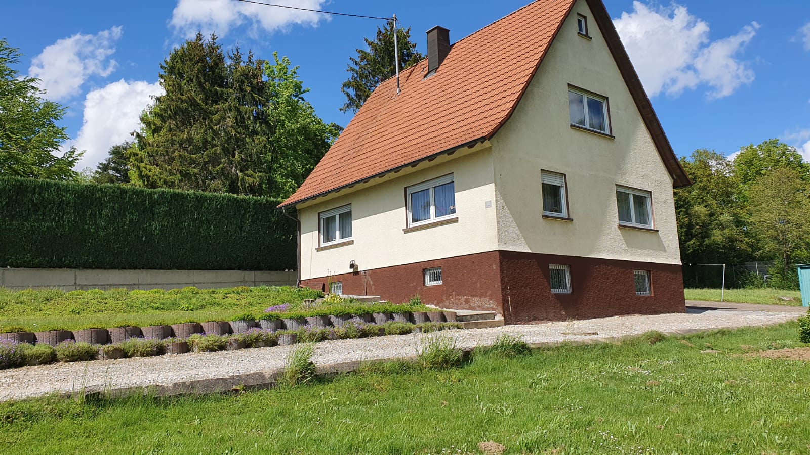

Ja Bilder muss ich noch ein paar machen, was wäre denn wichtig? Hier sieht man mal die Ansicht von Süden her.
Oh und nein, keine Fußbodenheizung, nur überall Heizkörper.
HilfeHilfe
"65 Jahre alt, sanierungsbedürftig aber Teil der Familie" - das klingt nicht nach einem Haus, sondern eher nach dem Opa, der ein neues Hüftgelenk braucht :)
Zum Haus kann man dank der bildlosen Beschreibung eigentlich nicht ernsthaft etwas sagen.

Wo wohnst du denn? Einige Posten kommen mir günstig vor, z. B. Dach Decken, Doppelgarage und Bad. Haustür soll bleiben? Oder auch ersetzt werden.
Was ist mit Dämmung? ggf Statiker?
Was könnt ihr denn insgesamt ausgeben? Danach könnte man schauen, was jetzt schon gemacht werden sollte und was warten kann
