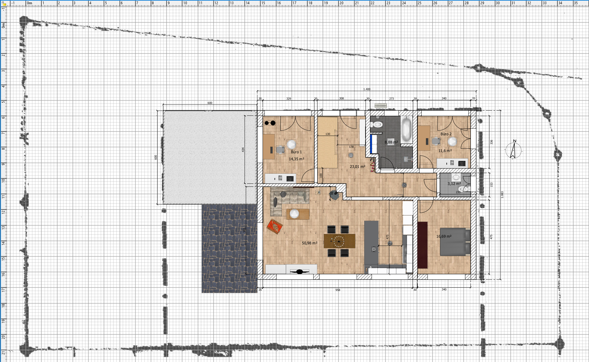

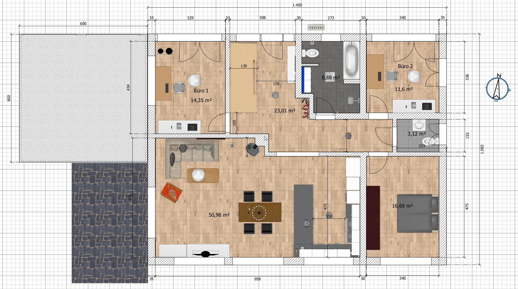

wir haben gerade ein Grundstück gekauft und ich habe meinen ersten Grundriss erstellt. Gerne nehme ich Eure Anmerkungen, Kritiken auf.
Größe des Grundstücks: 639qm
Hang: 1m Gefälle auf 18m
Grundflächenzahl: 0,4
Geschossflächenzahl: 0,8
Baufenster, Baulinie und -grenze 20m x 15m (abzgl. 3m zur Nachbarschaftsgrenze)
Randbebauung: nein
Anzahl Stellplatz/Garage: 2 (sind leider außerhalb der überbaubaren Grundstücksfläche unzulässig)
Geschossigkeit: max. 2
Drempel: bei eingeschossiger Bauweise: 0,8 m
Dachform: Sattel-, Walm, Krüppelwalmdach:
Ausrichtung: Süd
Maximale Höhen/Begrenzungen: Traufhöhe bei 1 Geschoss max. 4,5m und bei 2 Geschossen 6,5m
Stilrichtung, Dachform, Gebäudetyp: Bungalow, Satteldach (um das DG evtl. später nutzen zu können)
Keller, Geschosse; Keller und EG, evtl. ausbaubares DG
Anzahl der Personen, Alter: 2 Personen, 50 Jahre
Raumbedarf im EG, OG ca. 130qm
Büro: 2x Homeoffice
Schlafgäste pro Jahr: 2 (vernachlässigbar)
konservativ oder moderne Bauweise
offene Küche, Kochinsel: Ja
Anzahl Essplätze: 4
Kamin: Ja
Balkon, Dachterrasse: Nein
Garage, Carport: 2 Garagen
Nutzgarten, Treibhaus: Nein
Von wem stammt die Planung: -Do-it-Yourself
Was gefällt besonders? Warum? Alles auf einer Ebene
Was gefällt nicht? Warum? Treppenposition, Flur, Küche-, Ess-, Wohnbereich. Der Küche-, Ess, Wohnbereich kommt mir so „gequetscht“ vor.

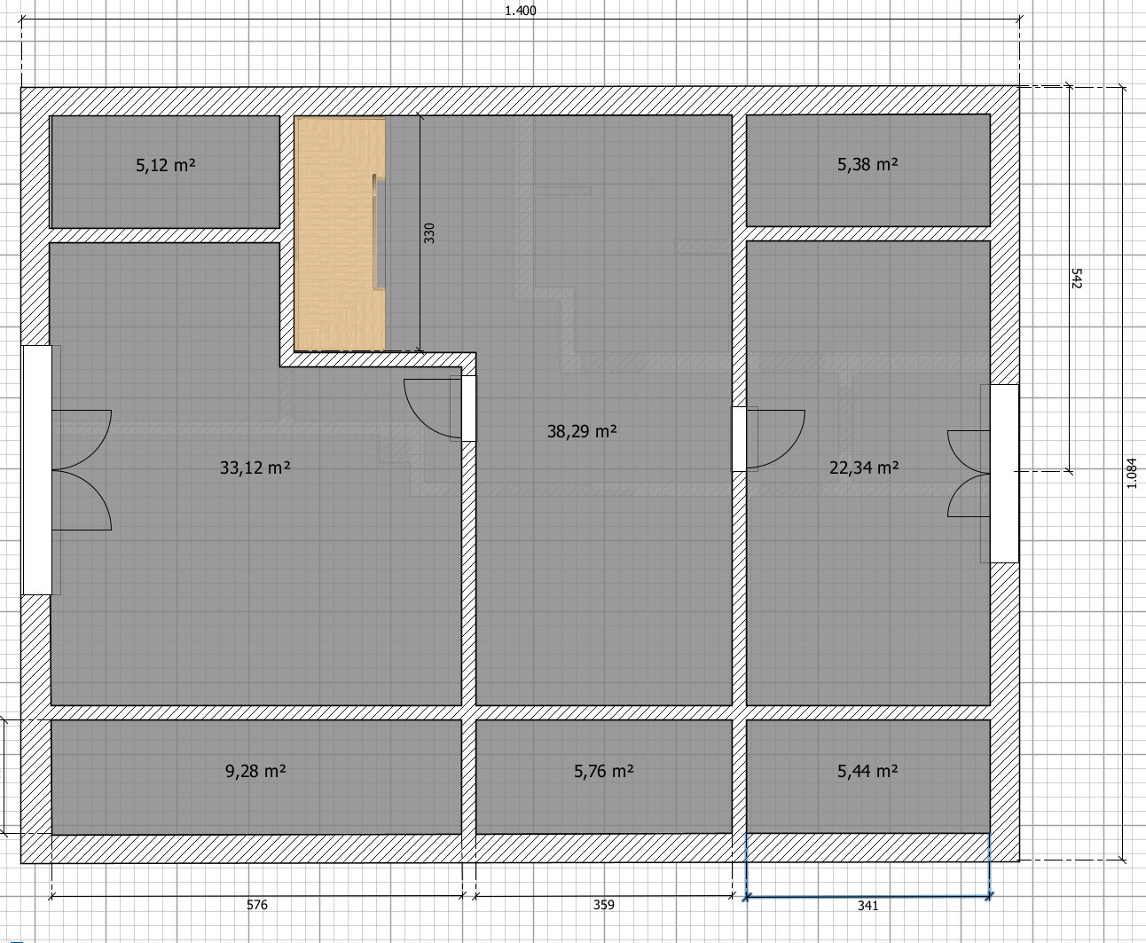

DG: Bei Bedarf ausbaubar
Grundstück vorhanden: Ja
Persönliches Preislimit fürs Haus: max. 450.000€ inkl. Keller, Erdarbeiten, Boden, Wand, Sanitär (ich bin immer noch unsicher ob Keller und Erdarbeiten zu den Hausbaunebenkosten zählen, deswegen als Gesamtsumme)
Küche: 20.000€
Doppelgarage inkl. Fundament: 18.000€
favorisierte Heiztechnik: Sole-Wasser-Wärmepumpe, oder Luft-Wasser-Wärmepumpe (Preisabhängig), Solarthermie, Photovoltaik (wegen Förderung)
-könnt Ihr verzichten: Kamin
-könnt Ihr nicht verzichten: Keller (Teilkeller würde aufgrund der Größe auch gehen, aber ob dieser so viel günstiger ist.
Hausbau-Forum, Internet
Aufgrund des Baufensters 20m - 6m Garage bleiben „nur“ noch 14m fürs Haus. Wobei ich echt glaube dass wir das Haus für den Preis niemals bauen können. Auf dem Grundstück steht noch ein alter 100qm Bungalow mit Teilunterkellerung, den Abriss haben wir mit 25.000€ kalkuliert (sind oben nicht enthalten), hoffentlich werden dadurch evtl. die notwendigen Erdarbeiten etwas günstiger…
Als Alternative ist unsere Überlegung eine „langweilige“ 2-geschossige Stadtvilla mit 10x10m raufzubauen (Jammern auf hohem Niveau).

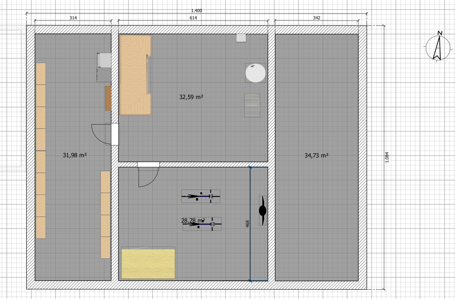

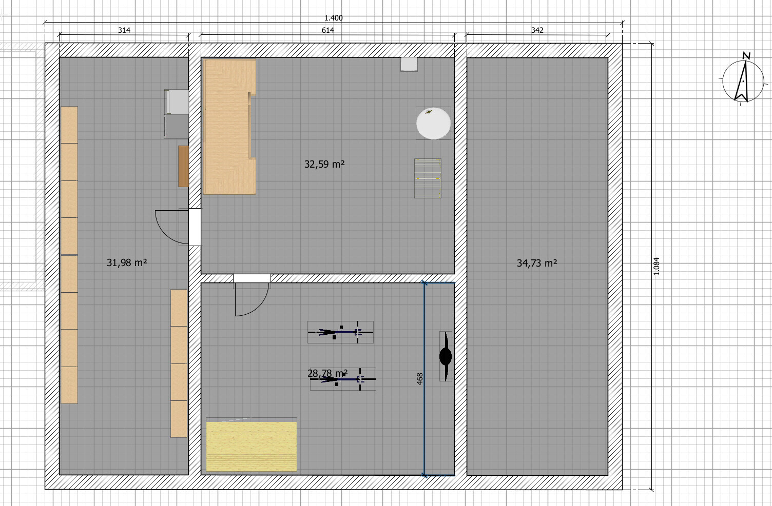

Keller und DG sind erstmal nur grob eingezeichnet, nur gemacht wegen der Treppe.
Vom Grundgedanken doch schon ganz ok. Ich würde mir allerdings keine Garage in den Garten stellen.
Am besten, ihr lasst eine Lösung vom Architekten erarbeiten, damit sie dort steht, wo sie nicht stört.

Danke fürs Feedback, die Grundlage hatte ich auch aus einem Ihrer Vorschläge :), nur meine Idee mit den Treppen und dem Flur finde ich nicht gut.

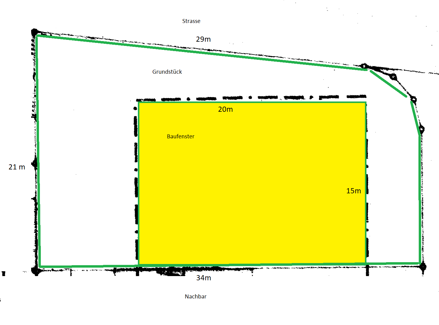

Laut Bebauungsplan muss anscheinend die Garage im Baufenster sein. "Überdachte Stellplätze und Garagen (§ 12 Baunutzungsverordnung) sowie Nebenanlagen (§ 14 Baunutzungsverordnung) sind außerhalb der überbaubaren Grundstücksflächen unzulässig. Pro Wohneinheit sind mind. 1,5 Garagen oder Stellplätze zu errichten."
Ich könnte vielleicht Garage und Haus tauschen.
Ich habe ihn erkannt ;) allerdings wurde er auch in dem anderen Thread verfremdet, und diese Garderobe würde ich so nie machen, weil sie nicht ausreicht.

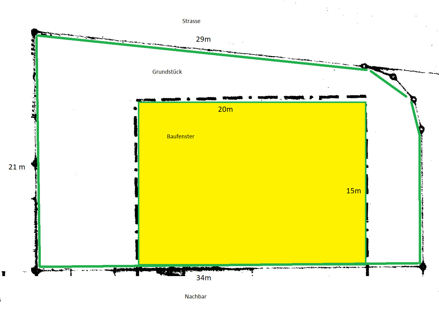

Das schließt aber die Grenzbebauung für Garagen und co nicht aus. Allerdings hast Du uns das Baufenster und all das, was das Grundstück lagetechnisch und zeichnerisch betrifft, unterschlagen. Insofern kann man da nicht viel (be)raten.
Bleibt der Teilkeller des Bestandes bestehen? Seid ihr da fixiert mit den Maßen? Insofern solltet ihr einen Fachmann zur Beratung konsultieren. Es gibt auch GUs mit fähigen Leuten, bzw auch ein regionaler GU ist Fachmann und in der Lage, Pläne zu lesen.
Ich habe mal das Grundstück mit den Maßen angehängt. Im Nachgang habt Ihr Recht, Grundstück und Baufenster konnte man auf meinen ersten Screenshots nur erahnen.
@ypg : Deswegen war u.a. einer Ihrer Vorschläge für mich schon mal ein guter Anhaltspunkt um dann zu versuchen eine Kellertreppe einzubauen und andere Gebäudemaße zu nutzen.
Teilkeller soll nicht bestehen bleiben, da der Altbungalow zu klein ist.
