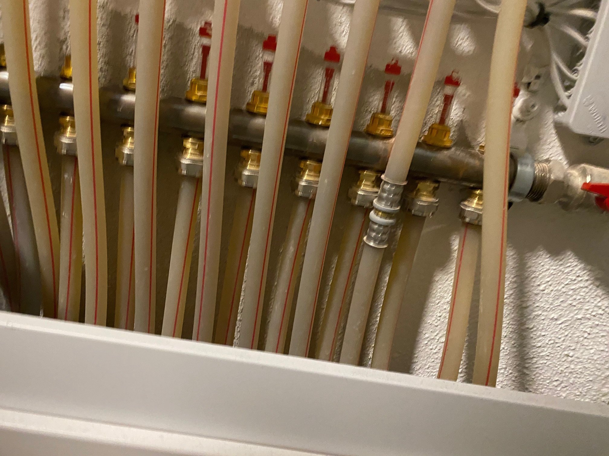

Versuch macht klug, dreh halt das Bad auch mal auf 1,5l - 2l und schau was passiert, dein kaum beheiztes Schlafzimmer frisst aber sicherlich einiges vom Bad weg.
das mache ich heute. Ich hoffe das bringt was.
Ich habe vorgestern den Durchfluss in den Wohnräumen auf 0,5-1,5L gestellt. Paar Stunden später hatte es da 23°C. Und die Kreise sind die längsten im Haus.
Das sind die 5 für Wohnen/Essen/Küche:
Mehrere beige PEX-Rohre mit roter Markierung, an Metall-Verteiler mit Messing-Fittings.

Daneben zur Hälfte das WC und zur anderen Seite das Schlafzimmer mit 19°C.
Wenn ich es richtig erkenne, heizt du weder Schlafzimmer, Flur, noch WC.
Habe gestern die Heizkurve flacher gestellt (0,2) und die Parallelverschiebung runtergesetzt. Heute Morgen waren die Temperaturen gleich wie davor. Bei diesen Temperaturen habe ich aktuell 2 Heiztakte am Tag.
Heizkurve flacher und Parallelverschiebung nach unten? Damit dürftes du doch deutlich geringere Vorlauf Temperaturen haben.
Ich hätte die Vorlauf Temperatur eher hochgesetzt, um ähnliche Vorlauf Temperaturen zu haben. Dazu überspringst du gleich die 0,3.
Jetzt stelltst du noch die Durchflüsse runter.
Meiner Meinung nach nachst du viel zu viel in zu kurzer Zeit, statt die Auswirkungen über ein paar Tage zu beobachten.
Der Winter ist noch lang, lass dir Zeit.

ich heize nur im Schlafzimmer nicht. Bei den anderen ist einfach der Durchfluss niedrig (trotzdem sind die Räume warm).
Ich habe die Parallelverschiebung reduziert weil die anderen Räume einfach zu warm wurden und werde jetzt versuchen im Bad ebenfalls weniger Durchfluss einzustellen.
Der Heizi will das Thema mal direkt mit Brötje klären und mir evtl. einen größeren Puffer einbauen.
Eigentlich hab ich keinen Bock einen weiteren 500L Puffer da hinzustellen, der mir den Platz im Hauswirtschaftsraum nimmt :mad:
