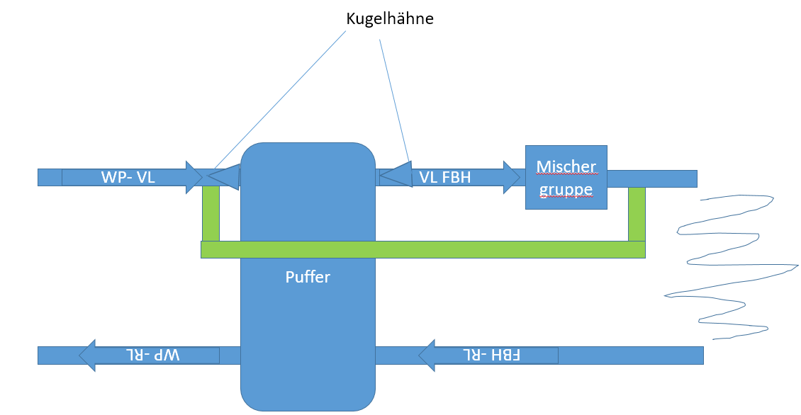

Nunja, dann kann sich das Forum wieder hinlegen, wenn es den Beweis gibt, dass das Bad nicht warm werden kann, ohne die Heizkurve "in Werkseinstellungen" werkeln zu lassen oder er sich alternativ einen elektrischen Handtuchheizkörper zulegen soll.
Danke erstmal. Ja ich würde das gerne machen um es mal schwarz auf weiß zu sehen, dass es evtl. nicht funktionieren kann. Dann kann ich mir auch jegliche weitere Versuche sparen. Die Längen und Durchmesser habe ich ja.
Nächsten Freitag kommt der Brötje Cheftechniker gemeinsam mit dem Heizi. Dann wird ein Bypass im Vorlauf gelegt umd den Puffer und Mischer zu deaktivieren :)
Alessandro
es hat leider bislang gedauert um den Heizi davon zu überzeugen mir diesen Rotz aus der Hydraulik zu nehmen ;)
Aber wir sind ja erst auf Seite 138 :p
Wenn es danach noch immer eine hohe Heizkurve braucht um das Bad warmzubekommen, dann hab ich die Bestätigung und kann damit den Heizi und den BU konfrontieren...
Alessandro
den Mischer hab ich schon seit Wochen abgeklemmt.
Als "Ausführungsplan" hab ich dem Heizi folgendes geschickt:
Schematische Heizungsanlage mit Pufferspeicher, Mischgruppe, Kugelhähne und Pumpen.
halmi
Gute Entscheidung, aber erwarte im Bad trotzdem keine Wunder. Bei uns ist ein 10er Verlegeabstand im kompletten Bad, und mehr als 0,4-0,5 Grad bring ich den Raum auch nicht über die restlichen Räume im OG.
