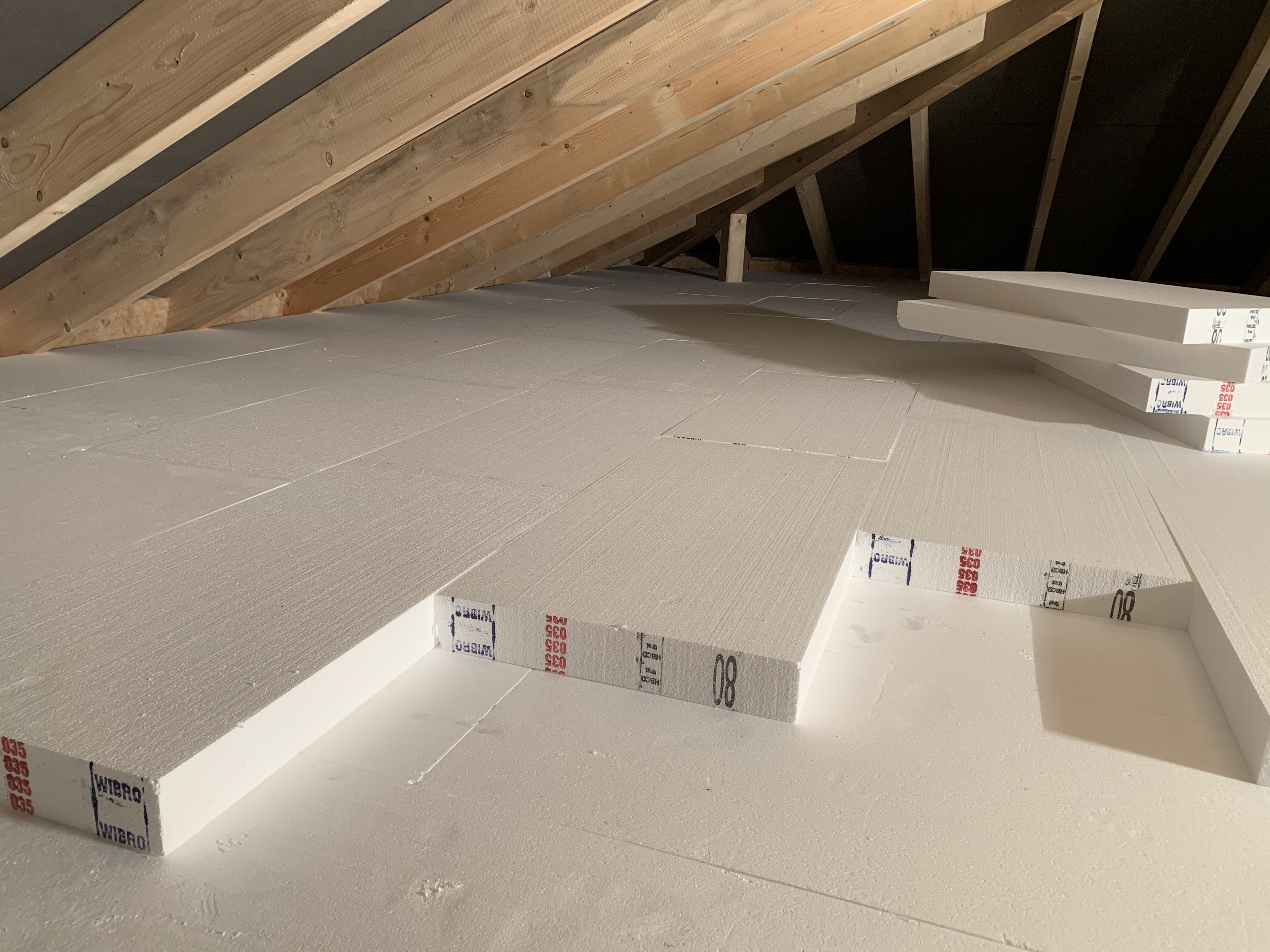

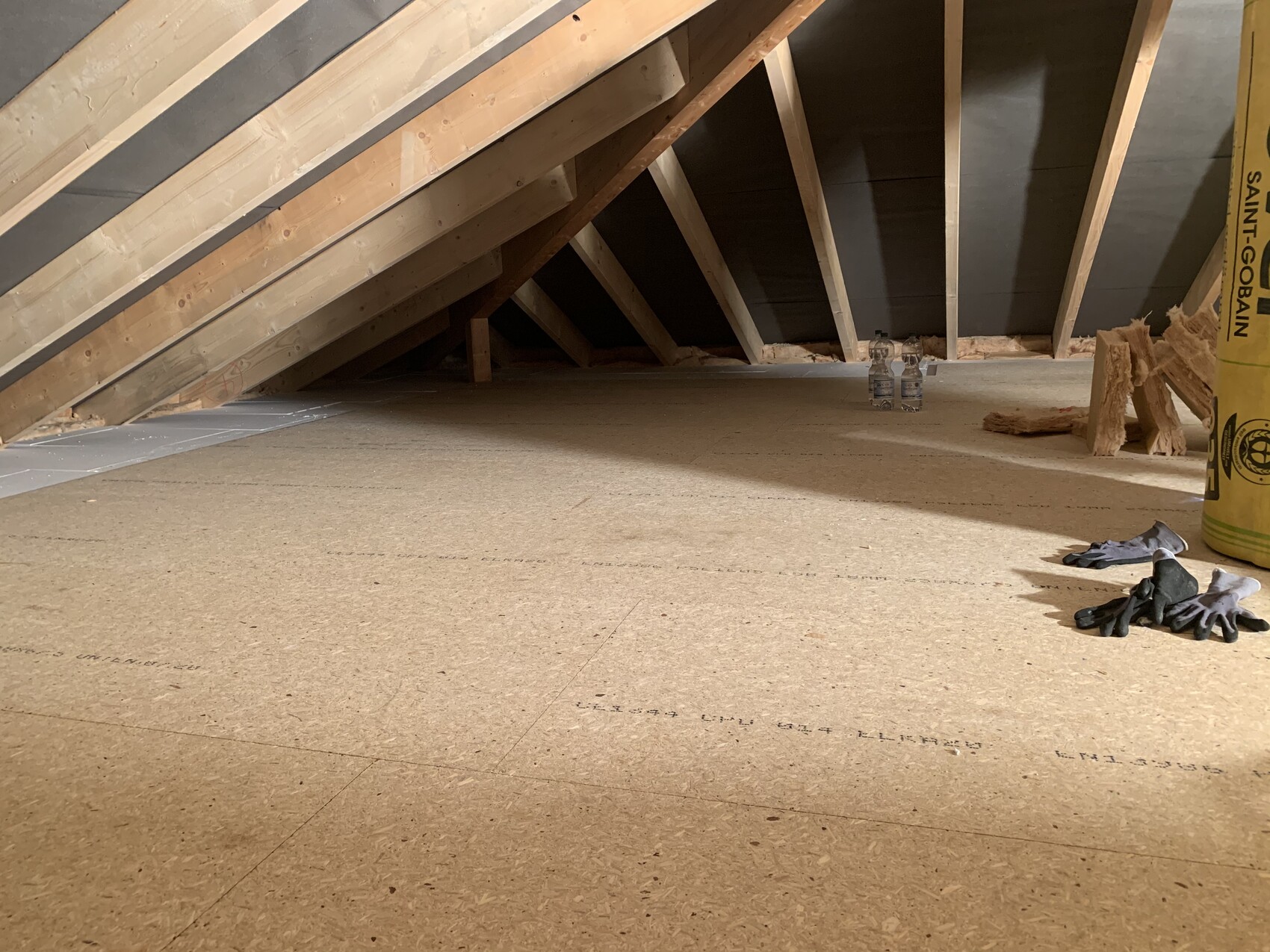

Wir haben erst vor kurzem unsere oberste Geschossdecke gedämmt. Folie drunter, Überlappungen verkleben, Bodenranddämmstreifen, dann eine Lage Styropor horizontal verlegen, eine vertikal verlegen und darauf OSB Platten Nut und Feder verleimt verlegen. Alles in Allem 1200 €. Hatten 50 qm.
Brauchst nur zwei Böcke um die Platten zu schneiden, eine Sticksäge, einen Bleistift und einen Meter.
Genau so hab ich es nun auch gemacht. 120qm, Kosten inkl. Kleber, Folie, Platten 18cm + OSB Platten 2.300 EUR.
Ich habe darüber hinaus die Fußpfetten auf die Höhe der Dämmplatten noch mit Klemmfilz ummantelt, damit das Holz keine Kältebrücke darstellt. Das die OSB Platten nicht direkt bis an den Rand gelegt wurden, ist beabsichtigt.

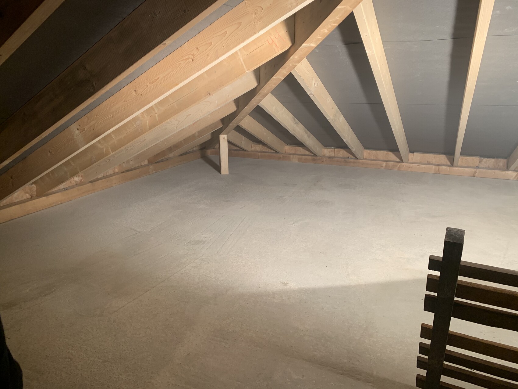

Betondecke 19cm
Dämmung lt. Energieeinsparverordnung 18cm
komme ich auf 37cm - die Bodentreppen von Dolle haben max. ein Kastenausmaß von 24cm.
Seht ihr da Probleme? Ich müsste sonst ein Sondermaß nehmen, was wieder mit Mehrkosten verbunden ist.
