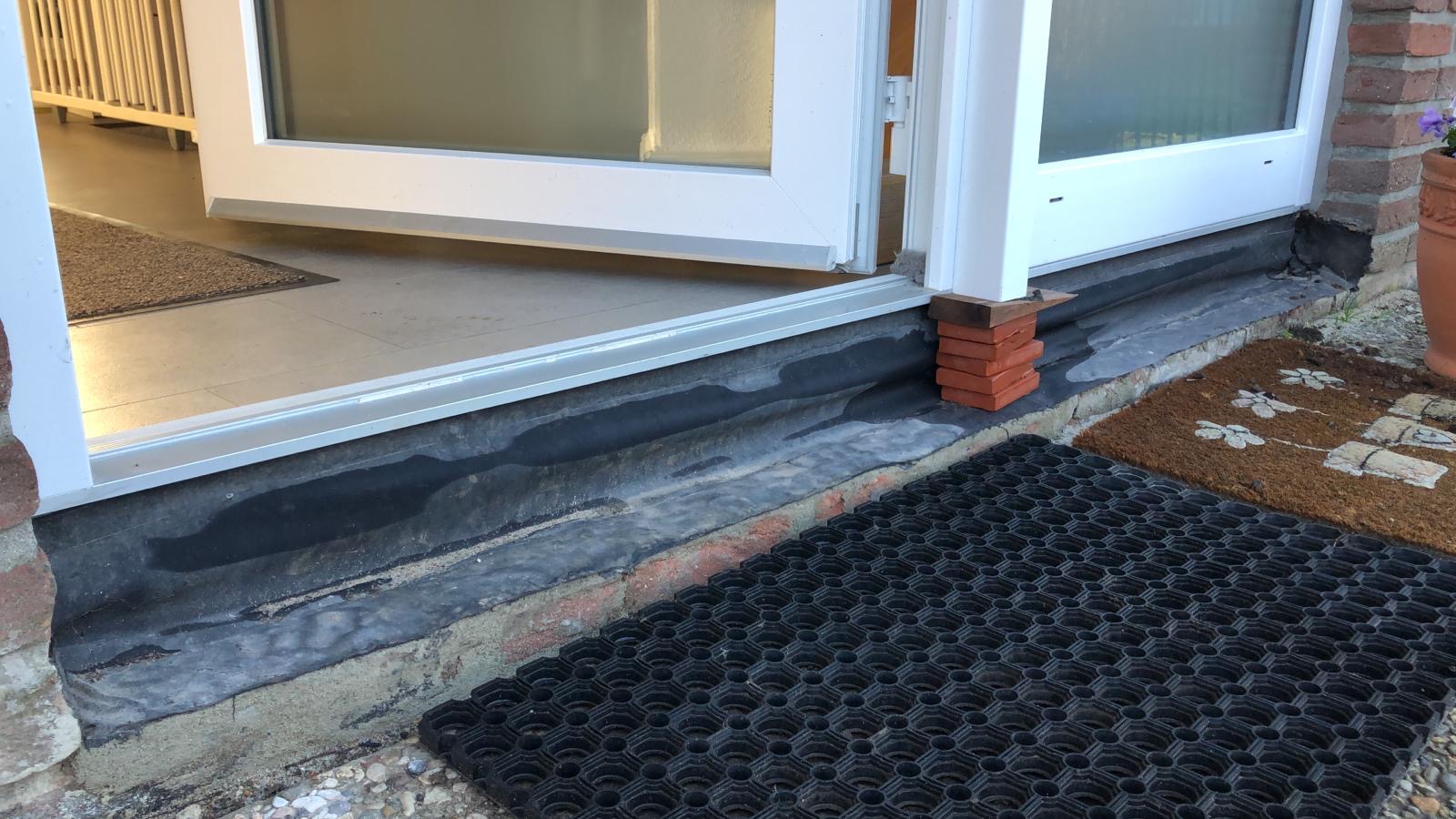

Guten Morgen liebes Forum,
ich habe folgende Frage:
Wir haben ein älteres Haus gekauft und alle Fenster, Schiebetüren samt Haustür ausgetauscht. Auch den innenliegenden Estrich haben wir erneuert (inkl. Fußbodenheizung und darunter liegender Dämmung, da unterkellert).

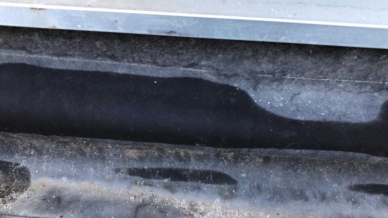

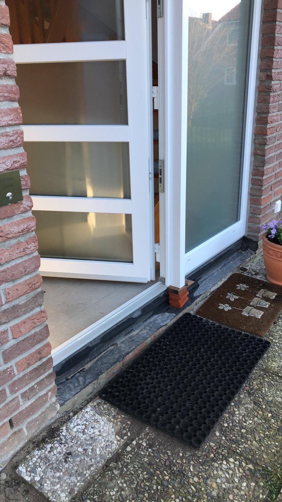

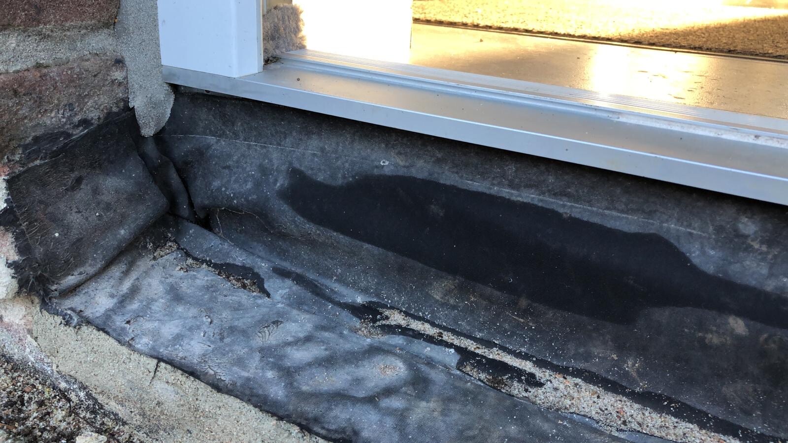

Der Fensterbauer hat die Haustür und Schiebetüren eingebaut und den unteren Bereich mit einer schwarzen, gummiartigen Folie verklebt, um Feuchtigkeit und Regenwasser aus dem "inneren" des Hauses raus zu halten. Hinter der Folie befindet sich schon der Estrich und die Dämmung.
Wie ist eure Einschätzung zur Ausführung und eure Meinung zum weiteren Vorgehen, wenn hier demnächst der Außenbereich mit Gehwegplatten angearbeitet werden soll.
Mein Gedanke war, eine Bitumenabdichtung durchzupinseln, welche sowieso am gesamten Sockelbereich des Hauses erneuert werden soll.
Über fachmännischen Rat bin ich sehr dankbar!!!
Beste Grüße,
Philip
