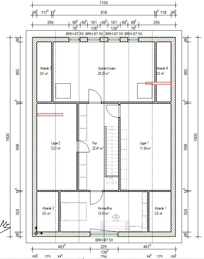

Einer meiner Entwürfe hat dieses Dach als Ergebnis:
37887
Es sind 28°, 0 cm Kniestock, allerdings 1150 cm breit.
Bei dir 1050 cm breit, du musst allerdings mind. 30° wählen, das solltest du dir mal aufzeichnen, welche Flächen dann zustande kommen. Sie dürften in dem Bereich des oben gezeigten Daches kommen.

38° .. da wird aber die Dachneigung schon wieder so, dass das Dach höher ist, als das Mauerwerk des Bungalows untendrunter. Sollte man halt alles mal zeichnen und es halt wirklich vom Bedarf abhängig machen.

Aufgezwungene Dachneigung, keine richtige Lust auf diese Räume, keine Abteilbarkeit der Raumreserve: das klingt für mich so ganz und gar nicht nach Sinn von mehr als unvermeidlich zu investieren. Folglich würde ich die Mindestdachneigung auch nicht übererfüllen. Ein Staubsaugerkniestock könnte hier notfalls vollständig als Drempel (was Du wohl mit "Luftraum" meinst) erzeugt werden.
