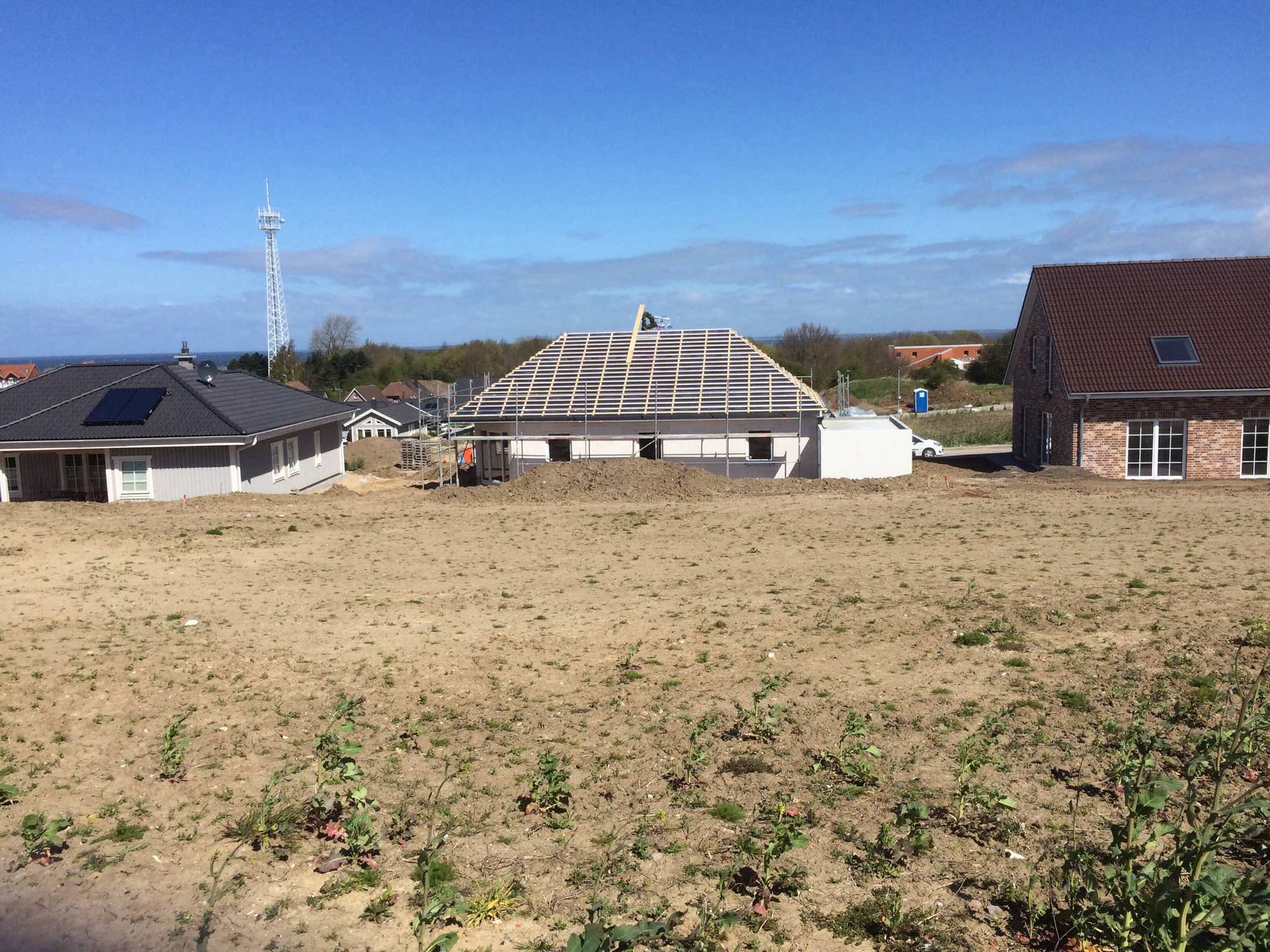

Wunderbare Anregungen, wie sowas in der Praxis aussehen kann, liefert auch der Hauskatalog von Scanhaus Marlow. Die haben solche Typen im Programm. Bungalows mit Ausbaureserve. Die haben uns damals auch auf die Idee gebracht, so zu denken. Karsten

Das hört sich ja nicht schlecht an. Was für einen Kniestock habt ihr (kann ich durch die blaue Folie nicht so recht erkennen ^^)?

Kniestock, keinen. Wir Nordmänner mögen das nicht so leiden. Macht die Häuser immer so staksig. Ein Bungalow soll für mich ein wenig wie hingegossen aussehen. Darum finde ich auch größere Dachneigungen als 35 ästhetisch grenzwertig. Am Schönsten ist er mit kleiner 30, aber dann kannste das Ausbauen vergessen.
Lass ihn Dir mal rechnen von einem GU, der individuell kann. Er wird nicht teurer als ein anderes Haus. Bodenplatte grösser, ja. Aber nicht mehr Wandflächen. Etwas mehr Kosten Dach. Dafür keine Stahlbetondecke. Ich will hier jetzt nicht wieder unseren Preis nennen, weil der offenbar sehr günstig ist im Vergleich zu dem, was woanders bezahlt wird. Orientiere Dich an der Preisliste von Scanhaus Marlow Marlow, das kommt schon hin, wenn Du realistisch davon ausgehst, dass das nicht der Endpreis wird.
Ich hänge mal Foto an, heut Vormittag gemacht.
Karsten
Baustelle mit Rohbauhaus und Dachkonstruktion, umliegende Häuser und blauer Himmel
