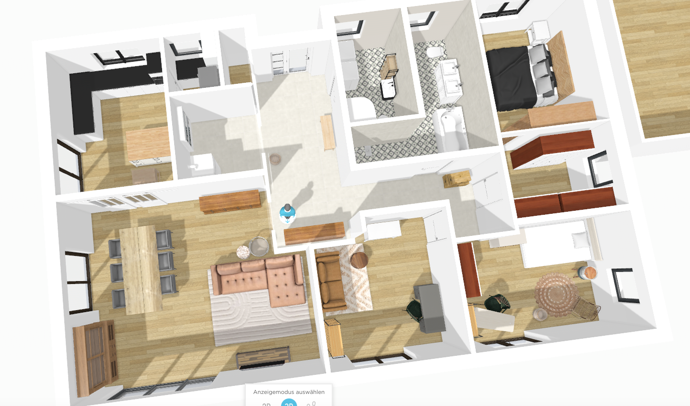

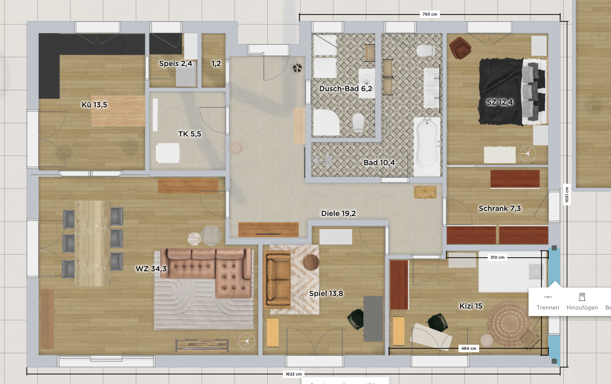

weil ich mir nicht sicher bin, ob ich den Entwurf des Architektenbüros einstellen darf, habe ich den Grundriss auf Millimeterpapier abgekritzelt und bitte euch mal um eure Meinung

Myrna_Loy30.04.21 10:47
"Bett inkl. Nachtische benötigen ca. 3,10 m Raumbreite und ca. 2,50 m Raumtiefe"
Das ist aber sehr, sehr beengt,... Betten sind in der Regel durch den Rahmen eher 2,10 lang. Dann hast Du noch 40 cm bis zur Wand. 3,10 Breite ist auch arg knapp bei einem 2 m breiten Bett.
Schniebi30.04.21 10:59
Das ist aber sehr, sehr beengt,... Betten sind in der Regel durch den Rahmen eher 2,10 lang. Dann hast Du noch 40 cm bis zur Wand. 3,10 Breite ist auch arg knapp bei einem 2 m breiten Bett.Raummaßen sind lt. Architekt derzeit 3,2 m x 3,55 m ... Bett ist mit Rahmen 1,94m breit - zzgl. Nachtisch a 54cm breit ... 2,11 m lang, davor eine Truhe mit 45cm Tiefe ...
Wir wollen und brauchen kein großes Schlafzimmer - bis auf die Nachtschränke kommen auch keine weiteren Möbel in den Raum ... aber trotzdem guter Hinweis ... im Alter brauch man ja evtl. mehr Platz um sich ausm Bett zu hiefen 😉 ... werden wir nochmal besprechen ...
Myrna_Loy30.04.21 11:05
Der Flur bei den Schlafzimmern soll 2,20 m breit werden?
Ohne Türen und Fenster ist der Plan schwer einzuschätzen .
Schniebi30.04.21 11:09
nee 1,50 m ... okay ich merks selber - ohne die Maßen bringts nichts 🤨
hol ich mal direkt nach ... sry ...
Ralle9030.04.21 11:26
hol ich mal direkt nach ... sry ...Dann mach die Zeichnung nochmal komplett neu und zeichne alle Räume in der richtigen Größe ein. Sonst passt ja das Verhältnis nicht, wenn der Flur zu breit eingezeichnet ist. Das erste was ich dachte war nämlich auch warum der Flur so riesig ist. Auch der Flur im Eingangsbereich ist zu groß gezeichnet.
