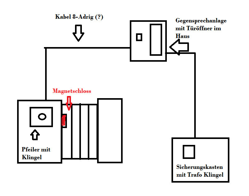

Unser Elektriker hat 2 Kabel während unseres Baus nach draußen gelegt. Eines sollte später den Motor für unser freitragendes Schiebetor antreiben und eines war/ist für die Klingel gedacht. Als wir den Zaun in Eigenleistung mauerten, haben wir das entsprechende Klingelkabel mit eingemauert und an der gewünschten Stelle der Klingel herausschauen lassen.
Die Klingel haben wir dann durch den Elektriker anschließen lassen...es waren auf jedenfall jede Menge dünne Kabel in verschiedenen Farben. Drinnen haben wir eine Gegensprechanlage mit Hörer (ohne Kamera etc.).
Nun ist der Zeitpunkt "später" gekommen und wir lassen uns nun unser Schiebetor samt Pforte erstellen (aus Polen). Heute war dann ausmessen angesagt. Es wird wohl standardmäßig eine Pforte mit Magnetschloss verbaut, die von innen über die Gegensprechanlage geöffnet werden kann.

1. Woher bekommt das Schloss seinen Strom? Hätten wir das Kabel beim einmauern, schon auseinander gliedern müssen? Oder wird das jetzt von der Klingel abgezweigt?
2. Wie wird das Schloss verbaut? Werden dazu die Steine aufgeschlitzt?
3. Wie funktioniert das genau?
Ist die Tür nicht "abgeschlossen", kommt man dann trotzdem nur mit dem Öffner rein?
Ist die Tür "abgeschlossen", muss ich trotzdem raus, aufschließen?
War beim Ausmessen nicht dabei, weil arbeiten...nur meine Frau war anwesend. Will mich jetzt ein wenig "bilden" bevor ich mich final für irgendetwas einscheide.

Ich gehe davon aus, daß Du kein schloss meinst, sondern eine Falle (wie bei der Haustür mit einem "Summer" geöffnet). Die wird mit dem Klingeltrafo-Strom angeregt, und die Verkabelung verschwindet im Rahmen.
Bei einer Pforte ist ja in der Regel nur der Schnäpper eingeschnappt und kein Riegel herumgeschlossen.
Der Motor des Schiebetores braucht natürlich außer Strom - frag´ mich nicht, ob Lichtstrom oder Kraftstrom - auch eine Ansteuerung, wohl ebenfalls über so ein "Telefonkabel" (wie vieladrig, hängt von dessen Steuermodul ab).

Genau, ich meine den "Summer", der die Pforte von innen öffnet.
Das Schiebetor wird nur per Handsender (Motor: Sommer Runner) geöffnet...ist der gleiche wie bei unserem Garagentor (Motor: Sommer Duo Vision), damit man nur eine Fernbedienung für alles hat. Das Kabel liegt auch schon an der richtigen Stelle. Montage des Tores erfolgt über die Firma.
Nur die Pforte soll jetzt einen "Summer" bekommen, der von innen durch die Gegensprechanlage getätigt werden kann. Dieser "Summer" kommt an den Pfeiler für die Pforte - soweit logisch.
Aber über den Klingeltrafo angeregt, bedeutet dann was genau?
Ich habe nur ein Kabel (8 Adrig) für die Klingel nach draußen gelegt. Und das ist ja komplett mit der Klingel verbunden und im Pfeiler eingemauert. Hätte für den "Summer" noch ein zweites gelegt werden müssen?
Oder bekommt es den Strom und das Signal über das eine Kabel an der Klingel?
Ich frage weil:
Variante 1: Habe ich kein zweites Kabel, kann ich keinen Summer verbauen.
Variante 2: Geht es über das erste Kabel, könnte ich zwar eines verbauen, muss aber schauen ob ich das noch realisiert bekomme, da ja dieses im Pfeiler bereits eingemauert ist.
