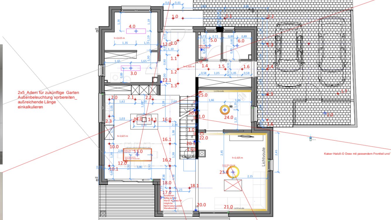

Da kann ich nur zustimmen ohne belastbare und möglichst sehr finale Zeichnungen inkl geplanter Möblierung kann man das nicht finalisieren was für die frühzeitige Planung der Betondecke wichtig ist.
Dazu kann eine Lichtplanung sehr professionelle und gute Ergebnisse liefern.
Anbei mal mein EG Beispiel, vielleicht können daraus Ideen abgeleitet werden.
Wichtig ist sich an den Arbeitsflächen keine Schatten zu erzeugen.

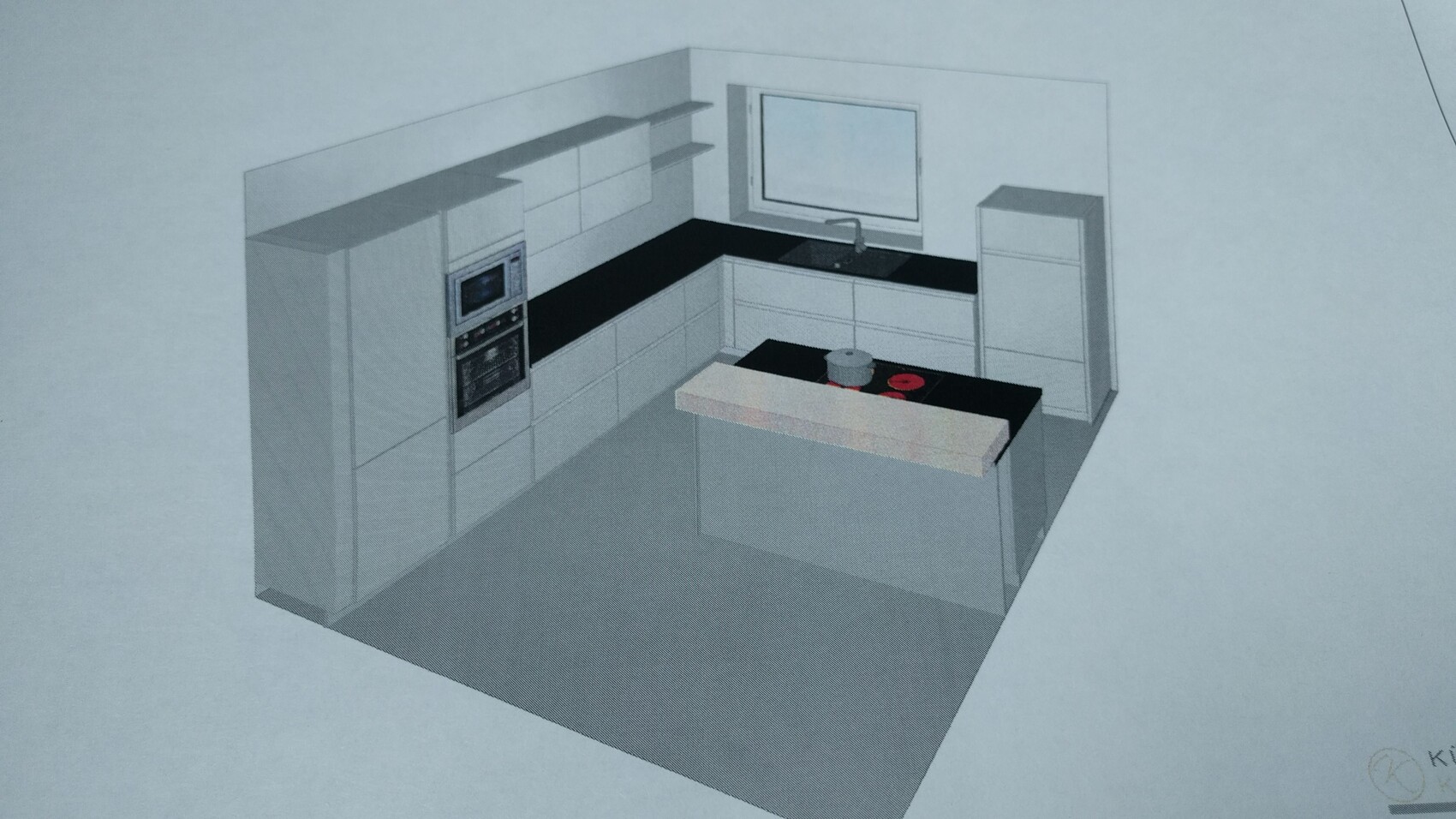

@86bibo: Küche ist soweit auch schon geplant. Es soll keine hängende Dunstabzugshaube hin. Anbei der Plan von der Küche.

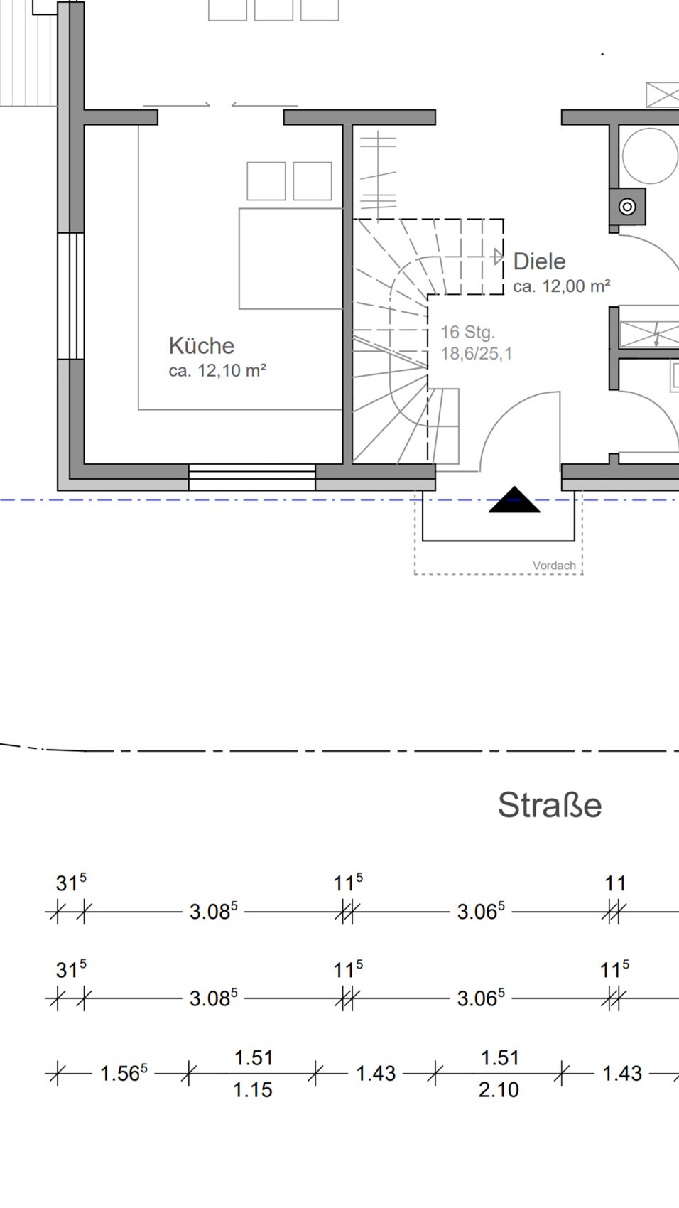

@steija1: leider verstehe ich auf deinem Plan nichts, sind so viele Linien aber auch dir danke für deine Antwort. Ich lade Mal den Grundriss hoch, vllt könnt ihr mir da noch mehr helfen. Die Küche wird anders stehen als auf dem Grundriss.
In der Diele soll eine Betontreppe hinkommen, unter der Treppe kommt die Garderobe.
Bezeichnung Galerie ist falsch, denn dafür müsste es oben öffnen sein. Ich meine das dort so eine Leseecke entstehen kann, aber da finde ich eine stehende Lampe schon fast gemütlicher
