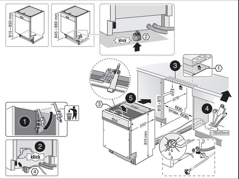

wir planen gerade unsere erste Ikea-Küche und stehen aktuell vor einem Problem. Ich habe schon viel gegoogelt und gelesen, die Lösung blieb mir jedoch fern. Sollte ich dafür keine Lösung finden, ist unser IKEA-Küchen-Projekt leider gescheitert.

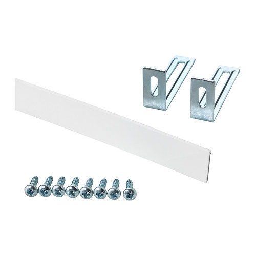

Also hier zur Frage: Wir haben einen Bosch Geschirrspüler mit Bedienung an der Front-Seite. Front-Blenden gibt es für das Metod-System ja nur für voll-integrierte Geschirrspüler. Da wir unseren erst kürzlich angeschafften Geschirrspüler keinesfalls austauschen werden, suchen wir jetzt nach einer Lösung. Ich habe das Produkt "ERSÄTTARE" bei IKEA gefunden, welches scheinbar eine Lösung darstellen soll, allerdings wird dazu in Verbindung keine passende Front angeboten. Wie stellt sich IKEA die weitere Vorgehensweise für diese Methode vor?
Hier mal die Einbauvoraussetzungen für unseren Geschirrspüler:
Wäre sehr dankbar, wenn jemand eine Idee hätte.

Hallo, ERSÄTTARE wird zusammen mit einer 40 cm und 20 cm oder 3 20 cm hohen Schubladenfronten verwendet. In beiden Fällen wird für die restliche Lücke noch eine 10 cm (falls notwendig 20 cm) Schubladenfront passend auf Maß gesägt.
KüBa1980
Super, vielen Dank für die schnelle Antwort. Jetzt ergibt die Anleitung für ERSÄTTARE für mich auch einen Sinn.
