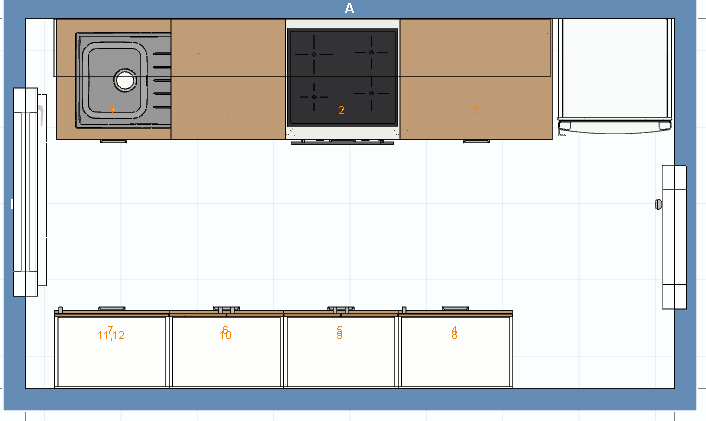

wir planen gerade unsere neue Küche, die in einem Winzküchenzimmer von ca. 6 qm untergebracht werden muss.
Im Moment planen wir dabei nur mit Ikea, bei allen anderen Küchenmarken gibt es ja anscheinend ein Informationsembargo und man erfährt erst was, wenn man beim mehr oder weniger schmierigen Küchenvertreter im Studio hockt.
Dies ist für mich inakzeptabel, ich möchte mich nicht auf dem heißen Stuhl für irgendwelche Küchenelemente entscheiden müssen sondern dies in Ruhe und in Eigenverantwortung tun.

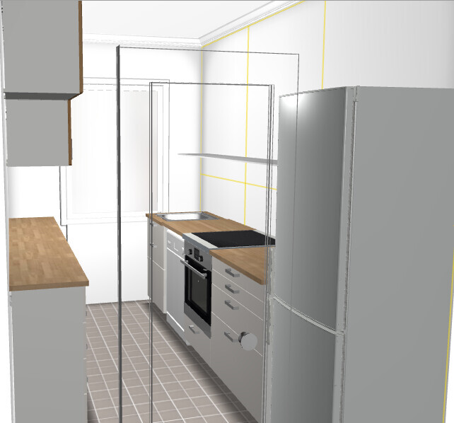

Die Idee, kurz zusammengefasst, ist, rechts unten eine "normale" Küchenzeile zu haben mit freistehendem Kühlschrank rechts, Backofen und Herd, Spülmaschine und Spüle ganz links.
Oben soll dort erstmal nur ein langes Regal hin, damit die Küche nicht so dräut. Ggf. werden hier aber hängeschränke nachgerüstet, wenn wir den Platz brauchen.

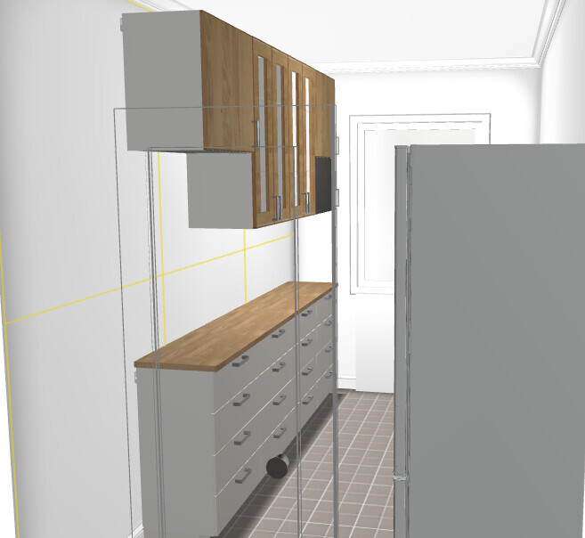

Auf der linken Seite sind wir aus Platzgründen gezwungen, Schränke mit reduzierter Tiefe zu verwenden, da sonst der begehbare Raum zu klein wird.

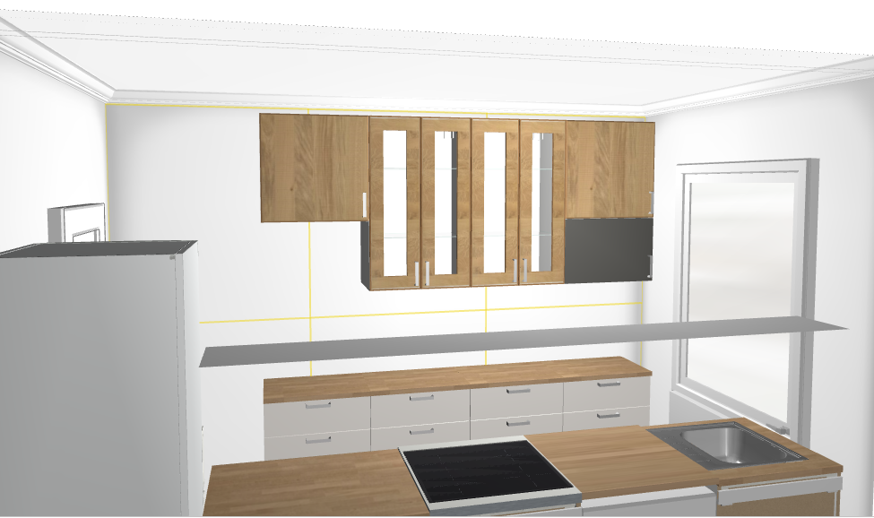

Dort gibt es unten eine Zeile mit Schubladen. Oben gibt es Hängeschränke in verschiedenen Höhen. Rechts, angedeutet durch die dunkelgraue Tür, soll ein offenes Schränkchen hängen, in dem die Mikrowelle verschwindet. Auf der linken Seite ist der Hängeschrank höher, weil dort auf der Fläche die Küchenmaschine stehen soll, die nach oben Platz braucht.
Dazwischen die tieferen Hängeschränke für Teller, Schälchen, Gläser etc.
Auf der linken Arbeitsfläche soll weniger gearbeitet werden, sondern sie dient eher als Abstellfläche für Dauerküchengeräte wie Wasserkocher, obig benannte Küchenmaschine, Kornmühle etc.
Dafür soll die leider sehr kleine Arbeitsfläche rechts relativ frei bleiben, damit diese wenigstens zum Arbeiten zur Verfügung steht.
Da wir bei den Hängeschränken links Glas wollen, haben wir uns für eine zweite Front entschieden, die die Farbe der Arbeitsplatte aufgreift.
Wir sind für jegliche Anmerkung und Kritik dankbar!

Auf den Bildern sieht es so aus, als könne man das Fenster nicht mehr richtig öffnen. :confused:
Ansonsten gefällt mir alles sehr gut, würde aber die Hängeschränke auf der anderen Seite anbringen.

Hallo, ein Dunstabzug über dem Herd sorgt für deutlich weniger Fett auf den Schränken.
Das Spülbecken dich an der Wand ist unpraktisch. Ich habe das bei mir gezwungenermaßen und finde es beim Hantieren lästig. Eine Alternative wären z 40er Schränke statt des 80er, jedoch passt nicht wirklich viel in den 40er, so dass man sich überlegen muss, welches das geringere Übel ist. Wahrscheinlich doch die Spüle in Wandnähe.
Wenn Ober- und Unterschränke gleich tief sind, lässt sich die Arbeitsfläche nicht sinnvoll nutzen. deshalb würde ich die Schränke auch eher auf die andere Seite hängen.

das mit dem Fenster ist ein Punkt, richtig, wir haben die Wohnung noch nicht final übergeben bekommen, weswegen wir da noch nicht exakt schauen können.
Dunstabzug finden wir nicht so nötig/hilfreich. Mit fettet es auch.
Spülbecken an der Wand ist eine Notlösung, aber wir sind eh keine großen Handspüler, und wenn sie rechts wäre, würde wieder zusammenhängende Fläche verlorengehen.
Die Arbeitsfläche links wird kaum zum Arbeiten verwendet werden sondern wie gesagt hauptsächlich als Ablagefläche für Elektrogeräte und so Sachen, die immer griffbereit sein sollen.

Du hast ja geschrieben, dass bei der dunklen Öffnung ( gegenüber der Arbeitszeile ) die Mikrowelle geplant ist... bei der Enge könnte es sein, dass es ruhiger wirkt, wenn auch der andere "kurze tiefenreduzierte " Hängeschrank in die gleiche Größe wie die anderen verwandelt wird.
Bei einer Glastür sieht das Innenleben eigentlich nur dann wirklich gut aus, wenn Ordnung u. Struktur vorhanden ist..

Ansonsten würde ich ( aber das ist so aus meiner eigenen Erfahrung mit Familie..die Hängeschränke eher auf die Arbeitsseite stellen.. da ich da ja auch mich eher aufhalten ( Teig, spülen, kochen, ) und dort eher Zugriff auf Gewürze, Geschirr, Kochutensilien benötige. Zumal, wenn man sich ständig drehen muss, ein möglicher Zweiter in der Küche etwas gefährlicher lebt ... :D

@Mikrowelle: Den Platz "gegenüber" von der Mikrowelle müssen wir wie gesagt für die Küchenmaschine frei lassen. Das ist eine Kenwood Major, die wird mit Aufsätzen (Mixer, Food Processor) schon recht hoch.
Das mit den Glasschränken ist ein richtiger Punkt, da sind wir auch am Überlegen, ob wir nur den unteren Teil mit Glas nehmen und drüber über die ganze Breite geschlossene für den unschönen Kram ;)
