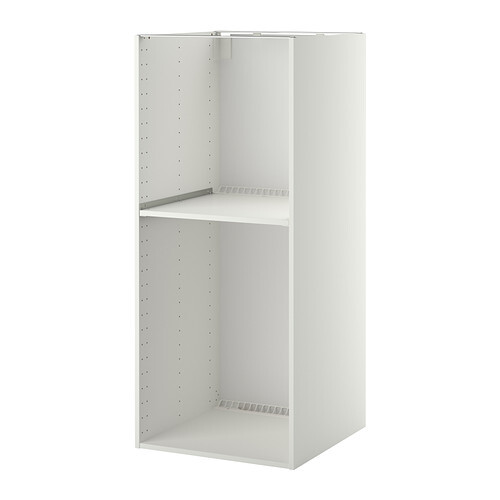

Was du natürlich noch machen könntest...
wenn du die Waschmaschine unten mit Arbeitsplatte hast, oben diesen Schrank darauf bauen.und auch an der Wand befestigen.
Weißer freistehender Schrank mit verstellbarer Ablage, zwei Fächer, Seiten mit Lochreihen
Ohne Füße.
Dort den Kühlschrank rein, an die Belüftung unten denken ( zb so wie auf einem meiner Bilder im thermenschrank).oben muss auch noch ein anderes Brett aus nem standardkorpus darauf, Belüftung oben aussägen und passt. Nur so als Idee...
das gleiche könntest du dann auch mit Geschirrspüler und drüber in diesen Schrank Backofen Mikrowelle auf ähnliche Art einbauen.
