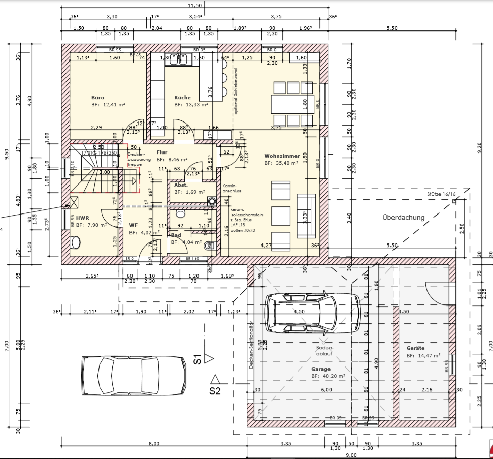

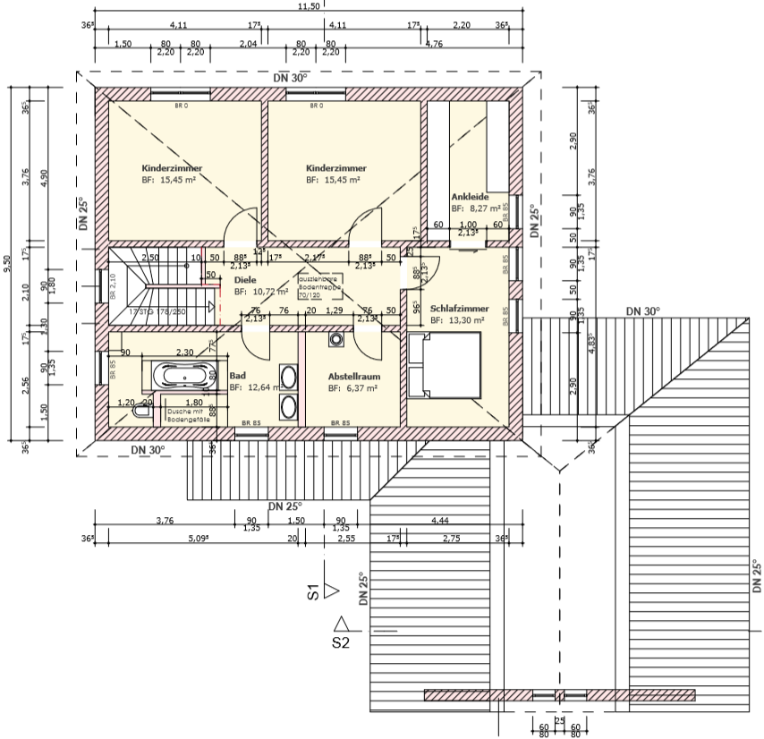

Wie kann dir das gefallen?
Das Bett im Schlafzimmer bei 2.2m breite will ich sehen.
Das Bad mit 2.56m breite abzüglich Dusche Wand und Badewanne,wie breit ist der Durchgang?
Dann der Eingang wo legt man da Kleider ab? Da ist nicht Mal Platz für ein Schuh Regal.
Riesen Haus aber an manchen Ecken hackt es.

2.20 ist die Breite von der Ankleide, nicht vom Schlafzimmer (2,75). 0.75 Durchgang hinterm Bett ist vollkommen ausreichend. Ich geh exakt 2x am Tag dort lang.
Wie ich geschrieben habe, ist die Aufteilung im Bad nicht mehr aktuell. Aufgrund der Breite haben wir uns vom T verabschiedet. 2,56 mit Badewanne + Waschtisch ist vollkommen genug, sieht man ja auch auf den Bildern.
Und wegen Eingang: Die eingezeichnete Schiebetür gibt es nicht. Somit habe ich auf beiden Seiten genug Platz Schränke zu stellen, im Hauswirtschaftsraum ist rechts und links neben der Tür auch ausreichend Platz.
Aber ja, grundsätzlich haben oder hatten wir bei einigen Sachen Bauchschmerzen und würden die beim nächsten Mal anders planen.

Quark. Der Entwurf ist gut. Bauchschmerzen machen mir einzigst die m.E. zu kleinen Fenster im Schlafzimmer bzw. eins zusätzlich planunten wäre nett. Ähnliche Situation in den Kinderzimmern.
