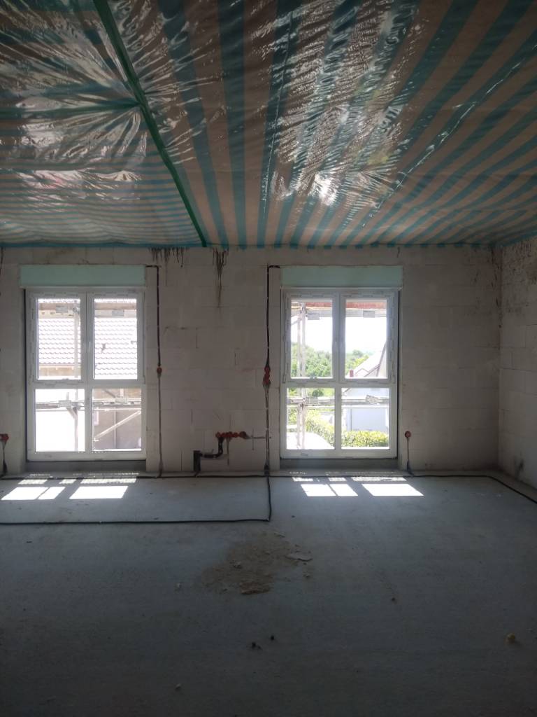

Guter Einwand. Genau das hat unser DEKRA Baubegleiter heute auch bei allen Fenstern angemerkt mit dem Resultat,dass sie alle ausgebessert werden. So ein Baubegleiter ist echt Gold wert!

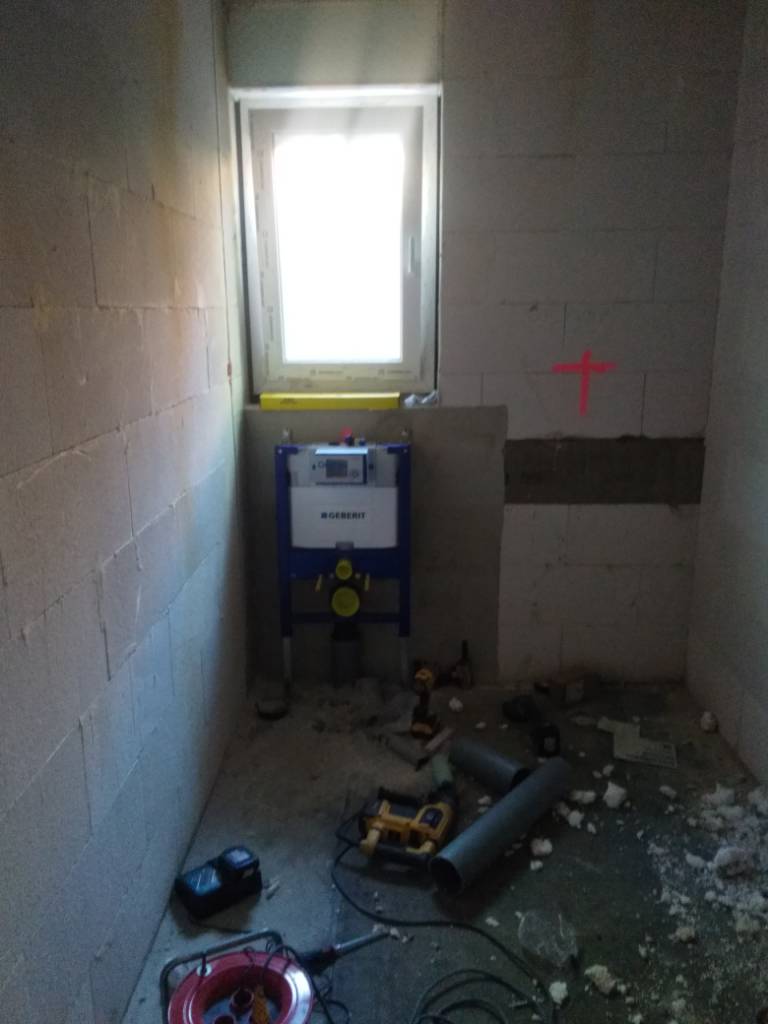

Wir hatten heute die begleitete Rohbau Abnahme und bis auf die Fenster und die Farbe der Tür ist alles super. Elektro Rohinstallation war auch schon fertig und ist auch super laut DEKRA. Die Dämmung der Decke kam auch heute rein und der Sanitär Betrieb ist auch schon fleißig. Nächste Woche folgt dann die begleitete Abnahme der Rohinstallation Sanitär. Fotos sind teils im Arbeitsprozess entstanden.
