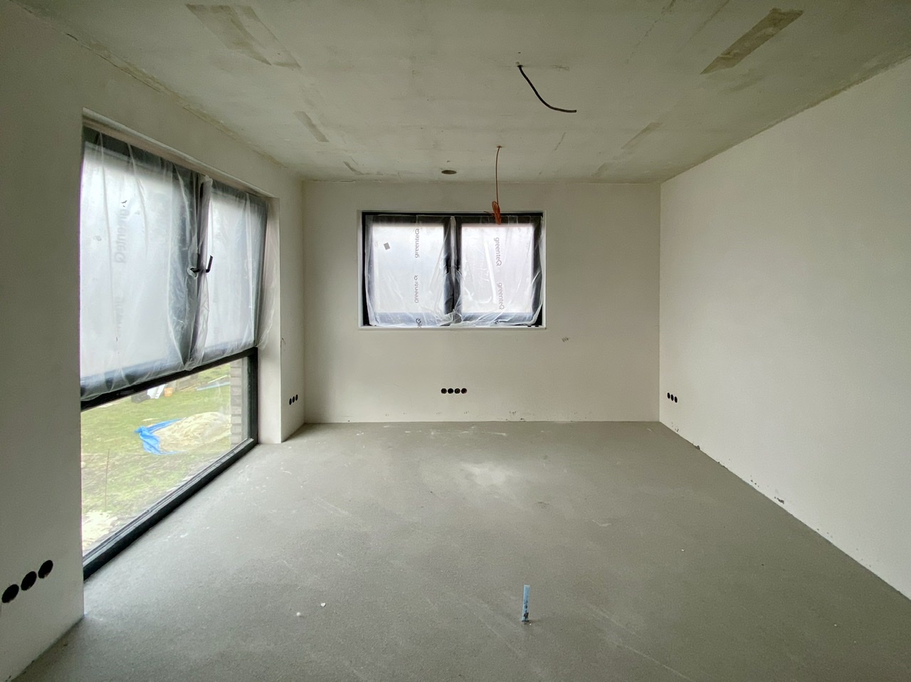

Kannst du das ausführen? Ist der Wunsch vom Parkettleger gewesen.opalau schrieb:
Kannst du das ausführen? Ist der Wunsch vom Parkettleger gewesen.Ich denke er möchte Dich vor Schallbrücken warnen.Wir haben Sie auch davor weggemacht. Bevor der Fliesenleger und der Parkettleger die Sockelleisten angebracht haben habe ich den Spalt gründlich gereinigt und ausgesaugt.
Baufie hat es ja schon beantwortet_
Generell lässt man den Randdämmstreifen zunächst dran.
Der Bodenleger legt zuerst den Boden, schneidet dann den Randdämmstreifen bündig mit der Oberkante Fertigfußboden ab und setzt dann die Sockelleisten.
Früher wurde Sockelleiste und Boden direkt aufeinander gesetzt wodurch sich zum Teil wohl ungünstige Schallausbreitungen ergeben haben, da es nicht entkoppelt war.
Früher wurde Sockelleiste und Boden direkt aufeinander gesetzt wodurch sich zum Teil wohl ungünstige Schallausbreitungen ergeben haben, da es nicht entkoppelt war.ich war durch Recherche auch darauf gestoßen. Unser Parkettleger bat drum. Für den Teppichleger habe ich 2cm stehen gelassen.H
