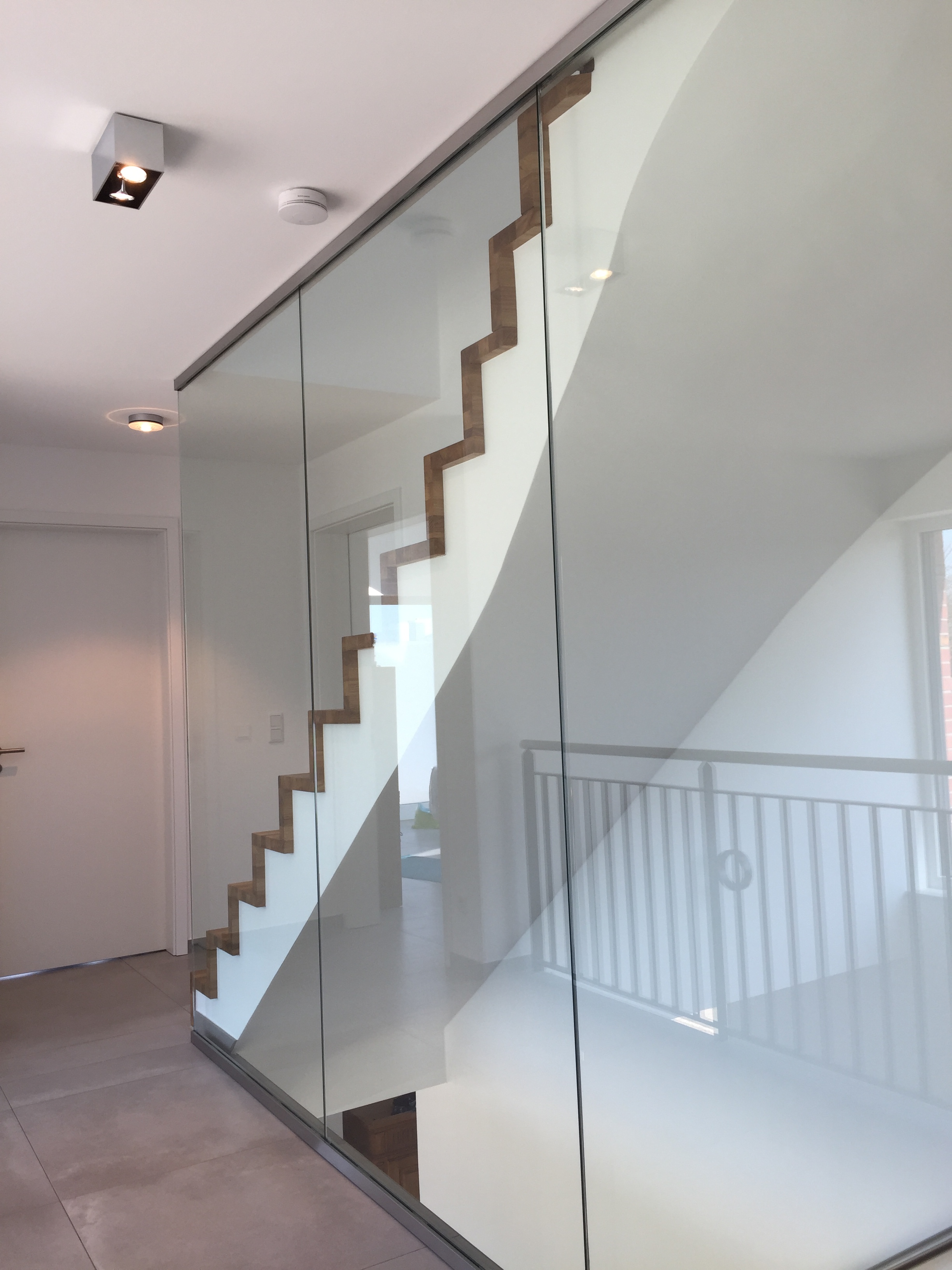

Würde mich auch interessieren. Bei uns besteht das Problem im Treppenhaus mit Podesttreppe (Fliesen, viel Glas unten und oben, keine Gardinen wegen Raffstores).
