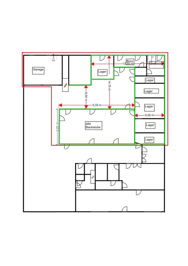

Hallo Liebe Gemeinde,
ich beabsichtige mit meiner Frau eine Hofanlage zu kaufen, wo im vorderen Bereich ein Mehrfamilienhaus steht das vermietet ist.
Wir möchten im hinteren Bereich der rot umrandet ist, wie die alte Backstube mit den Nebenräumen zu einer Wohneinheit machen (Grundriss/Muster) und selbst dort einziehen.
Es werden 2 Kinderzimmer, 1 Elternschlafzimmer, Wohnzimmer mit Essbereich und offener Küche, G-WC, großes Bad benötigt. Sollte noch Platz für ein weiteres Zimmer sein würde wir auch nicht nein sagen. Alle Fenster die im Bestand eingebaut sind wurden von mir eingezeichnet.
Der Bereich mit dem Abstand zur Backstube mit 6,50 m soll als Terrasse dienen und bis zum Ende der Backstube wo man mit dem Auto zur Garage durchfährt.
Ein Abriss kommt nicht in Frage, da so zu viel Platz verloren gehen würde, da die Außenmauern auf der Grenze jeweils stehen.
Alle Gebäude sind Eingeschossig im hinteren Bereich und eine Aufstockung sieht nach meiner Ansicht auf Grund Gewährleistung(Bauträger) schwierig aus. Ich weiß gehen tut alles immer aber die Kosten wegen Statik etc. wären nach meiner Meinung zum Verhältnis der Nutzung zu hoch.
Für das Erdgeschoss zu einen vernünftigen Wohnraum umbauen schätze ich kosten von rund 200.000,- €.
Über eure Vorschläge würde wir uns sehr freuen und Danken euch schon jetzt.
Euer hahesc

Der Grundriss liegt neu bei und das was ich in grün hervorgehoben habe sind die Tragenden Wände.
Vielleicht könnt Ihr mir so besser Vorschläge unterbreiten.

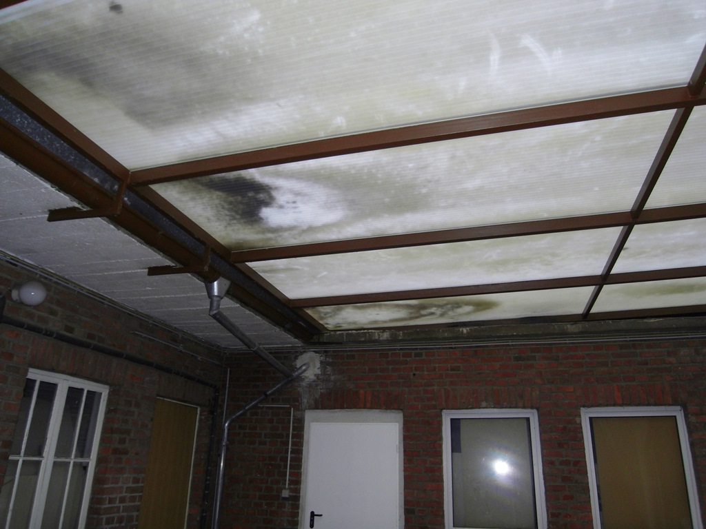

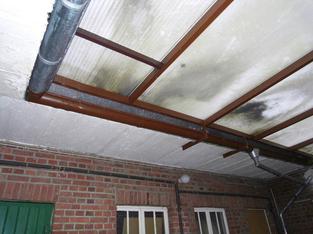

Die Wände sind gut 35cm dick und die Decken sind aus Beton. Die Bilder wie die Decken aufgebaut sind habe ich dir beigefügt.

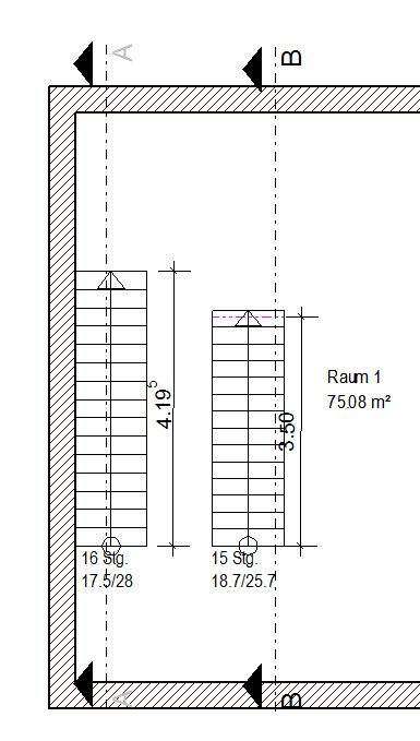

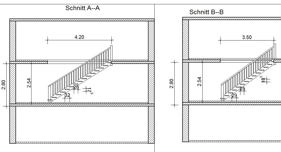

Soll das im Grundriss planoben rechts in dem Raum, der nur 320 cm breit ist, eine Treppe nach oben sein?
Das wird nicht funktionieren. Dazu mal Platzbeispiele für Treppen

Also leider sind die Grundrisse nicht sehr klar. Wo ist Flur, wo kommt man herein?
