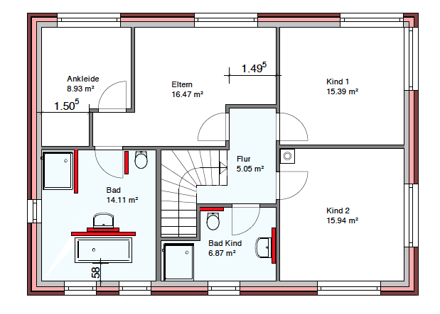

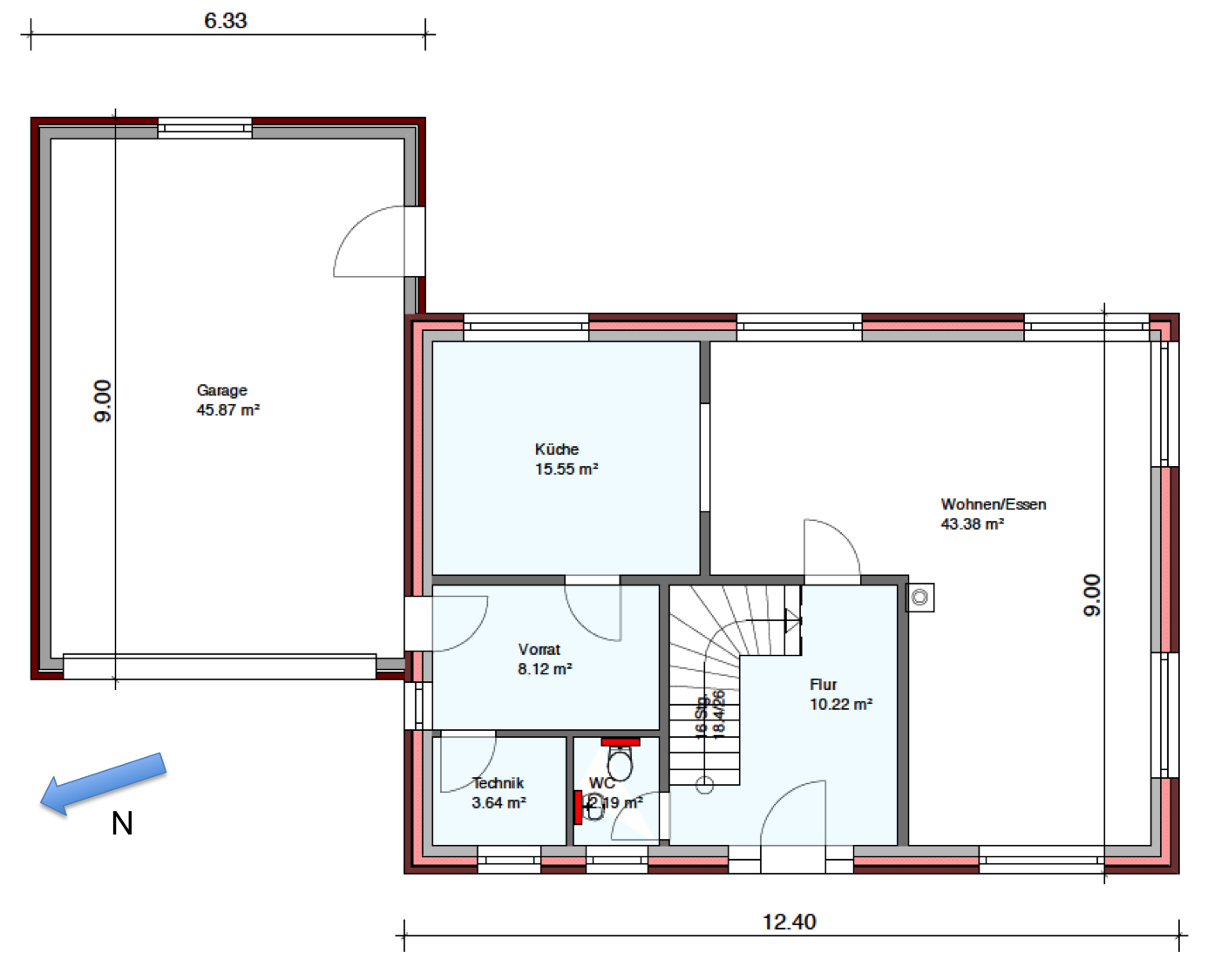

Vorentwurf Einfamilienhaus 12.4m x 9m, 2-geschossig, 22° Dachneigung.
5,00 Stern(e) 3 Votes
TurtleBack
hey there,
nach vielem Lesen in diesem Forum wollen wir hier den Vorentwurf von unserem zukünftigen Haus posten. Dieser Entwurf ist für die Erstellung des Angebots, daher sind die Zeichnungen nicht ausführlich. Die Raumaufteilung und die ungefähre Größe jedes Raums sind aber vorhanden, und über diese würden wir uns über Euer Feedbacks freuen.:D
MfG, TurtleBack;)

Ganz ehrlich? Zurück auf Los, zieht keine 4.000 Mark ein und wendet Euch vertrauensvoll mit einem Raumprogramm an jemanden, der das kann.
- Es fehlen alle Maße!
- Es fehlen alle möbel!
- Es fehlen Ansichten!
- Der Technikraum ist viel zu klein, es sei denn es gibt noch einen Keller.
- Ankleide hat zu wenig nutzbaren Raum.
- Unpraktische Winkel und Ecken im Bereich Schlafzimmer,Ankeide.
- Gibts nen Grund für dieses Designerbad? Passt nicht zum Rest des Hauses.
- Für 160qm viel Fläche, wenig Nutzen.
Positiv:
- In den Flur passt eine ordentliche (lange) Garderobe.

Der Flur oben wird ziemlich dunkel
Die Tür zur Ankleide würde ich weglassen, die wird euch mit der Zeit nur nerven.
Wo steht die Waschmaschine?
Ansonsten finde ich den Grundriss ok.
Manu1976
Ich finde den TK nicht zu klein. Unserer ist auch noch keine 4m2 groß und da ist alles untergebracht: Luft-Wasser-Wärmepumpe mit Warmwasserspeicher, Wasseranschluss, Stromanschluss, großer Sicherungskasten, nen Netzwerkkasten, Alarmanlage und wir haben sogar noch Platz für ein Regal mit Werkzeug :) Also es geht, wenn keine Waschmaschine mit rein muss.
