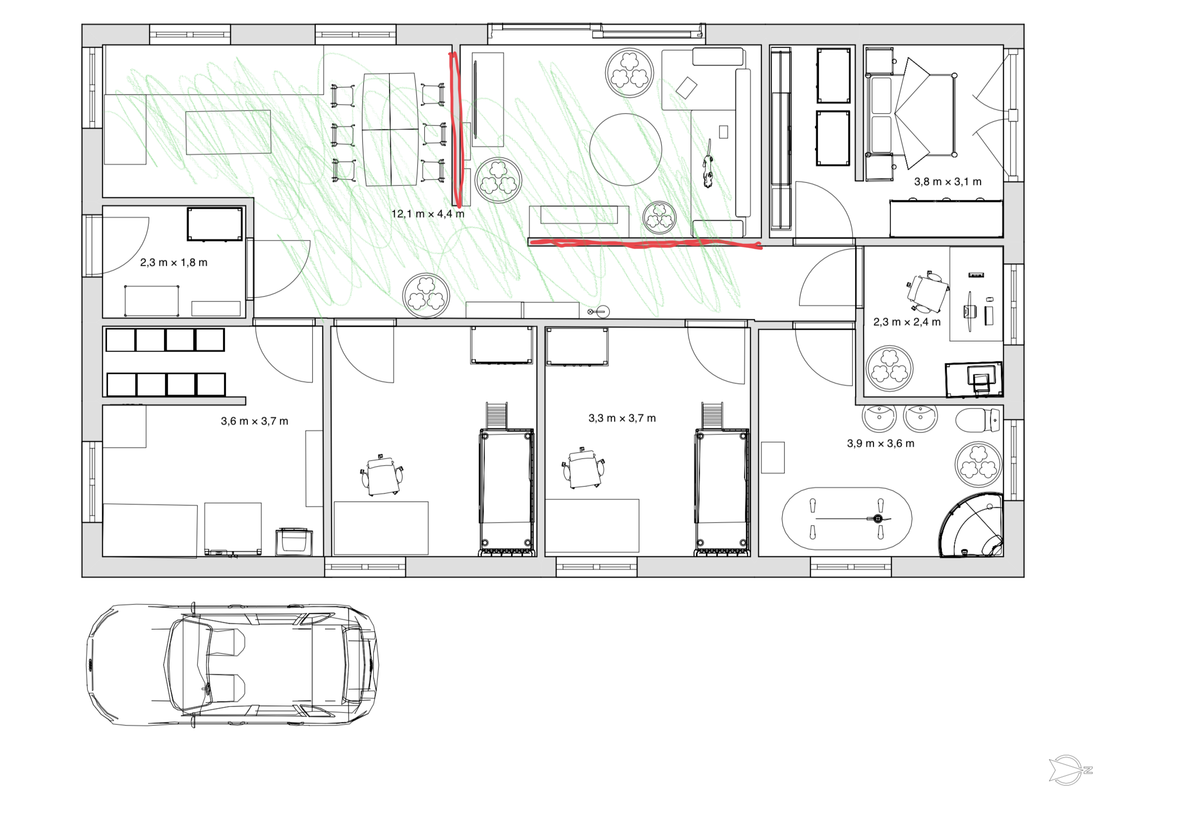

philipp1990
Detaillierter Grundriss eines Hauses mit mehreren Zimmern, Fluren und Carport, Planansicht
Das wäre jetzt unsere Idee für einen Grundriss
Grüne Fläche sollen offene Decken bekommen, dass man unters Dach schauen kann.

Der Grundriss ist nicht alltagstauglich. Das ist ein Ferienhausgrundriss.
Weil: der Eingangsbereich zu klein, um eine Familie aufzunehmen, das WZ zu schmal und mit Reibungspunkten zu den Kinderzimmer. Kinderzimmer sind keine Rückzugsorte.

Da ist aber noch einiges schief. Spontan würde ich behaupten, dass fast jedes Zimmer zu klein ist, wenn die Möbelverhältnisse stimmen. Ihr müsstet euch im Schlafzimmer z.B. durch einen schmalen Spalt ins Bett quetschen (sogar gleich zwei mal), am Esstisch können vier Stühle nicht genutzt werden und beim WC muss man auch recht gut über sie zwei vorgesetzen Waschbecken zielen können Ich würde den Plan noch einmal in der Konstellation grundlegend überdenken.

Danke für die Antworten für Lösungswege sind wir offen. Der Eingangsbereich ist nur, dass die Katzen nicht raus laufen auf die Straße
