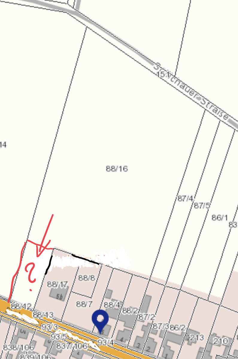

Danke für deine Antwort, ich hab mir das mal angeschaut und nach dem geoportal, gibt es nur eine Flurstücksnummer oder ist es, weil die Vermessung noch fehlt wie bei 88/17? Woran erkenne ich ob es Bauland ist? Ich hab den Anhang mal beigefügt wie es aussieht. Der Herr meinte wir können maximal auf bis Höhe von 88/17 bauen. Das wären die Nachbarn mit dem Bungalow. Die Größe in der Breite wäre unsere Sache möglich wäre bis Ortseingang.
Fragen wären jetzt ist das wirklich Bauland und erfolgt dann nach Vermessung von dem Abschnitt ein eigenes Flurstück mit eigener Nummer? 88/16, scheint das Mutterland zu sein und man schneidet sich aus diesem mit Vermessung die baustücke hinaus?

Unten auf Karteninhalt => Planung => Flächennutzungspläne klicken; Legende einschalten, wenn rosa dann Wohnbaufläche

@philipp1990 schau mal bitte hier, bzw. google mal nach "Boris Sachsen"
da steht dann auch der Bodenrichtwert und ob baureifes Land

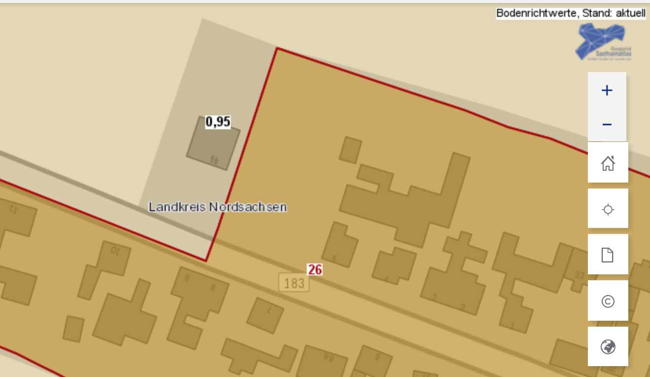

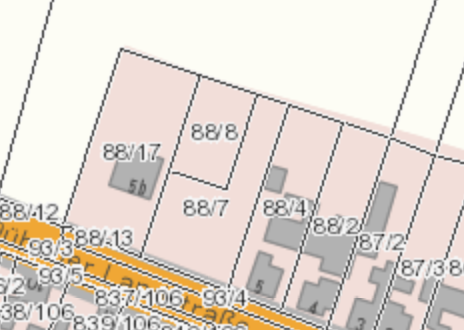

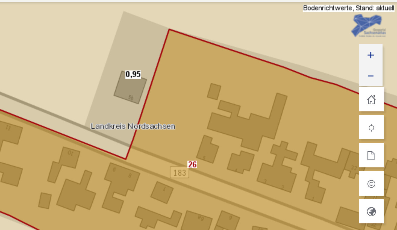

Vielen Dank ihr Beiden, ich hab beide Seiten betrachtet und das Ergebnis ist, dass bei dem Geoportal und bei Boris Sachsen die Fläche als Acker deklariert ist.
Was mich wundert - bei Boris Sachsen ist das Grundstück vom Nachbarn nicht als Bauland gezeichnet, im Geoportal schon. Der Vergleich ist im Anhang.
Wie und wo, kann ich als nächstes klären, ob es Bauland wird und wer entscheidet darüber?
Wieso ist das Nachbargrundstück einmal nicht und einmal als Bauland gekennzeichnet?

Das Bauamt müsste auch bei Euch in Sachsen an 5 Tagen die Woche telefonisch erreichbar sein und ein bis zwei Tage offene Sprechstunde anbieten.
Okay, vielen Dank, dann werde ich morgen mal die Hausaufgaben machen und da noch mal anrufen. Schon komisch, wieso in dem Boris steht, dass das Nachbargrundstück kein Bauland ist, obwohl dort seit 2011 das Haus steht.
