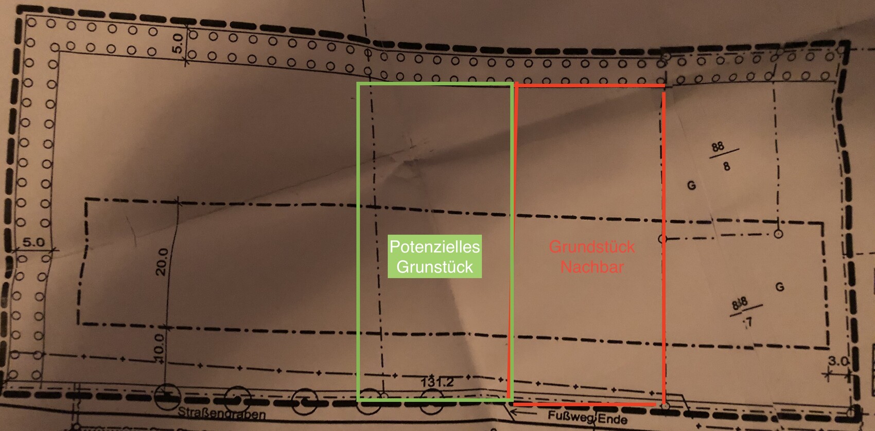

Das bietet sich an. Die Satzung schreibt Dir aber keine Grundstücksgrenzen, sondern Baugrenzen vor, nämlich 17m von der Straßenmitte. Wobei es sicher hilfreich wäre, wenn Du dem Forum den Lageplan nicht vorenthalten würdest.
Derjenige, der die Funktionstüchtigkeit einschränkt.
Frag die Gemeinde, frag den Nachbarn; im Zweifelsfalle Du. Wenn Du noch zwei Mitstreiter findest, könnte man dritteln.
Natürlich wird der Lageplan nicht vorenthalten - siehe Anhang.
Leider echt groß, dass ich nur ein Foto machen konnte und nicht scannen.
Gemeinde, hier warte ich noch auf ein Rückruf vom Bürgermeister.
Lageplan: Grün markiertes potenzielles Grundstück links neben rotem Nachbargrundstück.
