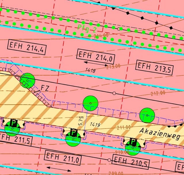

Ich bin grad zu müde - gabs schon einen Plan vom Grundstück und Höhen?
Kann man die Garage nicht an die andere Hausecke packen, dann würde im UG alles heller...
Detailreicher Plan: farbige Linien, grüne Kreise, EFH 214,4, 213,5 am Akazienweg.
Sehe ich auch so. Mit Keller, ganz klar. Dort auch irgendwo den Eingang. Schön präsent. Mit einer Terrasse im Westen (die ja auch die Sonne vom Süden bekommt )
Irgendwie macht Madame es sich hier sehr schwer - wir sprachen ja schon von Träumen und Vorstellungen.
Letztendlich dirigiert das Grundstück das Haus. Etwas anderes wäre nur Krampf, was sich nachteilig auswirkt.
Ich hab ehrlich gesagt noch nie gehört, dass man einen Eingang auf der Rückseite favorisiert. Oder ne Treppe außen. Muss man mal selbst wegen einer OP mit Krücken oder Rollstuhl, kommtman noch nicht einmal in sein Häuschen.

Ein Eingang im "EG" ist bei Hanglage etwas, das bei einer Straße an der Bergseite paßt. Hier geht man aber um das ganze Haus herum - im Gehen der Auszug aus Ägypten, im Kommen der Gang nach Canossa. Für Burgschauspieler ganz nett, im Alltag eher lästig. Der Zalando-Bote wird lieber beim Nachbarn abgeben
An welcher Stelle in den beiden (gleichen ?) "Erd"geschossen ist denn nun der Eingang, oder ist der nach Unten gewandert ?
Die Treppe nun quasi quer zur Hangrichtung - wer´s mag ...
Eingang wäre im Osten, die Nische im Norden wäre die Garderobe. Die Treppe sollte doch eher zur Hausform passen, egal wohin der Hang zeigt oder?
Nimmt die Terrasse nicht jetzt auch das letzte bisschen Licht im Keller?
