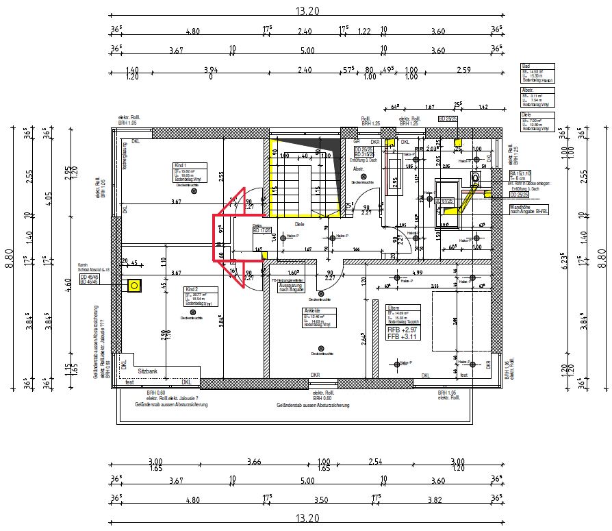

Wir haben die Planung nun so eingereicht. Das mit den Kinderzimmer ist ein guter Hinweis. Allerdings sind beide ausreichend groß und ich finde es nicht sonderlich schlimm, wenn eins größer als das andere ist.
(Ich kann mir gut vorstellen, dass eines der Kinder in der Pubertät in den Keller ziehen wird und dort dann das eigene Bad genießt).
Noch haben wir genügend Zeit um es ggf. später in der Werkplanung anzupassen.
Um Größe oder Größenunterschied ging es mir nicht, sondern darum, die aufgeschlagenen Türblätter nicht wie zur Erschießung an die Wand zu stellen, sondern dahinter Platz zu lassen, Kleiderschränke auch dort aufzustellen. Das erhöht einfach die Zahl der Möblierungsvarianten, was manchmal wertvoller ist, als die nominellen Quadratmeter.

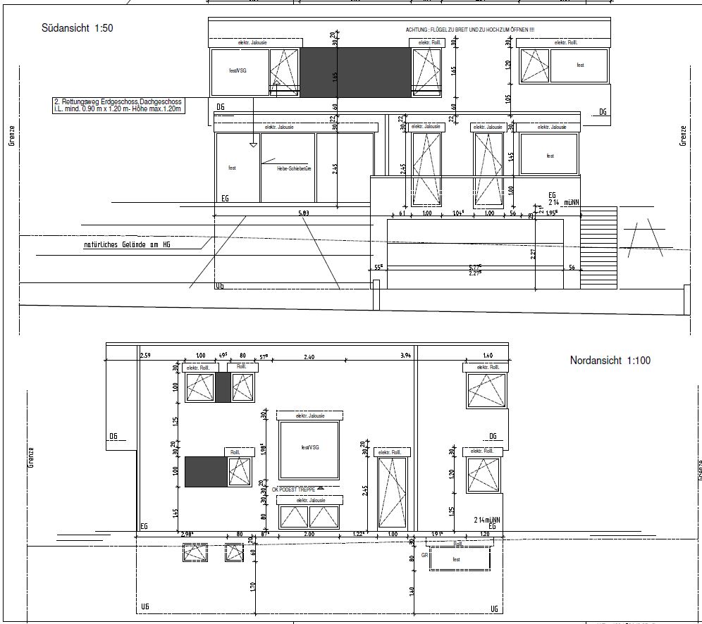

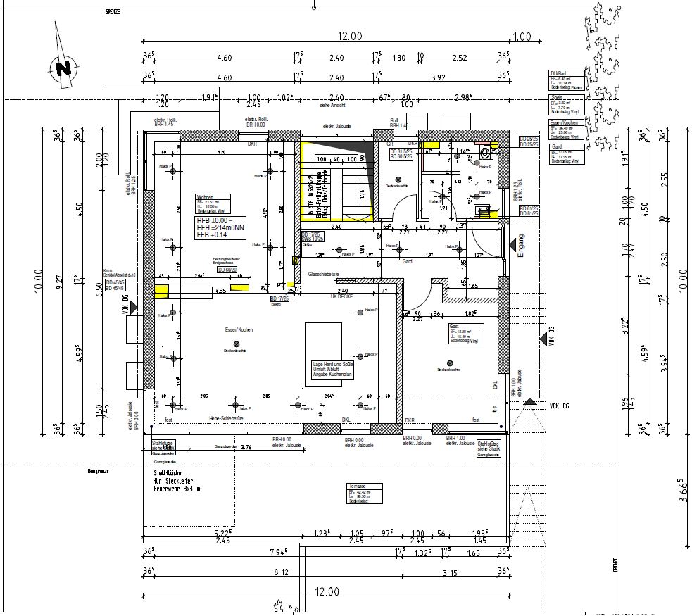

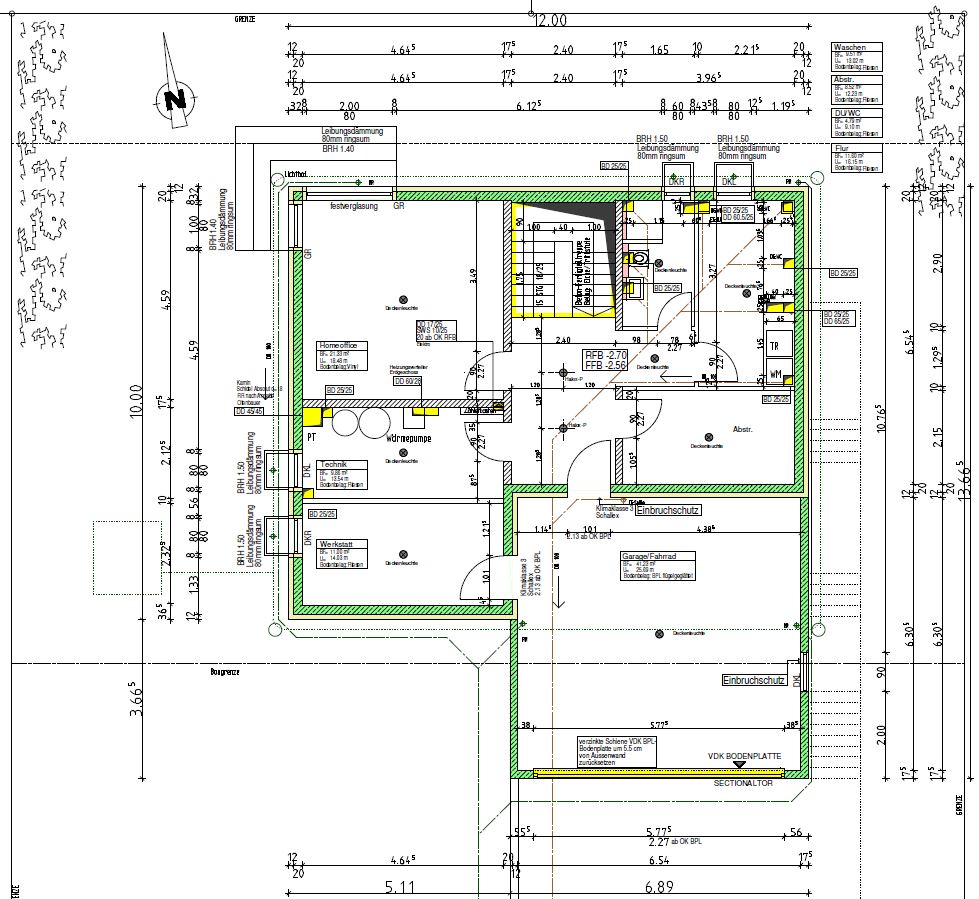

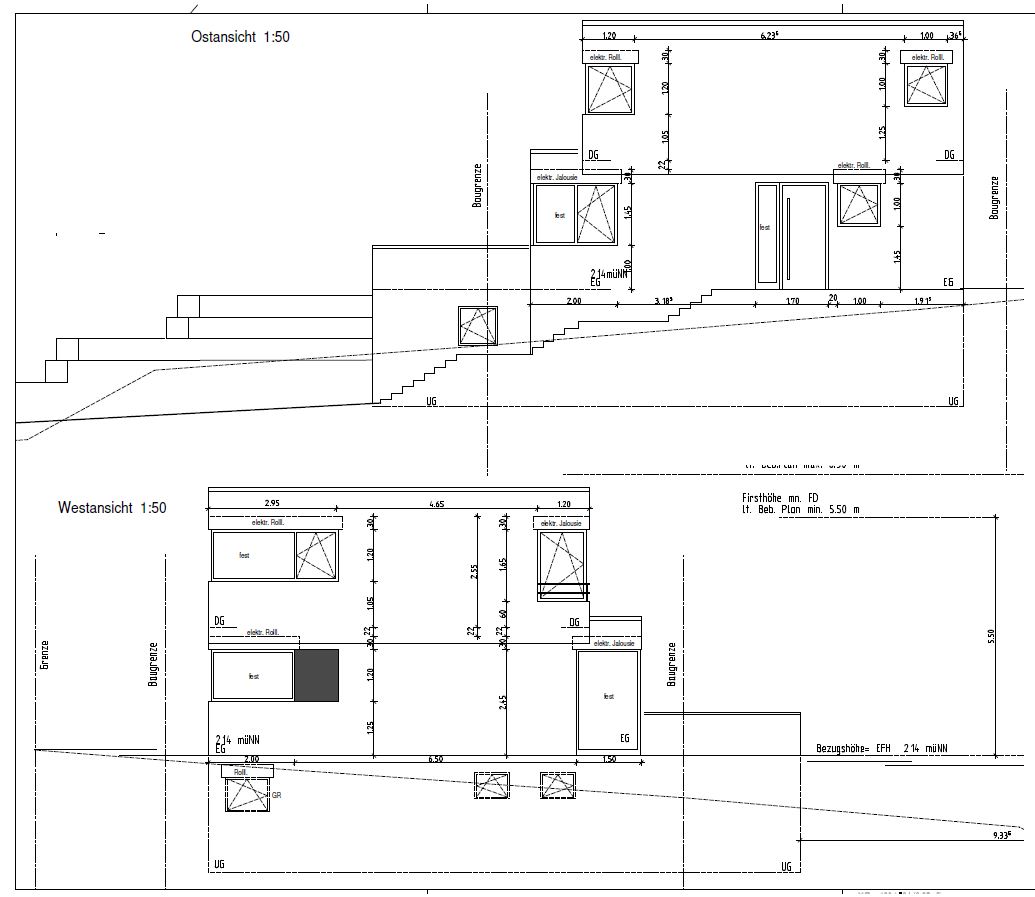

Wo kann mit kleinen Anpassungen noch etwas optimiert werden? Sei es Beleuchtung, Wände, Türen, Fenster, ...
Grundrissplan eines Hauses: Maßgetreuer Bauplan mit Wänden, Türen, Räumen und Nordpfeil.
Grundriss eines Gebäudes mit Räumen, Wänden, Türen und Maßangaben.
Grundrissplan eines Wohnhauses mit Zimmern, Türen, Treppen und Maße; roter Markierungsbereich.
Süd- und Nordansicht eines Gebäudes mit Fenstern, Türen und Maßlinien.
Architekturzeichnung: Ost- und Westansicht eines Gebäudes mit Treppen und Fenstern.
Vorab zur Fensteranordnung im Norden. Wir wissen, dass diese in der Außenansicht nicht gut aussieht, hier haben wir uns aber bewusst dafür entschieden, da uns die Anordnung von innen sehr gut gefällt -> Tolles Fenster auf der Plattform EG/OG, Licht im Flur KG
Bin gespannt auf eure Reaktionen

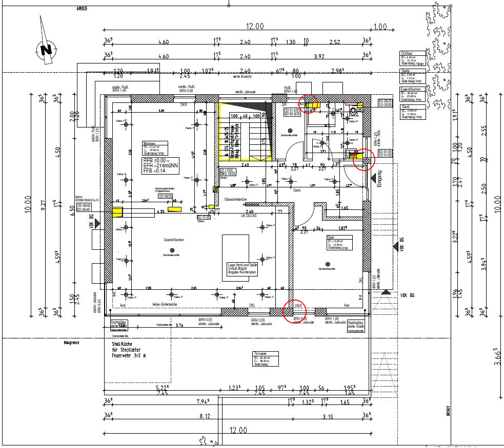

Schöne Planung, obwohl ich zugeben muss, dass das 2. Kind echt bissl die A-Karte gegenüber Kind 1 hätte. Wenn da wirklich 2 Kinder da sind, wäre ich auch für mehr Gerechtigkeit.
Was mir bei den Fenstern (innen!) auffällt - die sind teilweise oft auf Kante gestrickt und zwar im wahrsten Sinne des Wortes. Ich bin kein Freund von "an den Rand klatschen" bzw. "in die Ecke quetschen". Fenster direkt an die Zimmerwand - das würde ich an Eurer Stelle noch mal in der 3D-Simulation ansehen. Mir würde es nicht so gefallen.
Grundriss eines Gebäudes mit Abmessungen, Wänden und Türen; rote Kreise kennzeichnen Anschlüsse.
Ja, das hat etwas von Bürozelle, und ibs. wenn es nur an einer Seite angeklatscht ist, optisch etwas einbeiniges. Ästhetisch aus erfahrener Sicht ein böser Fehler - umgekehrt macht es aus Laiensicht aber gerade das "besonders bauhausige" aus.
Das Fenster in der Speisekammer macht so schon Sinn, denn in diesem schmalen Raum auf der linken Seite durchgängig ein Regal gestellt werden. Das Fenster im Bad ist unglücklich! Werden wir verschieben. Danke für den Hinweis. Habt ihr eine Lösung für die Türe im Büro? Nach rechts schieben ist doof, denn entweder müsste das Fenster dann verschmälert werden, oder es entfällt die Wand zw. Fenster und Türe, was uns optisch nicht so gut gefällt.
Ideen?
