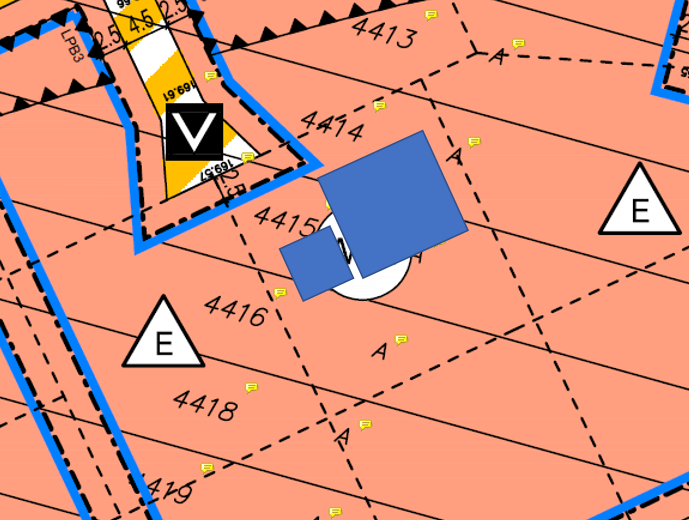

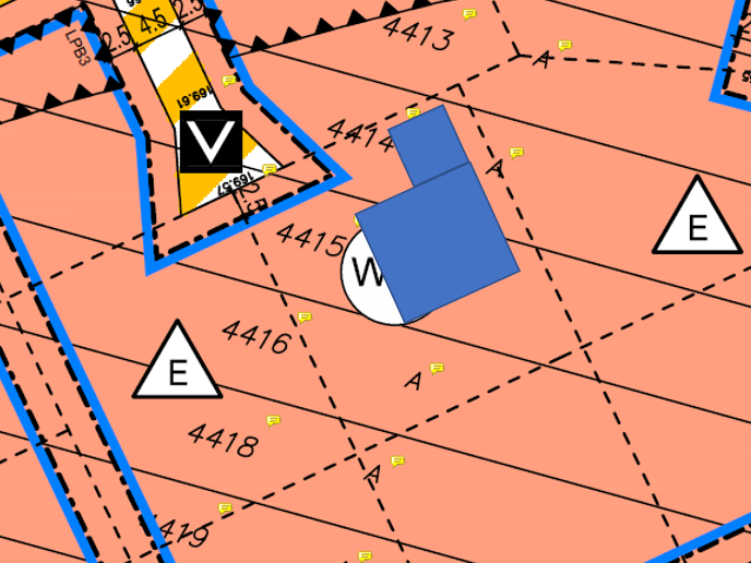

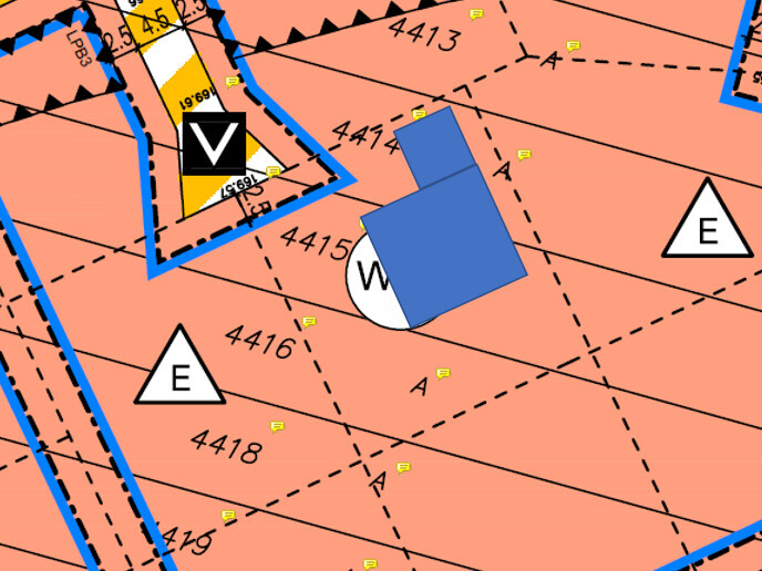

Hier findet ihr mal den Plan, welchen es aktuell bei der Gemeinde gibt.
Das Haus das eingezeichnet ist, ist nur exemplarisch dargestellt
Variante 1
Karte mit orange Grund, blaue Linien, E-Dreiecke, Zahlen 4414–4418, blaue Quadrate über Halbkreis.
Variante 2
Karte mit orange Fläche, blauem Rand, weißen E-Dreiecken, Kreis mit W und blauem Rechteck.
Bei der Variante 2 haben wir weniger Garten hinter dem Haus, jedoch etwas mehr auf der Seite Richtung Süd-Westen.

Freie Südwestfläche bietet einem die Möglichkeit, nach Feierabend bei einem Getränk nach Wahl auf der Terrasse den Sonnenuntergang zu erleben. Würde ich bevorzugen.
Kann die Garage nicht direkt an die Grundstücksgrenze?
Die Hausabmessungen sind ja frei wählbar, vielleicht etwas rechteckiger und der Garten hinten verliert nichts an Tiefe? Der Grundriss könnte (und sollte auch nach meiner Empfehlung) ja eh noch mal neu angeordnet werden... Du hättest aber auch mit diesen Hausabmessungen eine sehr schöne Gartenfläche auf zwei sonnigen Hausseiten.
Nochmal zum Hauswirtschaftsraum: Den sieht man ja nicht, der hat ne verschlossene Tür, genauso wie das Gäste-WC. Alleine schon zum Müll raustragen würde ich den in Haustürnähe setzen.
Das Grundstück hat eine tolle Lage für einen schönen Süd- und Südwestgarten. In meinen Vorstellungen sollte sich die Haustür sich auch im Norden befinden.

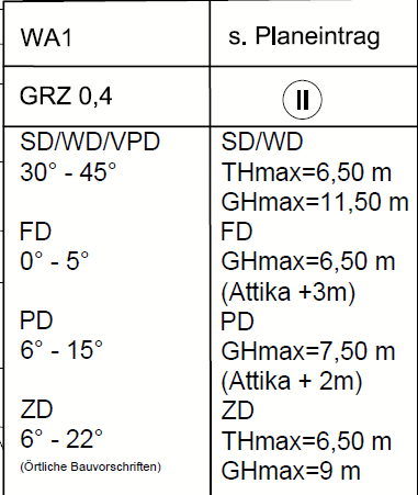

Als Haustyp haben wir die Stadtvilla gewählt und daher uns für ein Walm- bzw. Zeltdach entschieden. Die Auflagen der Gemeinde sind bzgl. des Dachwinkels etwas komisch
Technischer Grundrissplan WA1 mit Plan-Details und Baunormen
Um ein Zeltdach zu bekommen, muss das Haus quadratisch sein. Ein Walmdach mit 30° sieht nach meiner Meinung nichts aus. Demnach ist Rechteckig nicht möglich
Ich muss den Leuten zustimmen, dass wohl der Eingang im Norden eine bessere Aufteilung des Hauses zulässt.
Wir haben dann etwa 7,5m Garten nach Süden und auch 7,5m nach Westen. Dieses klingt schon mal ganz ok.
Die Garageneinfahrt, welche gepflastert wird, wird etwa 13m lang. Hier ist es noch etwas unschön.
Ziehe ich die Garage vor, bekomme ich im Nordosten ein nicht verwendeter Fleck an Grünfläche. Nicht genutzte Fläche ist sehr schade und war auch zu teuer dafür zumindest hier in der Gegend.
Wie müssen jetzt noch etwas überlegen, wie wir alles platzieren. Einen Gang zwischen Garage und Haus wäre weiterhin sehr schön.
