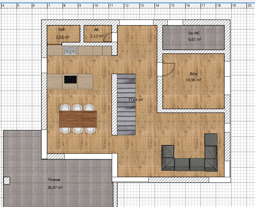

Ich sagte ja schon weiter vorn, Essen und kochen etc mal im Uhrzeiger kreisen zu lassen.
Für eine Skizze meinerseits fehlen viel zu viele Infos.
Ich sagte es mehrmals: Höhenangaben!
Ohne Tacheles, in Bezug auch zu den rückwärtigen Fenstern der Einliegerwohnung, macht eine Skizze nicht wirklich Sinn.

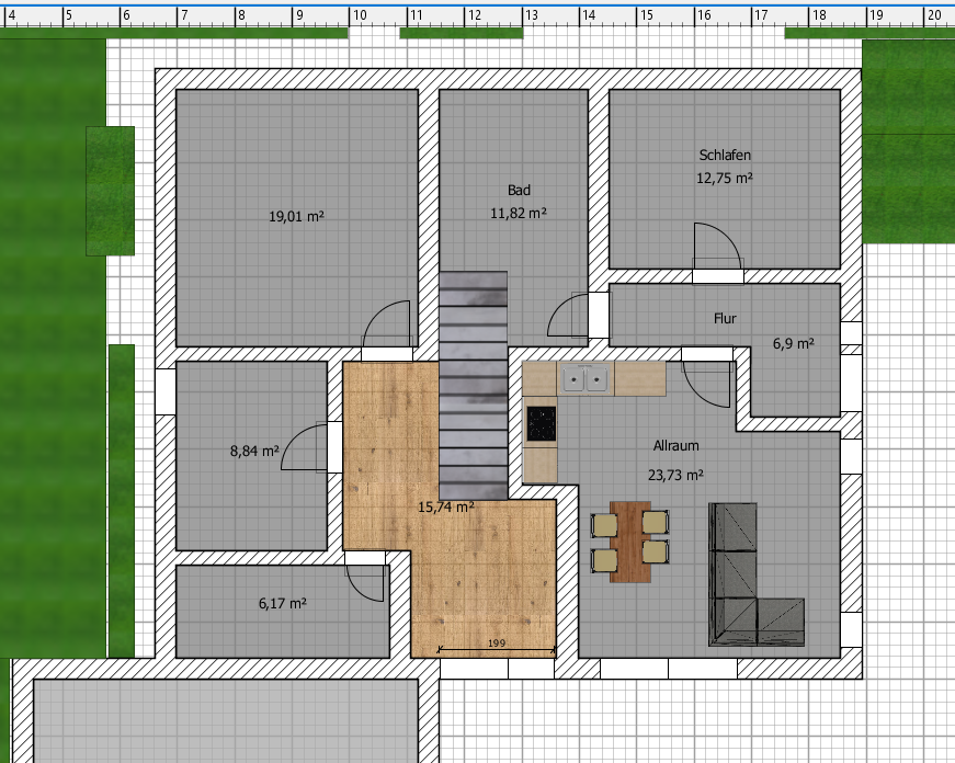

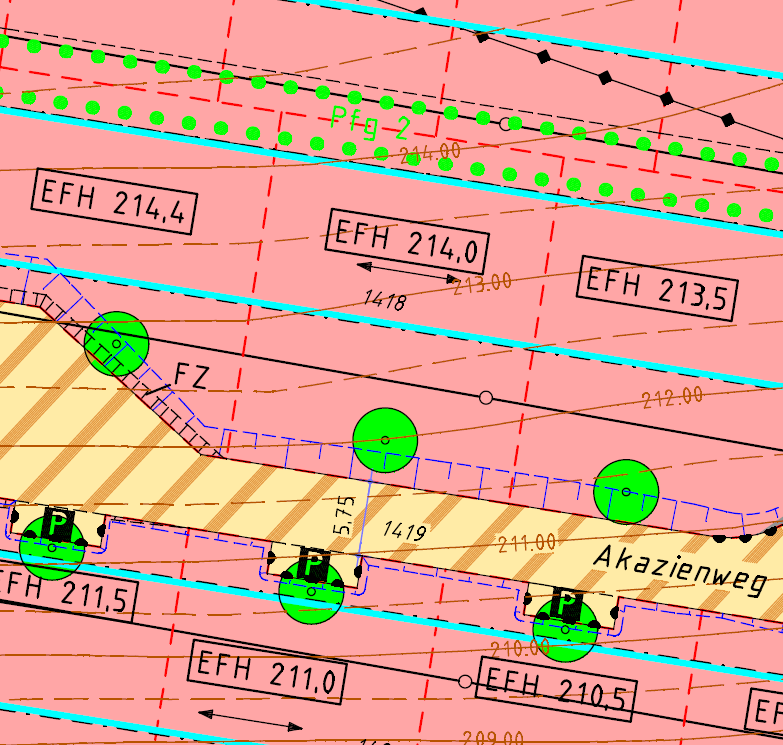

Das Grundstück mit Einfamilienhaus 214
Wir sind uns durchaus bewusst, dass wir einen gewaltigen Lichthof im Norden, sowie im Osten für den Zugang benötigen
Habe deine Tipps schon in einer Skizze umgesetzt, bin derzeit noch am tüfteln
Gruß und Dankeschön soweit

Kleines Update:
Wir haben uns dazu entschlossen, keine Einliegerwohnung zu bauen, da hierdurch zu viele Einschränkungen entstehen und wir nicht alle Wünsche unterbekommen.
Viele Dank soweit, eure zurecht angebrachte Kritik hat bei uns noch mal einen Denkprozess angestoßen und wir sind nun froh, dass wir die Entscheidung getroffen haben.
Ich melde mich wieder sobald wir einen neuen Entwurf haben
Gruß
und schöne Feiertage
Welche Einschränkungen habt Ihr denn empfunden ?
In dieser Hanglage sehe ich zwangsläufig so viel Souterrain entstehen, daß nach Technik- und Abstellräumen zu viel übrig bleibt, um es nicht zu nutzen. Die Planung war so noch nicht maximal geschickt, aber da geht ´was.
