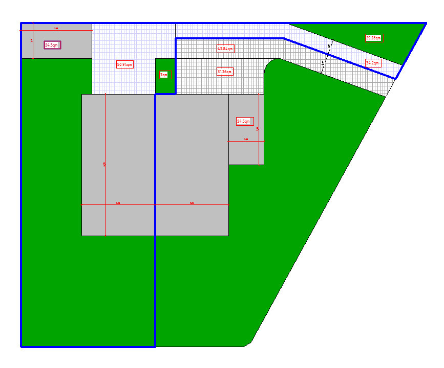

War schon das Grundflächenzahl-Thema geklärt, inwieweit da die Einfahrt drunter fällt?
Ja, wir haben es überprüft und es sollte wie folgt funktionieren:
Haus A -
Zufahrt + Carport + Eingang + Garage = 123 qm
Haus = 101,5 qm
in gesamt = 224,5 qm
Zulässige Grundflächenzahl (mit 50% Züschlage) = 500 * 0,3 * 1,5 = 225 qm
Haus B -
Eingang + Carport + Garage = 52 qm
Haus = 101,5 qm
Ich bin mir nicht sicher, ob die Berechnung für Haus B korrekt ist und ob und inwieweit ist der Anteil des Grunddienst-Teils zu berücksichtigen?
