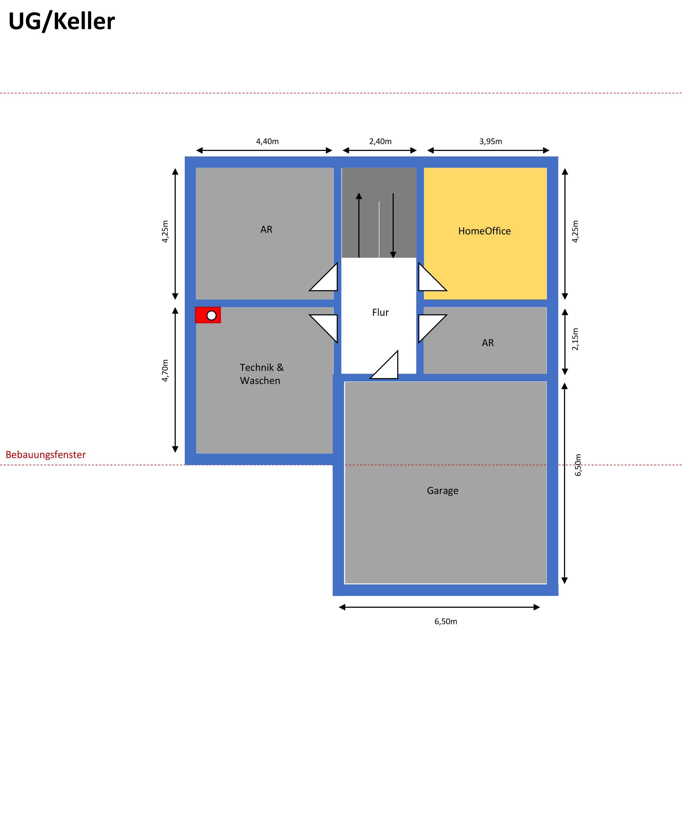

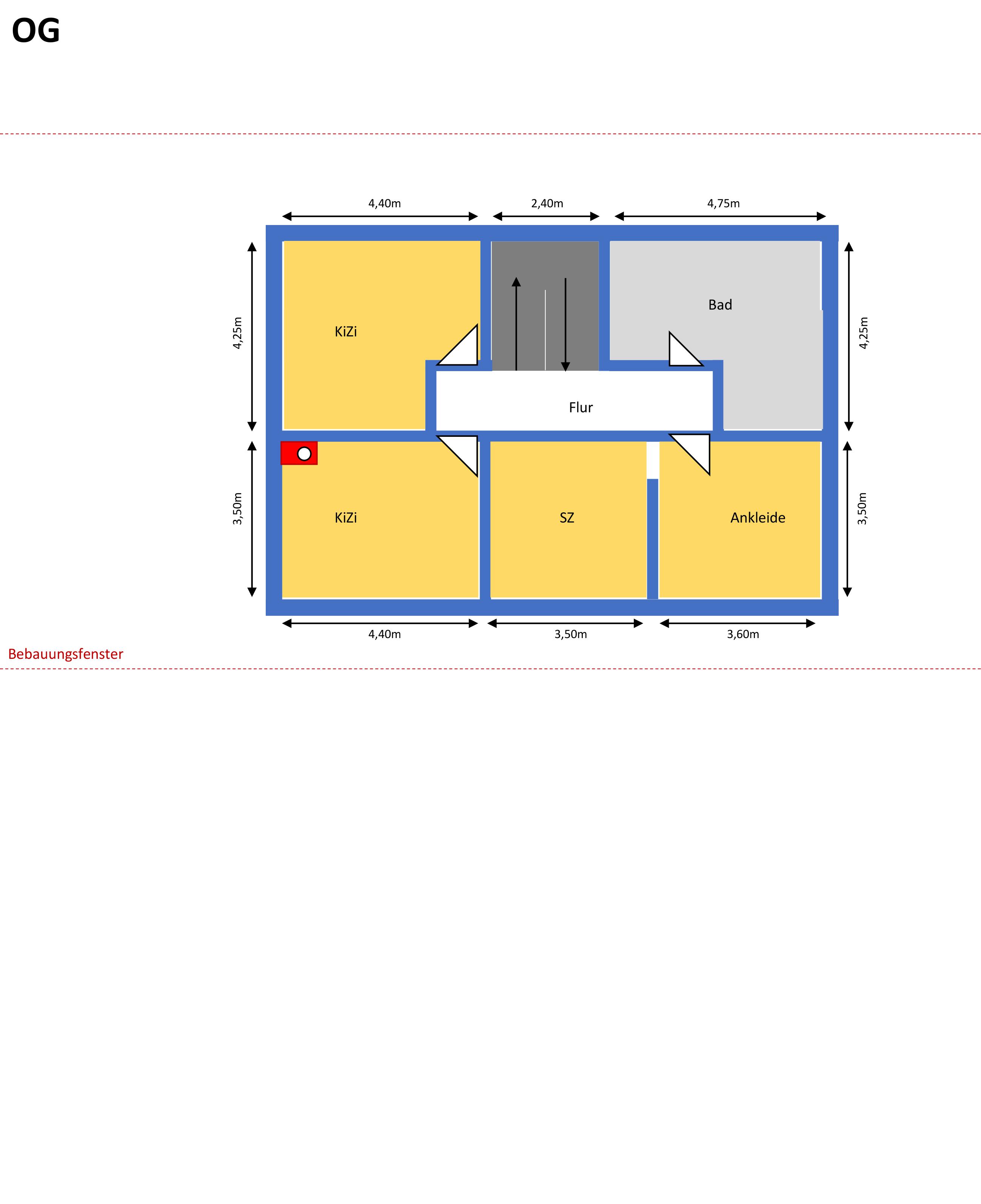

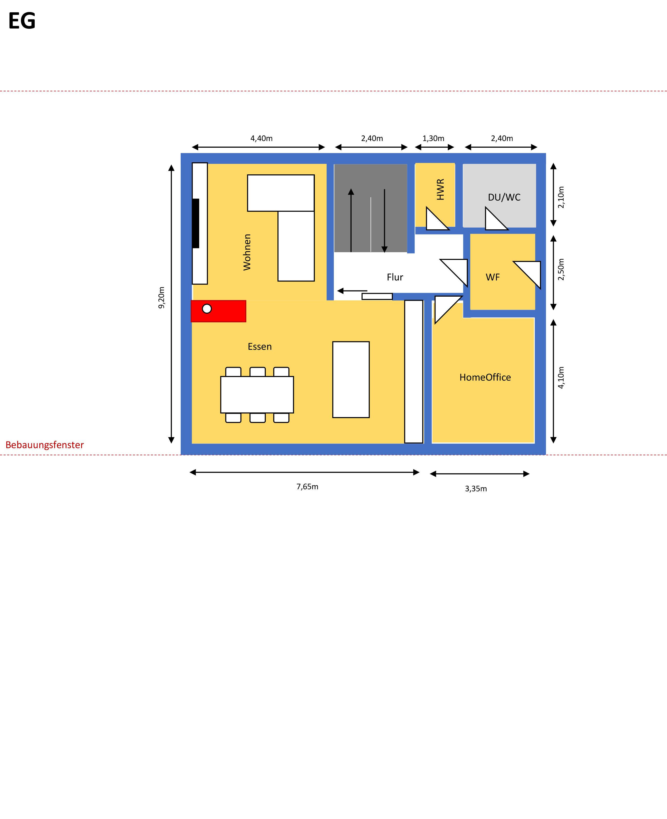

So, wir haben die Uhr jetzt noch mal auf 0 gedreht und versucht, möglichst viel nutzbare Wohnfläche aus der Grundfläche zu holen. Dabei sind wir logischerweise auch weg von der geraden Treppe und der Galerie gekommen.
Da die Treppe trotzdem schick sein soll, haben wir eine gegenläufige Treppe mit Podest gewählt. Gleich vorweg, ja das OG ist zurückgesetzt und kragt nach rechts über den Eingangsbereich aus.
Ich bin auf euer Feedback gespannt. (Fenster sind mit Absicht noch nicht drin, sollten aber kein Problem sein)
Grundriss UG/Keller: zentraler Flur, Garage, Technik & Waschen, AR links, AR rechts, HomeOffice.
Grundriss Erdgeschoss mit Wohnen, Essen, HomeOffice, Flur, HWR, DU/WC, Treppe.
OG-Floorplan: KiZi, SZ, Ankleide, Bad, Flur; Treppenhaus und Maße.

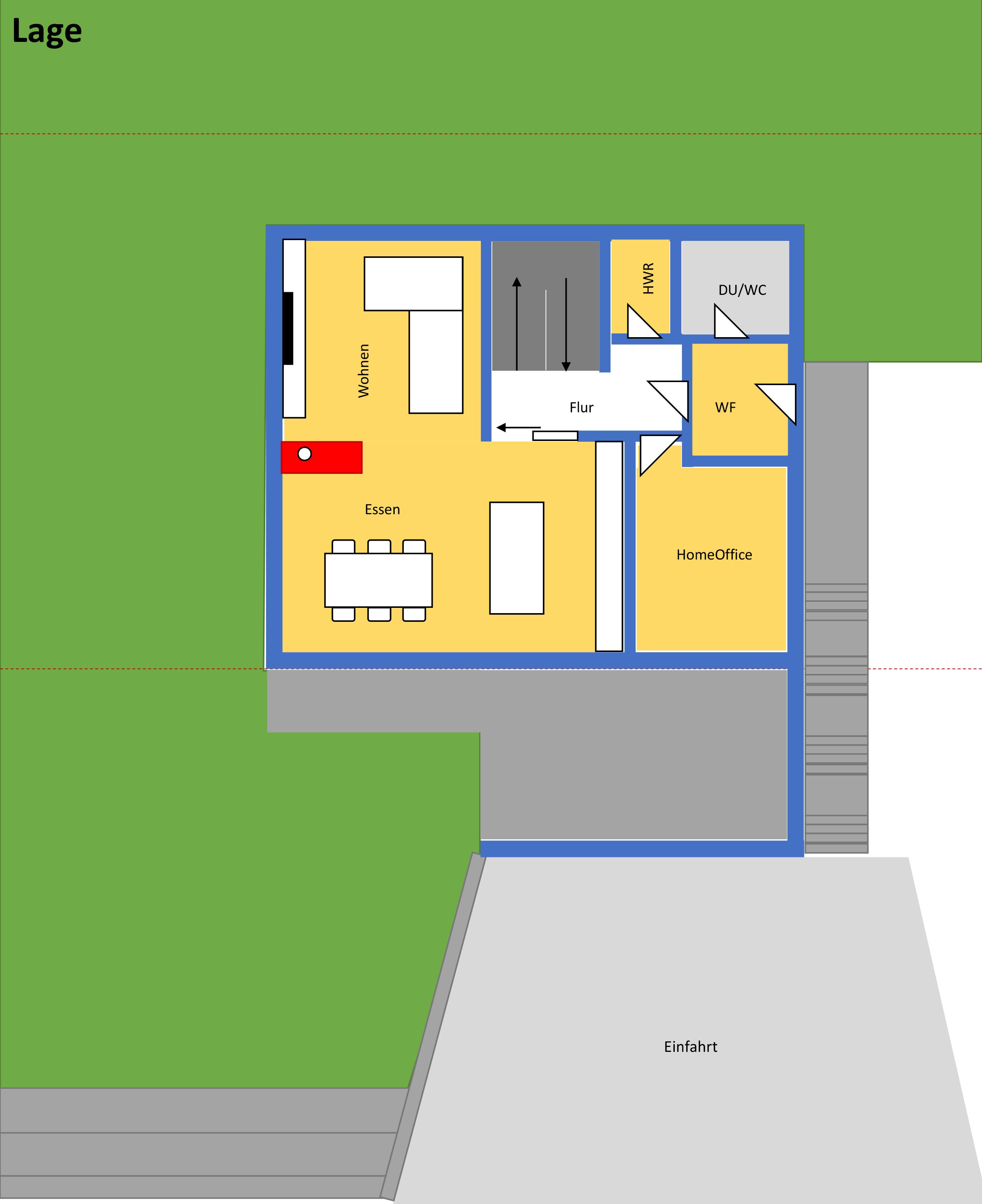

Grundriss eines Hauses: Wohnbereich, Essen, HomeOffice, Flur, HWR, DU/WC, WF, Einfahrt.
Ersteinmal Gratulation zum beherzten Schritt. Ungünstig finde ich die an die Wand geklatschten Türen in den Kinderzimmern, wo man dann keine Schranktiefe Abstand dazwischen hat. Auch könnte ich mir vorstellen, daß vielleicht das Nordkind lieber das Home Office hätte bzw. sonst zu viel Neid ggü. dem Südkind mit Talblick aufkäme.

D.h. vor Südkind / Schlafen / Ankleide ist noch eine Dachterrasse oder zumindest Dachaufsicht ? - die Auskragung halte ich sehr für Geschmackssache.
Danke für das Feedback. Büro und Nord-Kinderzimmer lässt sich ja in der Praxis einfach tauschen, Umplanungen sind dazu nicht nötig, deshalb sehe ich es unkritisch. Das mit den Türen stimmt, im nördlichen Kinderzimmer sehe ich kein Problem die Türe noch etwas zu rücken, im südlichen müsste die Ankleide etwas eingekürzt und das Kinderzimmer verbreitert werden, also auch machbar.
Ja, im Süden sind ca. 1,20m Dachaufsicht. Wir haben uns optischen Gründen bewusst dafür entschieden, da das Haus durch die enorme Höhe von der Straße sonst doch sehr wie Klotz aussieht.
Wenn das die einzige Kritik ist, dann sind wir doch schon mal sehr erleichtert und hoffentlich auf dem richtigen Weg.

Zunächst einmal müssen die Raumzuschnitte stimmen. Wenn als Nebeneffekt die Gebäudeerscheinung "zahmer" wird, nimmt man das gerne mit - mehr aber auch nicht. Verrenkungen würde ich dafür nicht unternehmen.

Ja, den Impuls bewerte ich als guten Fortschritt.

jo dem Lob für die Neuplanung schließe ich mich an, klasse!
also ich finde ein Nordzimmer nicht schlimm, da knallt nämlich die Sonne nicht so rein, und das könnte zum Schlafen etwas angenehmer sein als ein Südzimmer. Muss also kein Nachteil sein.
Ich würde evtl Ankleide und Schlafzimmer noch tauschen, damit mehr Schallschutz zwischen Ehebett und Kinderzimmer ist
