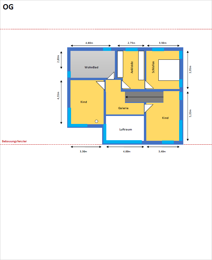

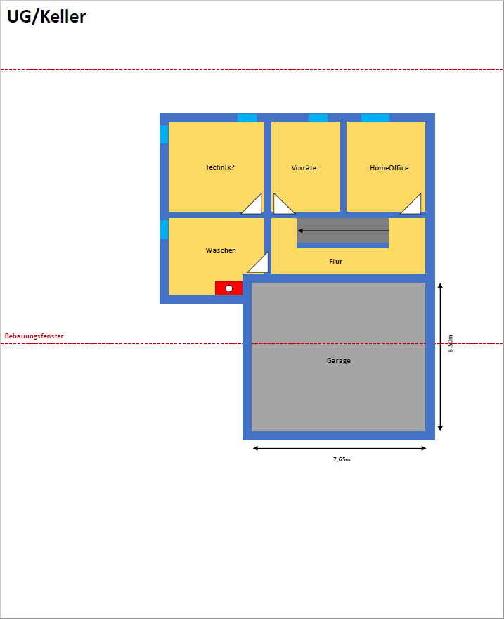

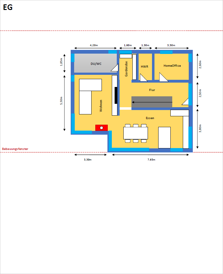

Wenn Kellertreppe gewendelt, dann muss man das mal genau konstruieren. Da könnten die Treppen recht kurz sein und des könnte Kopfprobleme an der Kellertreppe geben. Welche lichte Raumhöhe soll denn im EG herrschen?
Aktuell Rohbauhöhe 263 cm, wir tendieren aber dazu einen halben Stein höher zu gehen
Die Treppe sollte doch eher zur Hausform passen, egal wohin der Hang zeigt oder?
