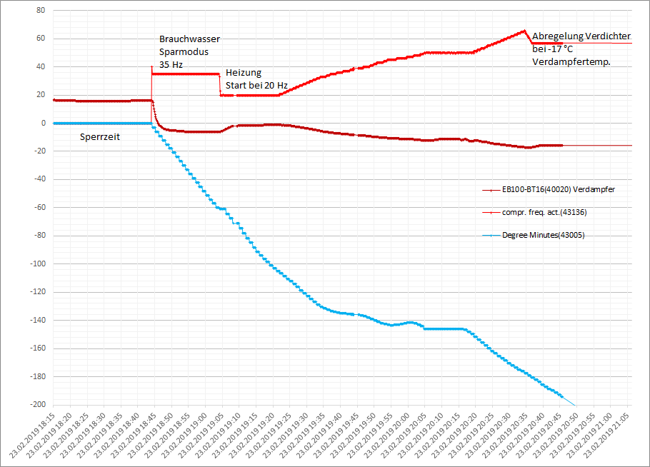

In alten Daten (noch keine Zeit für die neuen gehabt) habe ich mal eine Stelle herausgesucht, wo man das Verhalten nach Ende der Sperrzeit sieht. Es geht praktisch alles von vorn los. Nach der BW-Bereitung benötigt der Verdichter eine ganze Stunde, um von 20 Hz auf 50 Hz zu kommen. Auch im Ausschnitt zu sehen ist das Regelverhalten abh. von der Verdampfertemperatur. Wie hier zu sehen ist, rauschen die Gradminuten deutlich ab. In solchen Fällen hatte die zweimalige Tarifblockierung in der Standardeinstellung der Installateursfirma vermutlich sogar geholfen, da sie immer wieder mal die GM aus dem tiefen Bereich mit aktiver ZH zurück geholt hat. ;)
Technischer Graph zeigt Heizungs- und Verdampferdaten mit Sperrzeit
Die Verschleißfrage habe ich mir auch gestellt, da ich die Wärmepumpe relativ gut in alle Richtungen hin einstellen kann (BW-Bereitung zw. 35 und 90 Hz, Hz ab 20 oder deutlich mehr Hz). Da ich bei niedrigen Verdichterfrequenzen und sehr kalten AT doch eine Weile lang nur genug Energie zum Erwärmen der Zuluft produziere (siehe meine Tabelle weiter vorn zum Thema "effektive AZ"), läuft der Verdichter hier praktisch zwar nicht schnell (etwas geringere Abnutzung), aber er läuft, und das länger ohne viel Nutzen. Bei wärmeren Wetter dagegen kann das ganz gut passen. Es hängt ja einfach vom Delta Innentemperatur-Außentemperatur ab.
Und bei richtig kaltem Wetter und ohne Abschaltung würde der Verdichter sowieso einen Großteil der Zeit in den hohen Frequenzbereichen laufen. Der "Schongang" ab 20 Hz käme dann eher selten zum Einsatz bzw. wenn die Wärmepumpe durch die Einstellungen taktet (z.B. mit ZH regelmäßig auf 0 GM gebracht wird).

Danke für deine Grafik. Finde ich enttäuschend, dass die Nibe die Gradminuten bei einer Tarifblockierung resettet. Das ist natürlich sehr ungünstig für die Wärmeenergie eines Hauses. Das kann man besser programmieren. Die Tarifblockierung geht übrigens nur auf einen einfachen Spannungskontakt in die Wärmepumpe (nur ein Kabel) ;-). Hier in Bayern kenne ich bisher keinen, bei den die Blockierung schonmal aktiv war.
Die notwendigen Bedingungen zur Vermeidung oder mindestens zur Reduzierung von Enteisungsphasen könnte ich zumindest bei mir anhand der Daten ggf. herausfinden. In dem Plot oben findet ja auch gerade keine Enteisung statt. Wir hatten das Thema weiter vorn ja schon intensiver diskutiert.
Wenn ich die Bedingungen dann kenne, kann ich versuchen, ein Optimum zu finden. Auch die Brauchwasserbereitung zieht ja kalte Luft in das Haus, weswegen ich jetzt statt loser Regelung über die Hysterese u. Vorrangschaltung gezielt in einem geeigneten 75 min-Zeitslot mit temporärem Luxus-Setting (90 Hz) erzeugen lasse anstelle von zufällig verteilt ca. 3h bei 35h.
