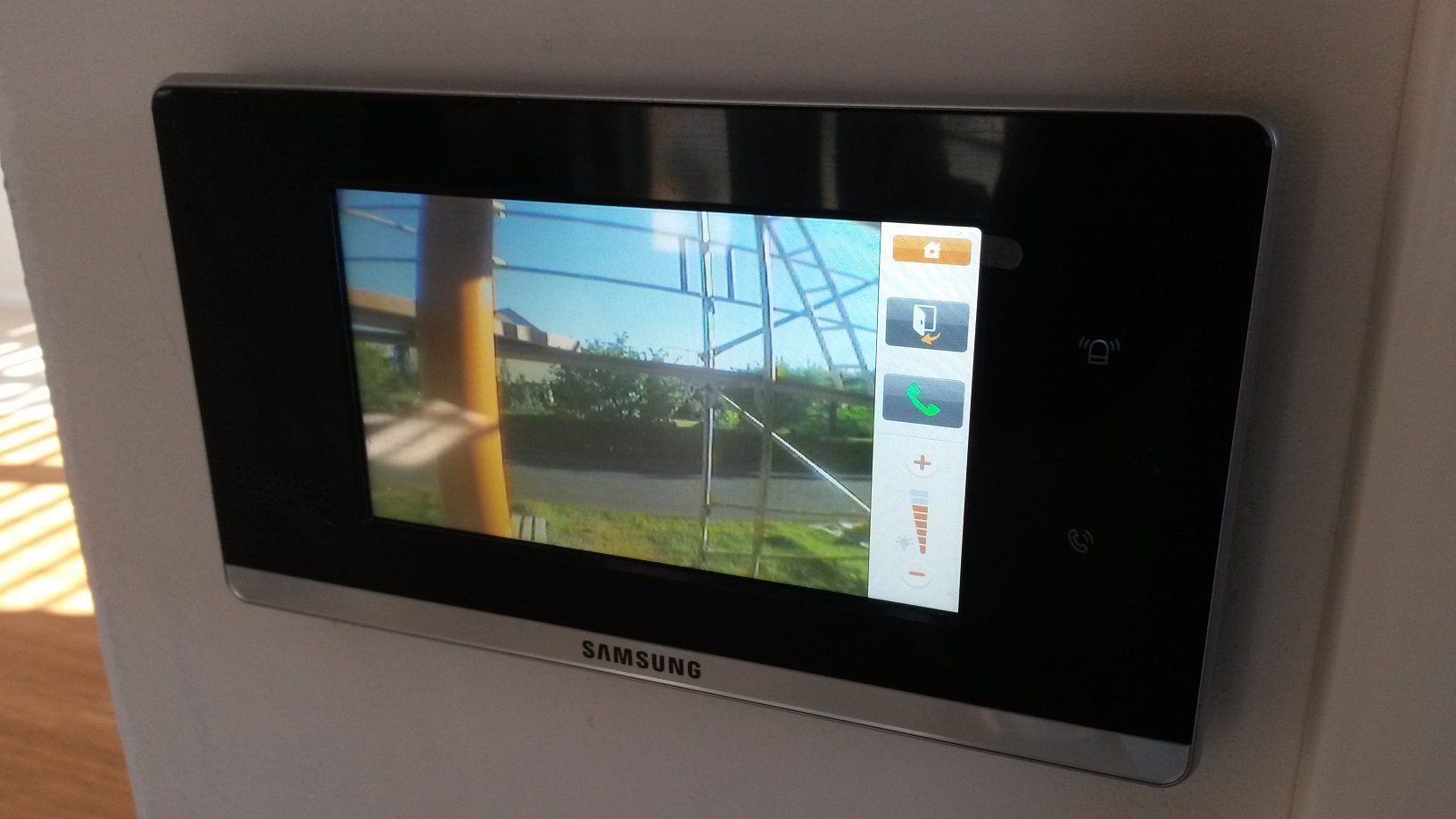

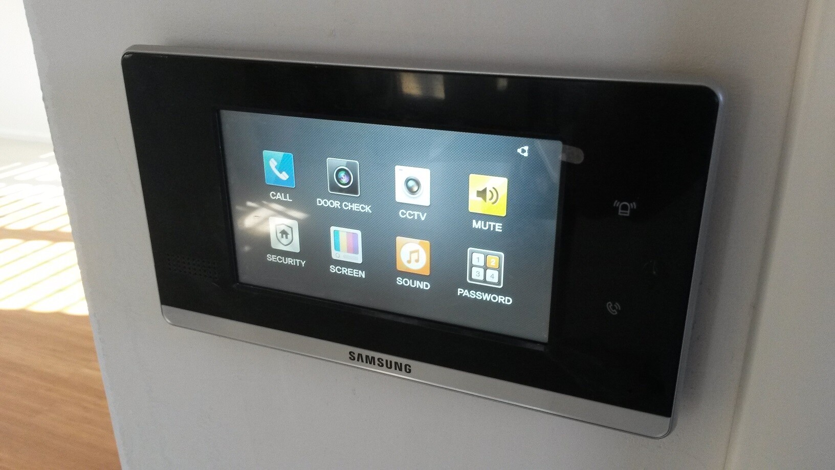

Ich kann die SHT-7017XM von Samsung empfehlen.
7" TFT-LCD-Farbbildschirm mit Touchscreen.
Erweiterbar um bis zu 4 Innen- und 1 Außenstation und 1 Überwachungskamera
Ruhemodus (Mute)
Alarmfunktion bei Demontage der Außenstation.
Aber kein Schnappschuss beim Klingeln.
3x SHT-7017XM
1x SHT-CP611
1x Unterputzdose für Außenstation
1x Hutschientrafo
=1,2k

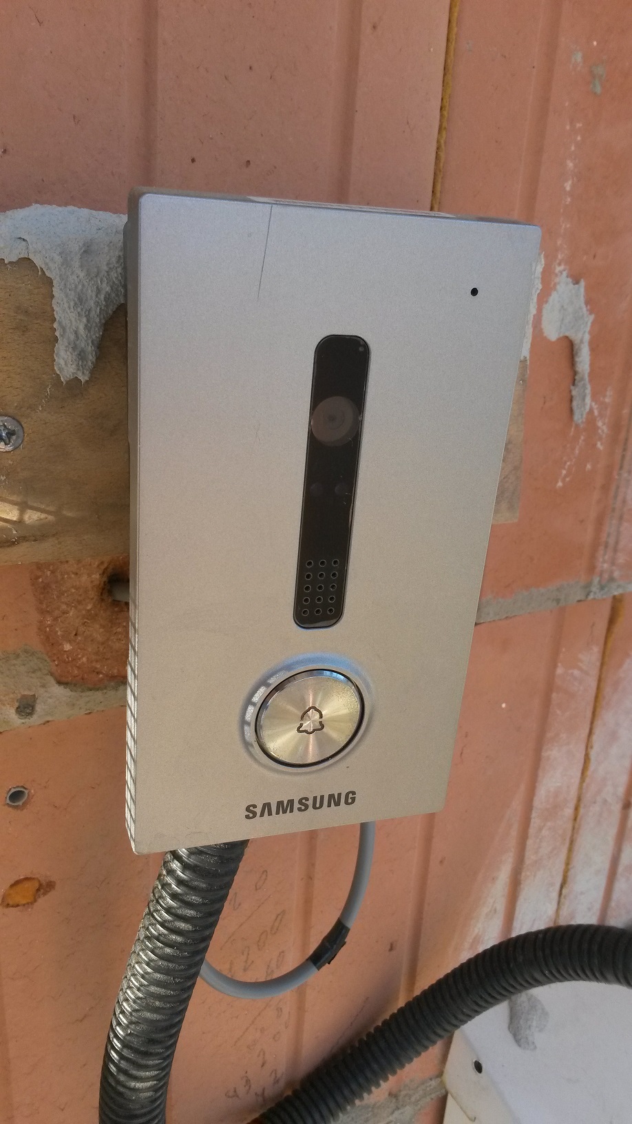

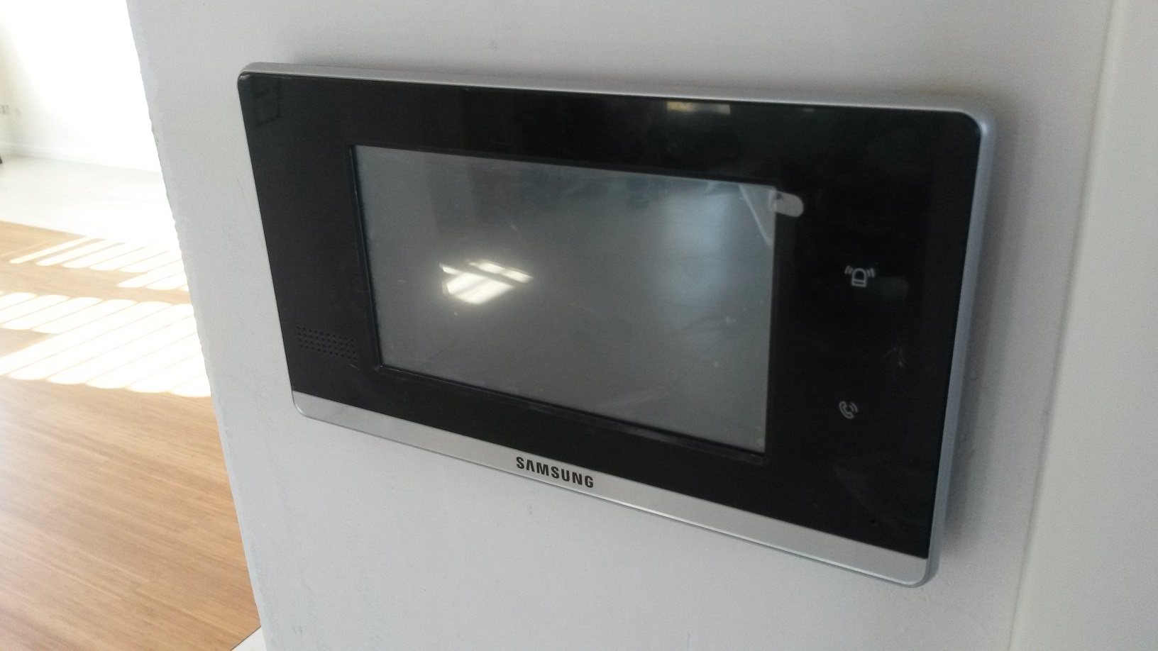

hast du dazu die SHT-CN610E Station?Was natürlich etwas eingeschränkt ist, sind die 90° bei der Kamera.
Könntest du Vielleicht paar Bilder machen und die reinstellen?
AOLNCM
AOLNCM
Ich habe statt Aufputz SHT-CN610E die Unterputz SHT-CP611 Außenstation genommen.
Das ist eine Unterputz Außenstation und die Kamera ist von Außen so gut wie nicht zu erkennen. Was ich persönlich gut finde.
Das ist aber auch gleichzeitig der Nachteil bei dem Erfassungsbereich.
Gira hat z.B. eine Riesen Linse vor der Kamera sitzen, fand ich nicht schön. Außen eine Riesen Kamera und innen ein mini Monitor.

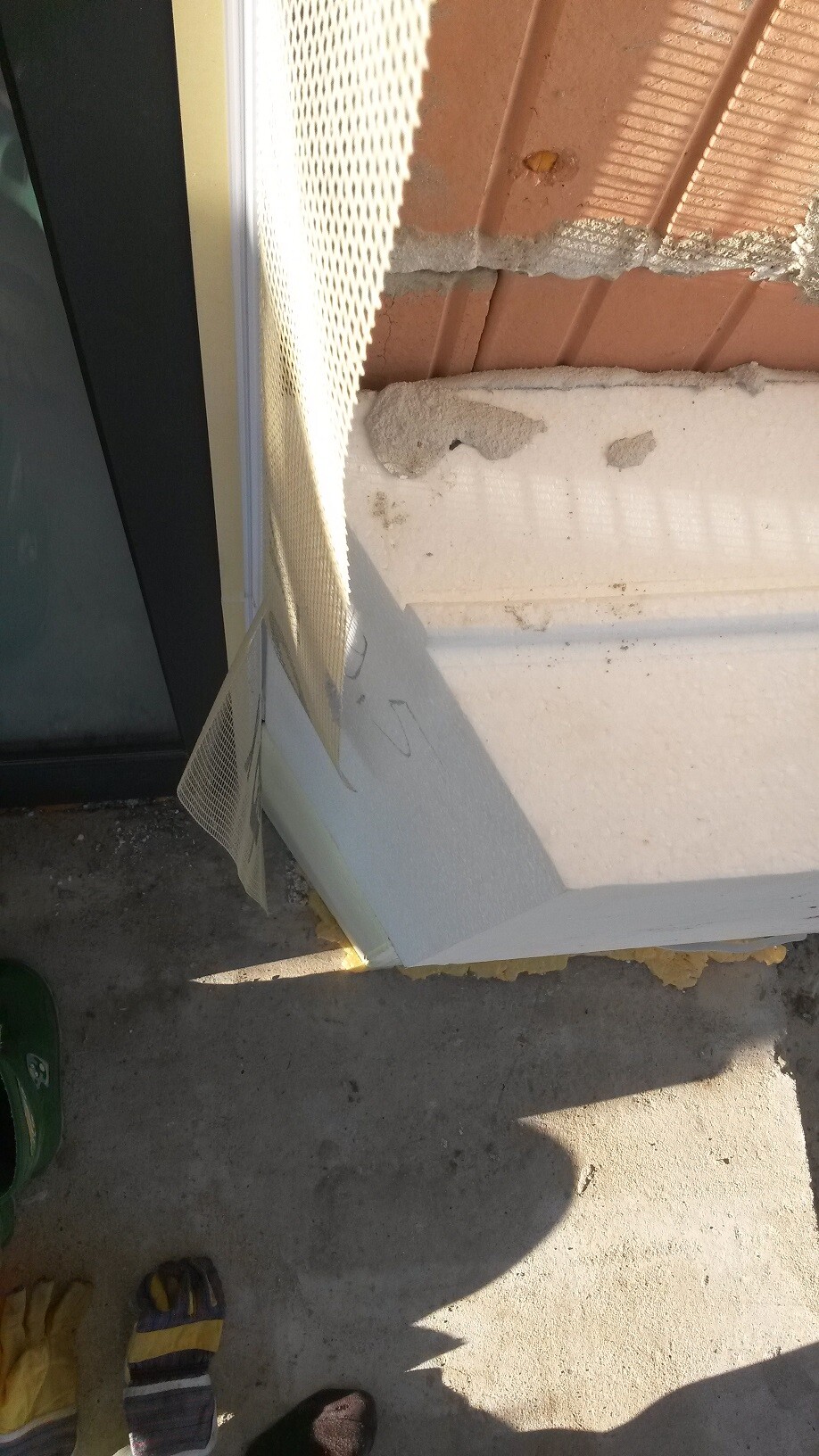

Die SHT-CP611 Außenstation hat sogar nur 75° Erfassungsbereich. Ich habe einfach meine WDVS-Platten im Eingangsbereich rechts und links schräg geschnitten, so dass die Schnittfläche rechtwinklig zu der Fläche vor der Tür ist und die Außenstaton kommt in die Stirnseite der Dämmung.
So ist eine gute Ausrichtung der Kamera gewährleistet und der Eingangsbereich sieht mit den Schrägen schicker aus.
Die Nachteile der Anlage:
Bedienungsanleitung nur in (ich glaube) Koreanisch und Englisch. Dafür aber viele Bilder und leicht zu verstehen.
Die SHT-CP611 Außenstation summt leise. Ist aber nur abends wenn es draußen leise ist wahrnehmbar. Stört aber die Kommunikation nicht. Wie die anderen Außenstationen sind? k.A.
