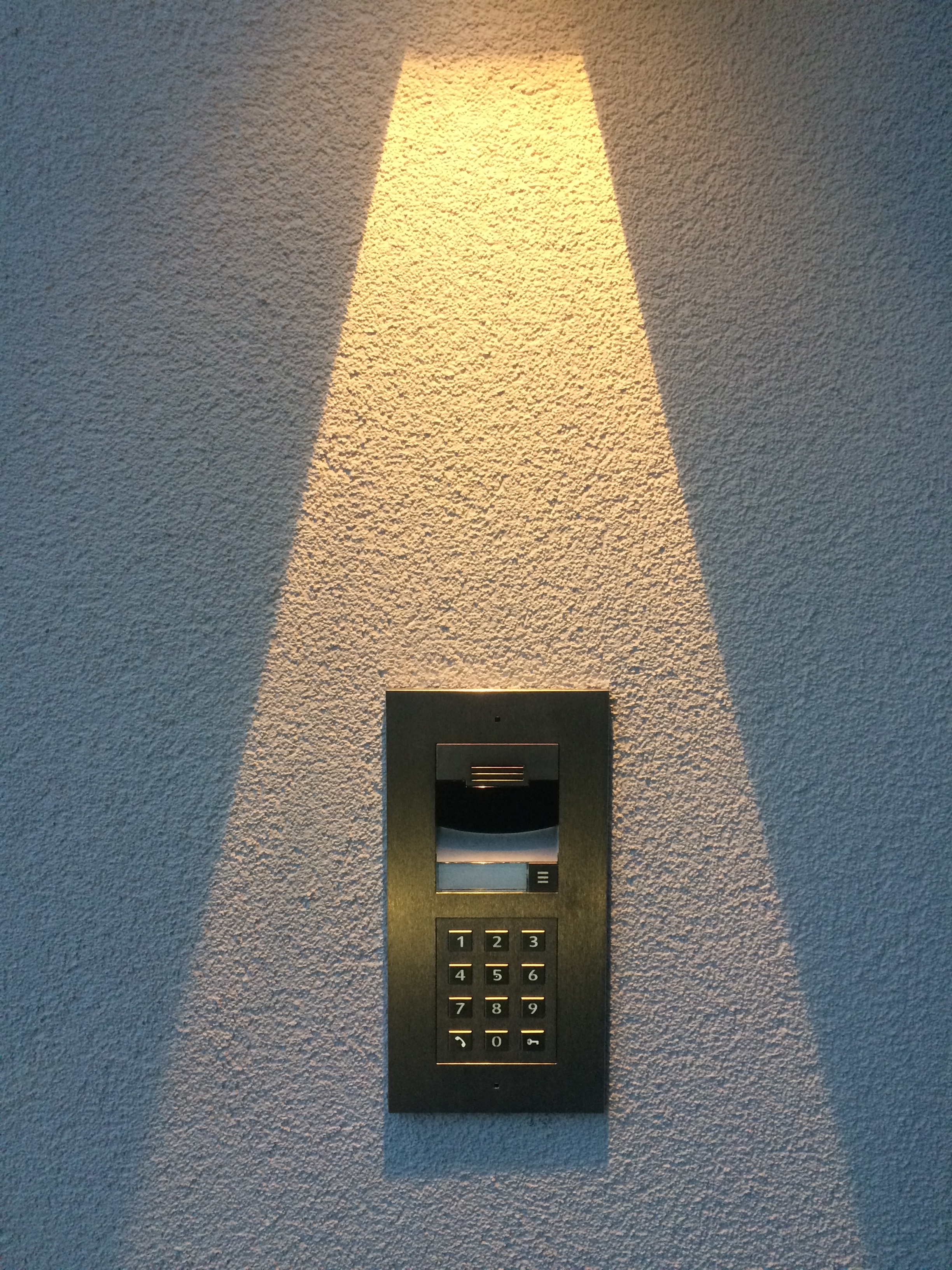

2N Verso IP. Tolles teil! Das 10er-Tastenfeld kann man auch gegen Ekey-Fingerprint, RFID-Leser, Touchdisplay oder MDU-Tastenfelder tauschen. Oder man lässt es ganz weg.
Wand-Sicherheitspanel mit Zahlentastatur und Kartenleser im Spotlight.
