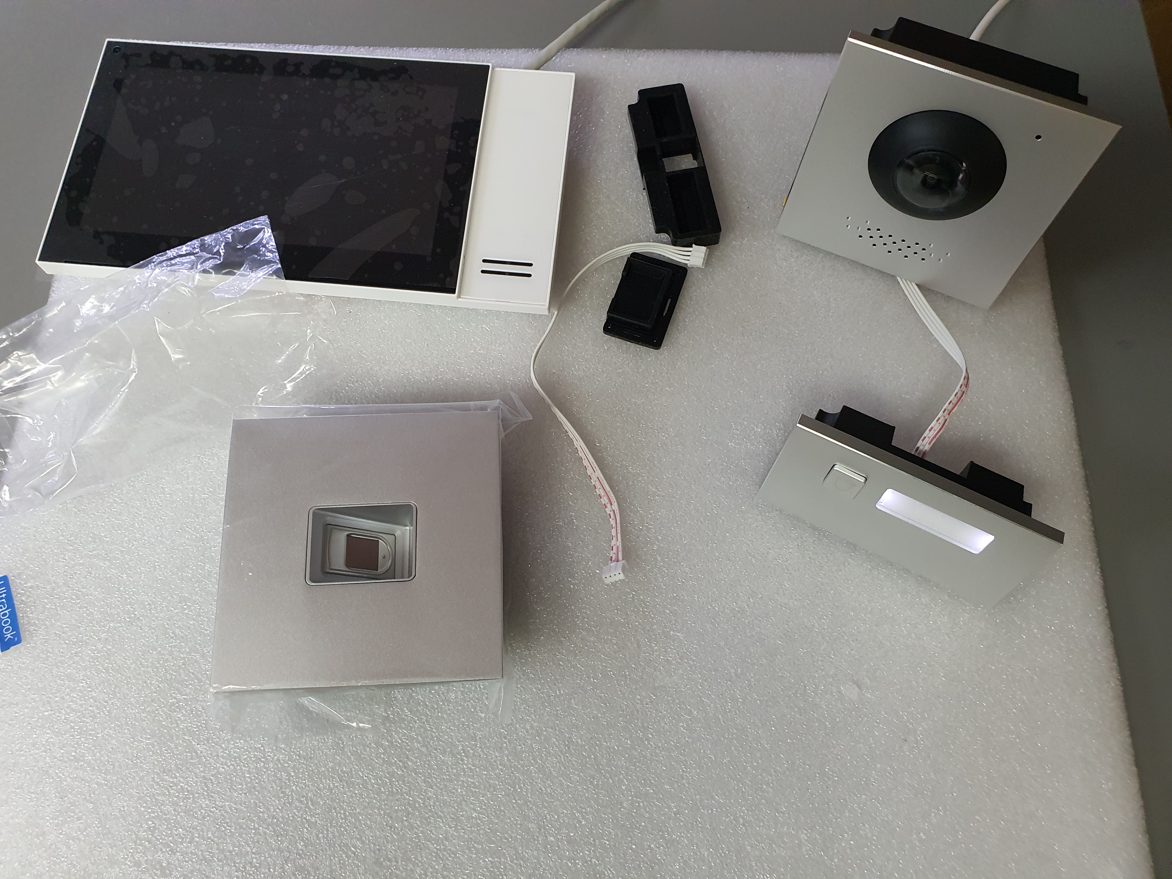

der Vollständigkeit halber, ich habe Dahua ausprobiert. Ist bei der Installation sicherlich kein Plug&Play (wie die doppelt so teuren deutschen Handelsnamen auch nicht), funktioniert aber danach stabil und lässt sich im Gegensatz zu den oben genannten Alternativen so einrichten dass nicht alle Daten über ausländische Server laufen. Bin jetzt sehr zufrieden mit dem System ( Klingel, zusätzliche Kameras, Switch usw.).
Hast du diese hier ausprobiert (turm.tech / Dahua) ? (liegt bei mir noch auf dem Experimentiertisch)
Ich persönlich finde die alles andere als PnP , aber nun muss ich mich "durchbeissen".
Verarbeitung und Videoqualität ist aber TOP, auch im Dunkeln. HEK dafür aber "nur" ca. 500 €
netto für alle Komponenten...
Mehrteilige Elektronikbauteile auf Styropor: Monitor, Kameramodule und Gehäuse mit Kabeln.
