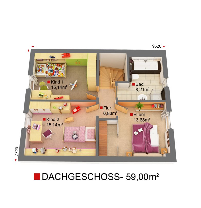

Aber in einem Flur der 1m breit ist, die Türe vermutlich ganze 87cm lichte Breite hat.... Da kuschelt man unfreiwillig mit jedem Besuch, wenn man ihm die Tür aufmachen will.
Du meinst den unteren Flur, richtig?
Ich glaube, Bauexperte - und auch ich - haben den oberen Flur gemeint.
Du hast Recht, der Eingangsbereich ist viel zu eng!
perlenmann
Ja klar,
unten find ich extrem ungemütlich.
Oben ist doch kein Ding, wer braucht denn mehr? Das ist doch gerade ein Ding bei geraden Treppen, das dann der Flur ewig lang (und groß) werden muß.

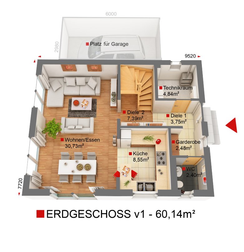

Ich würde den Vorsprung/Erker am Wohnzimmer noch weiter nach außen ziehen, damit links davon eine überdachte Terrasse entsteht. In dieser Form hat der Vorsprung keine (ausser einer fragwürdigen ästhetischen) Funktion.
Und, vom bereits erwähnten Rest abgesehen, muss ich mich noch mal zu dem Schlafzimmer oben äußern. Das wird bei dieser Größe eine ganz enge kleine Kammer. Ja, "wir wollen da nur schlafen", ein Aufenthaltsraum, in den man sich vielleicht gerne mal zurückzieht ist es m.A.n. so nicht. Ein Bett ist eher 2,20 m lang. Ihr wollt Euch also ständig da herumschlengeln, und das bei einem neuen Haus, in dem man sich das selber aussucht ?

Wir haben nun unsere passenden Grundrisse gefunden und werden die am Montag mit unserem Architekt abklären.
Sie beinhalten eigtl alles was wir wollen.
Vlt habt ihr ja auch noch paar Bemerkungen dazu.
3d-dachgeschoss-grundriss-familienhaus-kinderzimmer-bad.jpg 3d-grundriss-erdgeschoss-wohnen-essen-kueche-diele-technikraum-terrasse.jpg
Dachgeschoss-Plan: Flur, Elternzimmer, zwei Kinderzimmer, Bad; 59,00 m².
Erdgeschoss: offener Wohn-/Essbereich, Küche, Diele, Treppe, Garderobe, WC, Technikraum
Wofür ist Euer Architekt da? Um Euren Grundriss, wo auch immer Ihr ihn her habt, abzuklären?
Der soll Euch einen Zeichen, basta! Oder gibt es Euren Architekt für low, kostenlos, gratis dazu?
