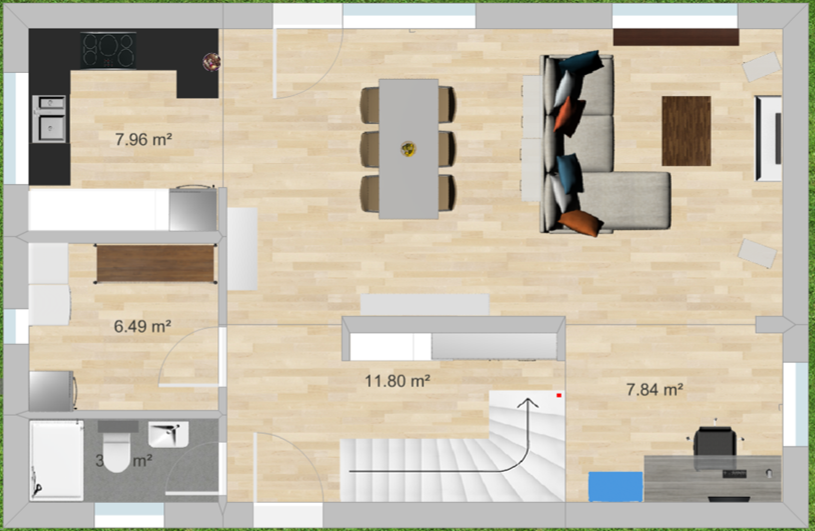

Was meinst du mit Baufenster? Finanziell? Unser Budget (hatte ich anfangs glaub ich schon irgendwo geschrieben) beträgt 230.000 € Max. Habe gestern grad auch noch mal kleinere Grundrisse geplant . Um das zu erreichen, müssen wir noch abspecken, habe jetzt 135-138 m2 geplant. Ich stell die Grundrissvarianten nachher noch mal rein.

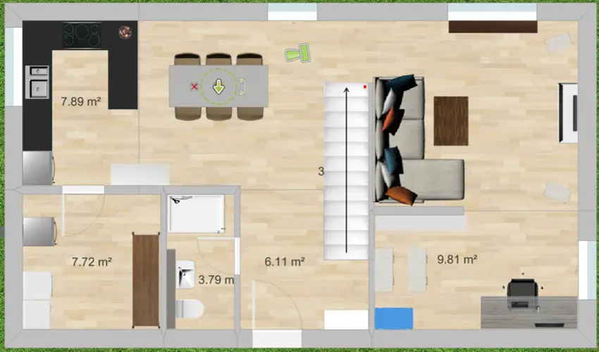

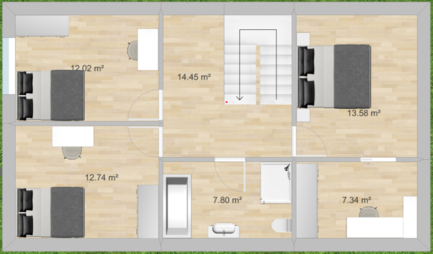

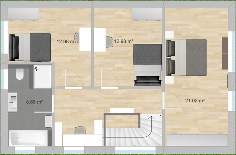

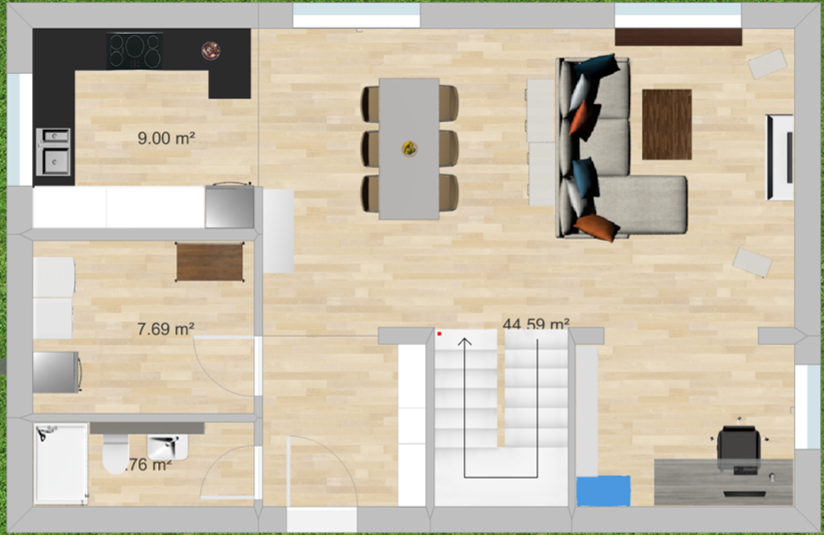

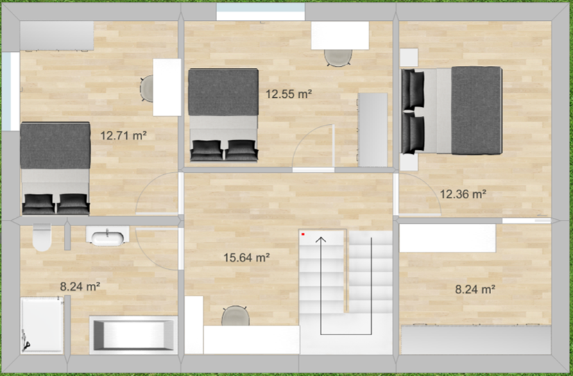

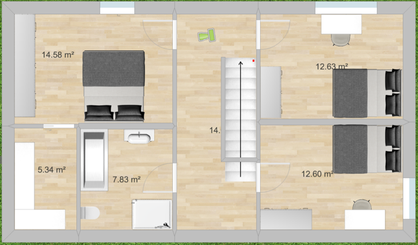

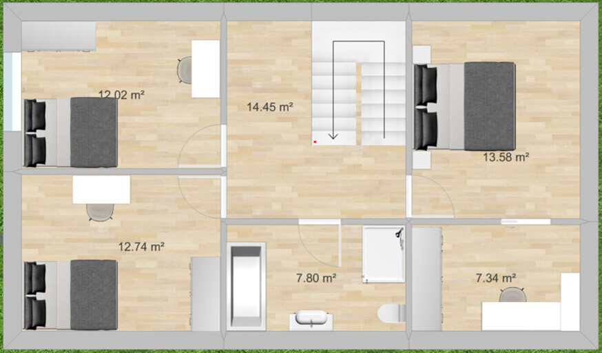

Wer wieder über Grundrisse reden will: hier hab ich ein paar neue Varianten erstellt, eben ein bisschen kleiner und dennoch mit den von uns bevorzugten, eher gradlinigen Treppenformaten. Sagt mir gerne, welche Variante ihr am besten findet (und warum). Ich bin gespannt auf eure Meinungen . (Leider unbemaßt, geht mit Roomsketcher nicht so leicht, aber die Möbel sind genau unsere und alle maßstabsgetreu; Wandstärken und Treppen sind ebenfalls größtenteils wie vom Planer berechnet, nur bei den tragenden Wänden sind wir uns manchmal nicht sicher, ob die 24 oder 17,5 cm dick werden).
Grundriss einer Wohnung: Küche mit Esstisch, Wohnzimmer mit Sofa, Arbeitsbereich, Bad, Flur.
Grundriss eines Hauses mit zentraler Treppe, Flur, drei Schlafzimmern und Bad.
Grundriss: Küche links, offener Ess-/Wohnbereich, Treppe Mitte, Büro unten rechts.
Grundriss einer Wohnung mit sechs Zimmern, zentralem Treppenaufgang, Betten, Tisch und Badezimmer.
Grundriss eines Apartments: Küche, Ess- und Wohnzimmer, Treppe in der Mitte, zwei Nebenräume.
Grundriss eines Hauses mit mehreren Schlafzimmern, Bad, Flur und Treppenhaus.
Grundriss eines offenen Wohn-, Ess- und Küchenbereichs mit Esstisch, Sofa und Treppenaufgang.
Grundriss einer 4-Zimmer-Wohnung mit Bad, Flur und Treppenaufgang.
