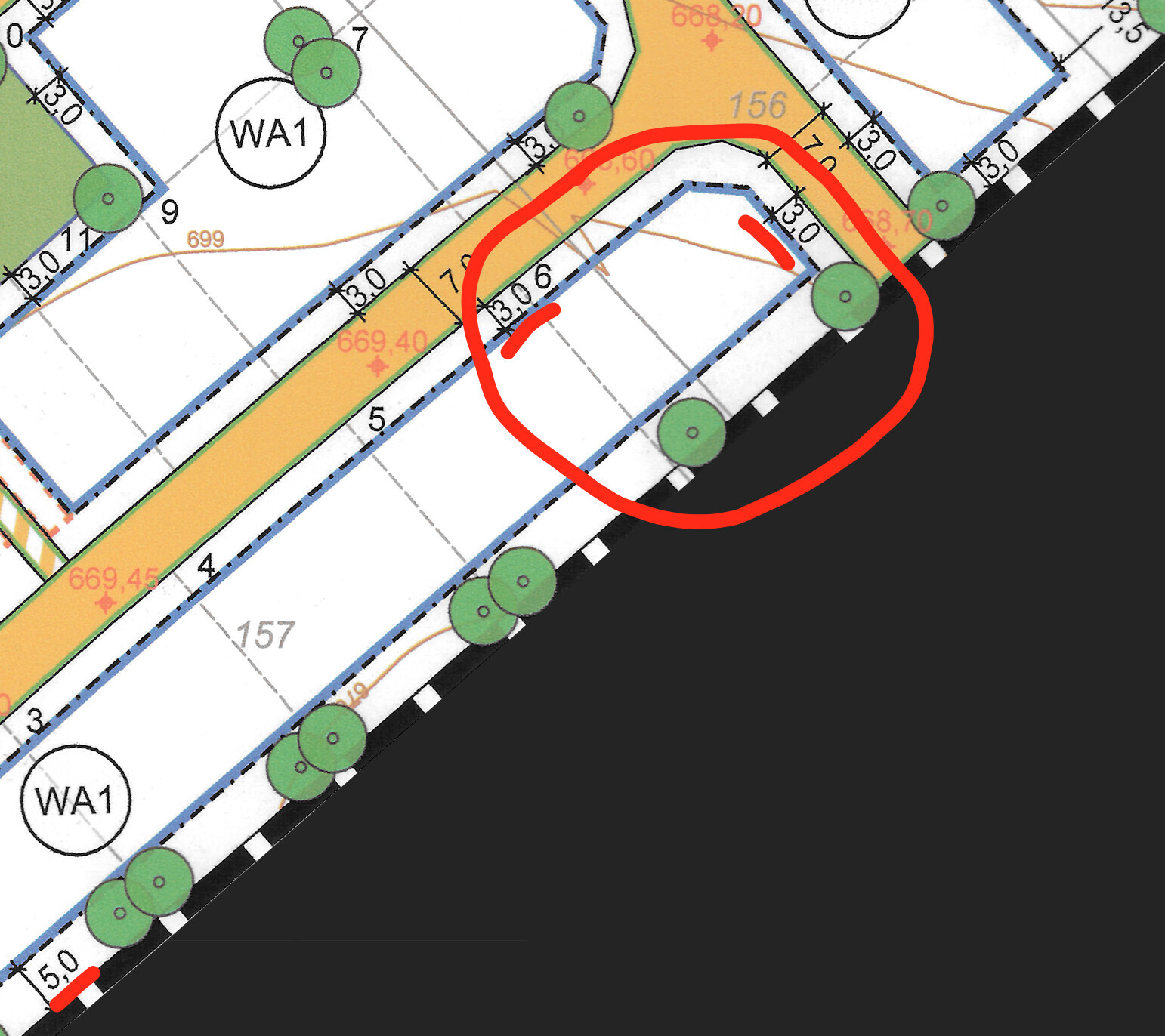

Das blaue Baufenster ist mit 3m zur Straße und 5m zum bereits bestehenden Nachbarn rechts neben dem Grundstück festgelegt:
Grundstücksplan mit Straßenverlauf, Parzellen und Bäumen, rote Markierung eines Bereichs

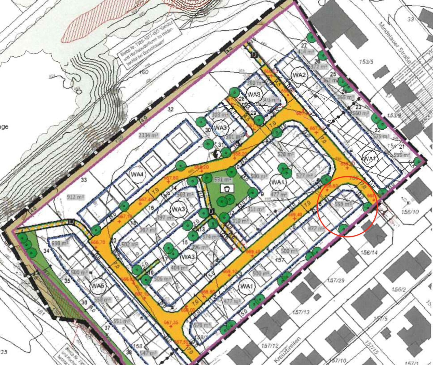

Hier der Lageplan des gesamten Baugebiets inkl. angezeichneter Vorschläge für Gebäude und Garage, von der wir mit unserer Platzierung abweichen würden:
Draufsicht eines Baugebietsplans: Straßen, Parzellen WA1-WA5, grüne Bäume, roter Kreis

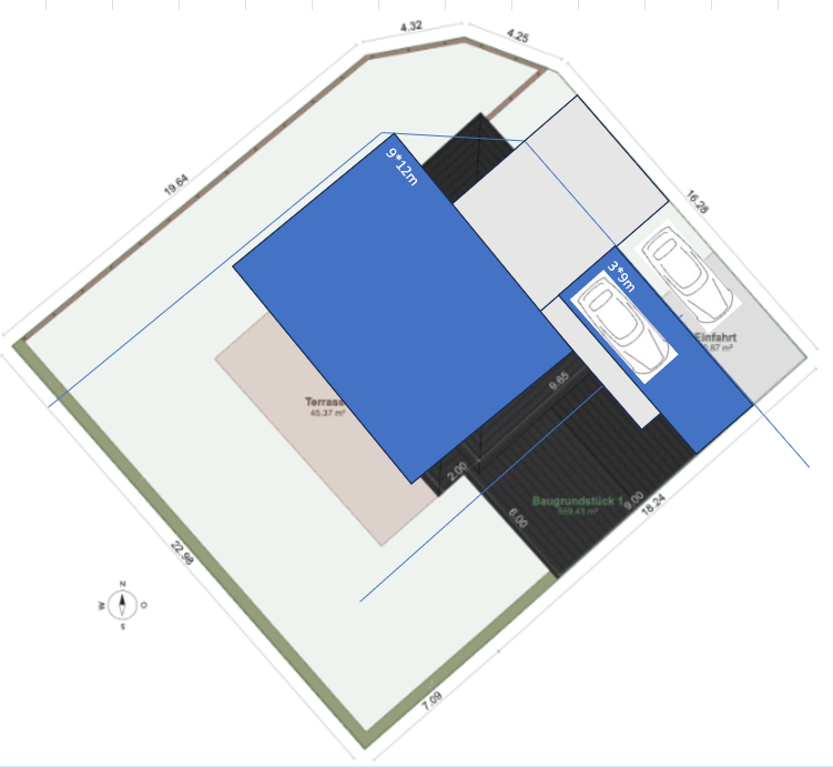

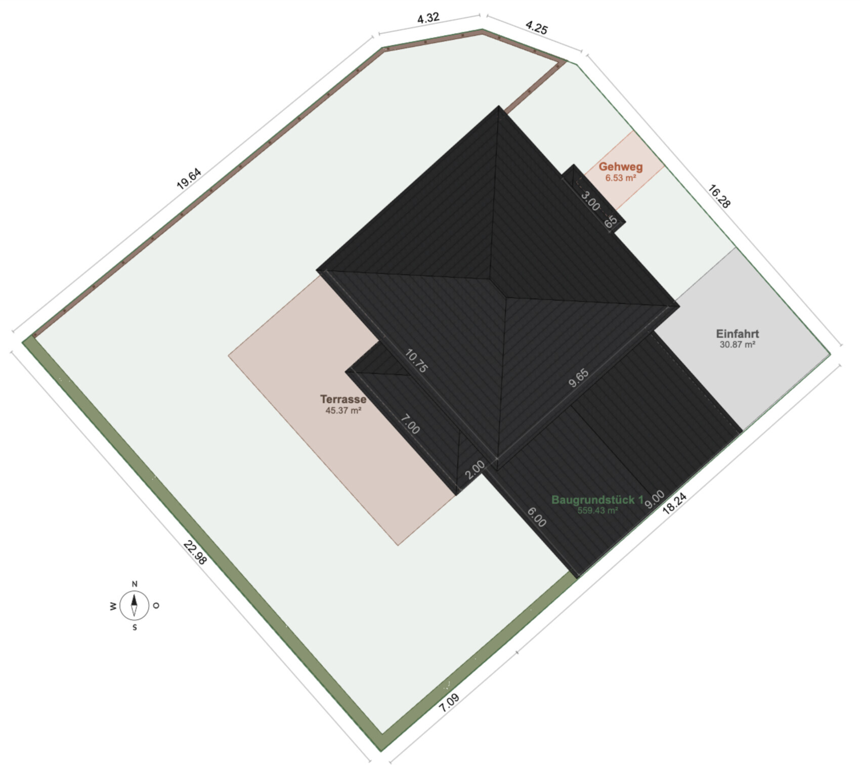

Wir hatten vor, unsere Doppelgarage mit 9m Breite direkt an die Grenze zu bauen, die Zufahrt zur Straße beträgt 5m:
Lageplan eines Grundstücks mit dunklem Dachhaus, Terrasse, Gehweg und Einfahrt.

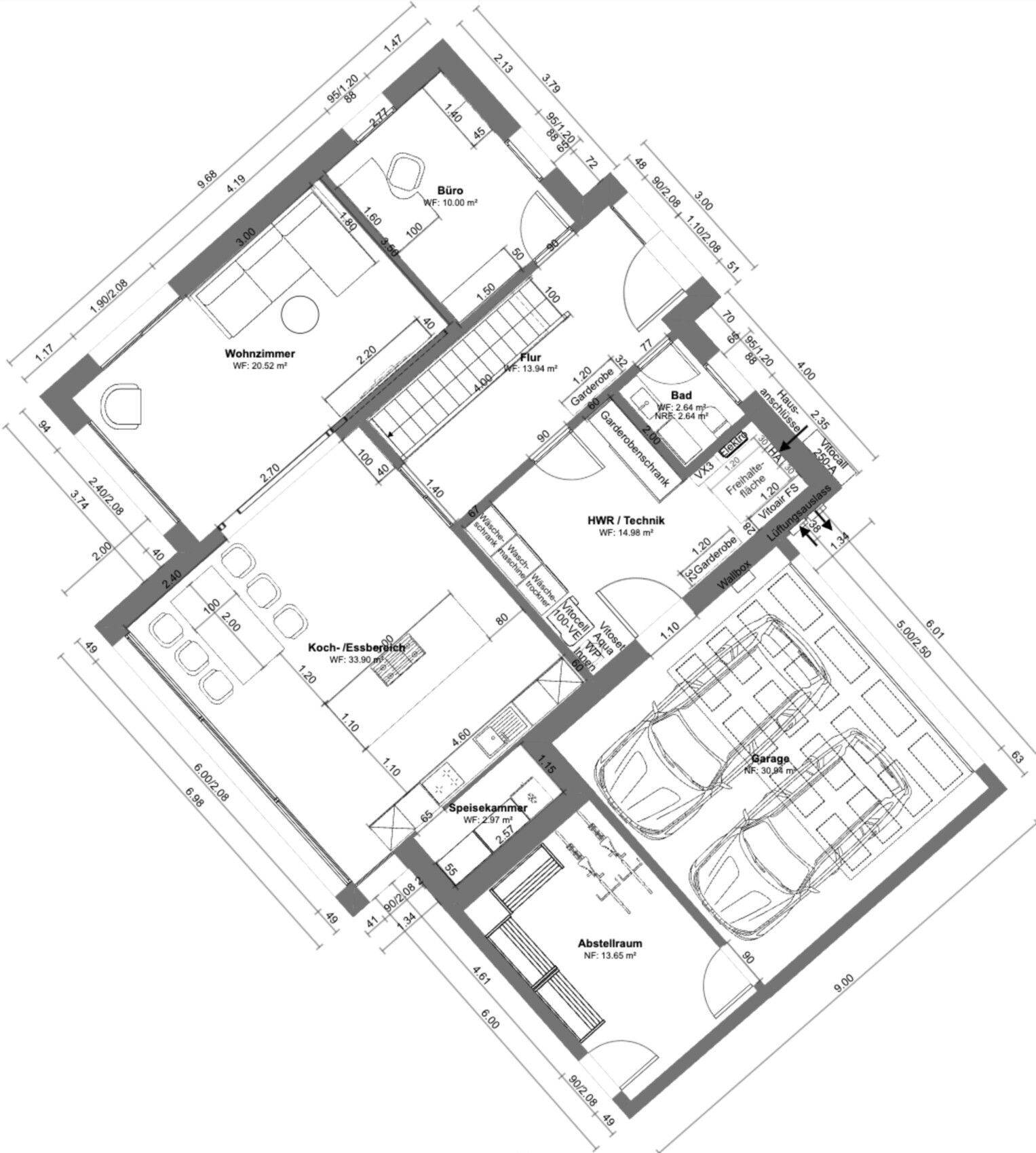

In die Garagenfläche ragt noch ein kleiner gedämmter Erker für die Speisekammer rein, die reine Garagenfläche mit Abstellraum für die Grenzbebauung sollte somit knapp unter 50 Quadratmeter sein:

  • Das blau gezeichnete Baufenster hat in der Kurve oben einen größeren Abstand zur Straße als drei Meter, hier könnte es mit der Breite unseres Hauses knapp werden. Wir wollen das Haus nicht unnötig weit nach unten schieben, damit wir möglichst viel Garten haben. Was gilt hier, die genaue Position der Linie auf der Zeichnung oder die drei Meter Abstand zur Straße (die haben wir)?
Auch irgendwo in der Landesbauordnung verankert: Kurven innerorts und die Bebauung bzw Bepflanzung, genannt Sichtdreieck. Das Teil ist Tabu für eine Bebauung.
Der Grundriss wird hier nicht debattiert, dafür gibt es ein anderes Unterforum. Dennoch sage ich mal, dass die Anordnung der Technik hier etwas Wunschdenken ist. Der Handwerker wird Dir alles nahe der Zuleitung stellen. Die Lüftungsauslässe sind auch zu dicht beieinander.

@ypg Danke für deine Einschätzung! Dann ist in dem Fall die blaue Linie bindend und wir müssen uns wohl etwas verschmalern.
Bzgl. der Technik hast du sicherlich Recht, das heißt Wärmepumpe Innengerät und Wasserspeicher müssten nach vorne Richtung HA? Wie viel Abstand brauchen wir zwischen den Lüftungsauslässen?
