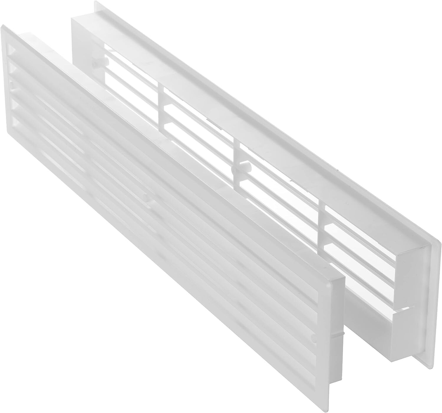

hat jemand Tipps, wie ich Lüftungsgitter (siehe Anhang) in Badezimmertüren verschließen kann? Idealerweise z. B. eine beidseitig verschlossene Blende? Bisher habe ich nur die Idee, Pappe oder ggf. Schaumstoff zwischen die beiden Teile des Lüftungsgitters zu setzen.
Ich haben eine Wohnung gemietet, in der in zwei Badzimmertüren je zwei Lüftungsgitter montiert sind. Im Tageslichtbad sind sie vermutlich überflüssig. Im Bad ohne Fenster aufgrund guter Ventilatoren und undichter, alter Tür vermutlich auch.
Vermutlich waren die Lüftungsgitter irgendwann mal notwendig, weil in den Räumen Gasthermen montiert waren (heute nicht mehr). Natürlich stört Kaltluft aus dem Tageslichtbad, sowie Geräusche und Düfte.
Ich bin neu hier und wie Ihr merkt keine erfahrene Handwerkerin :)
Vielen, vielen Dank für ein paar Tipps

Die beste Lösung wäre, wenn der Vermieter die beiden Türen tauscht gegen welche ohne Lüftungsgitter. Ist das eine Option?

Warum sollte ein Vermieter in einer Wohnung einfach Kohle raushauen, nur um einem "popeligen" Wunsch des Mieters nachzukommen? Und dann im Zweifel auch noch optisch zu den anderen Türen nicht passende zu verbauen (weil die eingebauten Türen alt sind).
Ich würde in Abstimmung mit dem Vermieter die Öffnungen ausschäumen und mit Folierung (falls halbwegs passende zu finden ist) bekleben.

wenn es nur um Luftzug/Kälte geht und nicht etwa um Schall, würde ich da nur abkleben (von der Innenseite des Gitters).
