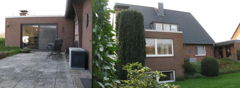

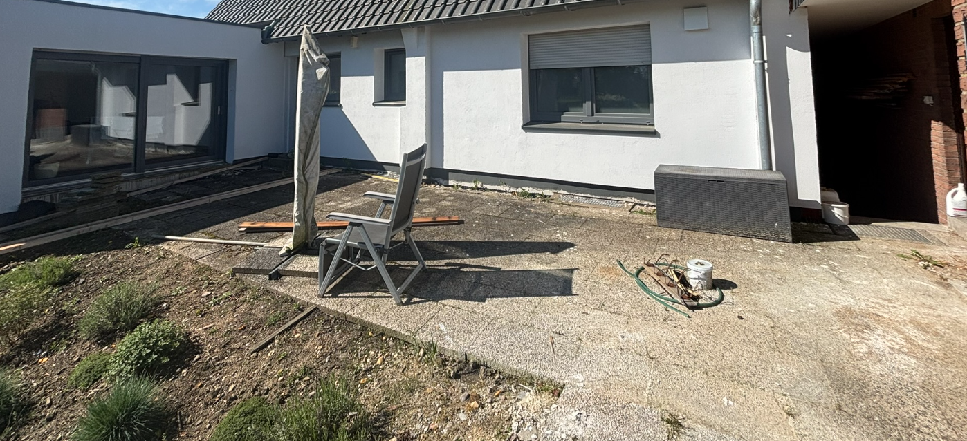

Ausgangssituation: 60er Jahre Haus mit den Außenanlagen aus dem Baujahr
Zielbild: gemütliche Terrassensituation (40qm) mit überschaubarem Budget sowie ebenerdigem Ausgang vom Kaminzimmer
Das sah bei Kauf nicht wirklich schön aus... (nicht nur die Terrasse, auch die Bepflanzung davor)
Backsteinhaus mit Terrasse und Gartenmöbeln; grüne Rasenfläche und Sträucher.

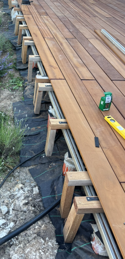

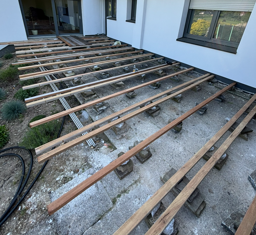

Unterkonstruktion aus alten Gehwegplatten und Betonsäckchen (Estrichbeton erdfeucht in Gefrierbeuteln) sowie Gummipads, damit das Holz nicht im Wasser steht)
KEIN Gefälle, da die alte Terrasse dieses schon hat. Somit wird es eine schön gerade Terrasse...
Außenbereich: Holzbalken-Unterkonstruktion auf Betonsteinen, bereit für Terrasse.

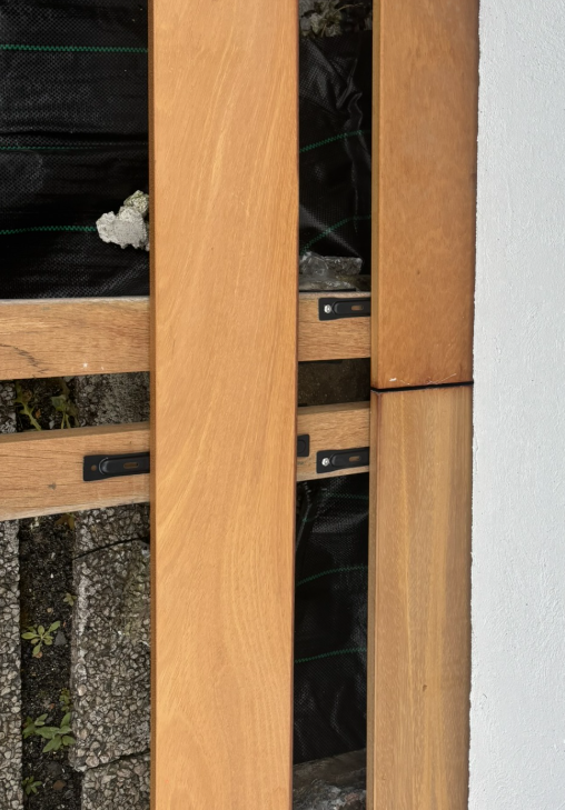

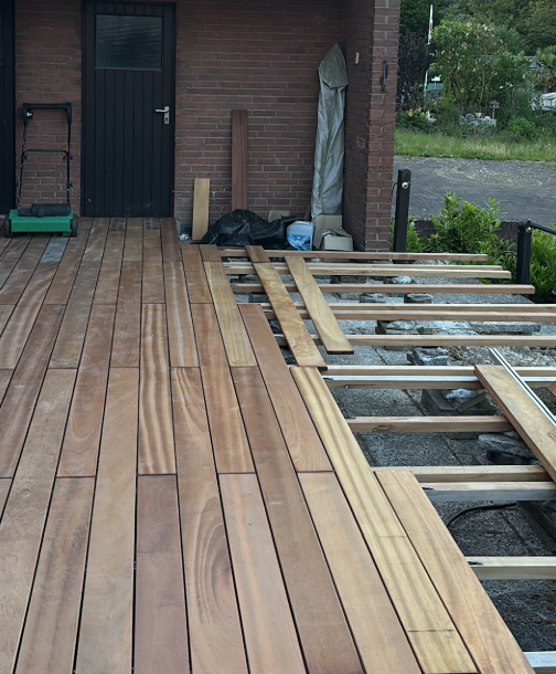

Darauf kommen Tatajuba Dielen, ohne sichtbare Verschraubung...
Vertikale Holzbretter bilden einen Rahmen vor einer weißen Wand; dahinter Baufolie ist sichtbar.

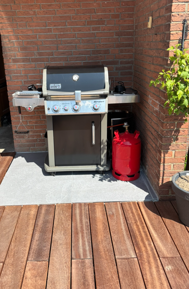

Die Terrasse nimmt Form an. In der überdachten Ecke wird noch ein Betonpodest gegossen. Da soll der Grill sein neues Zuhause finden...
Holzterrasse wird vor einem Ziegelhaus verlegt; Dielen liegen auf der Unterkonstruktion.
Da die Terrasse etwas größer wird, musst ich die Traghölzer noch abstützen. Kleine Löcher im Hang gebuddelt, KG-Rohre rein und mit Beton gefüllt. Darauf liegt eine von der Photovoltaikanlage über gebliebene Aluminium-Strebe. Passt und muss nicht entsorgt werden. Ein paar senkrechte Hölzer noch befestigt, damit auch der senkrechte Abschluss gemacht werden kann...
Holzdeck im Bau: Lange Deckbohlen auf Unterkonstruktion aus Holzbalken; Messwerkzeug liegt bereit.

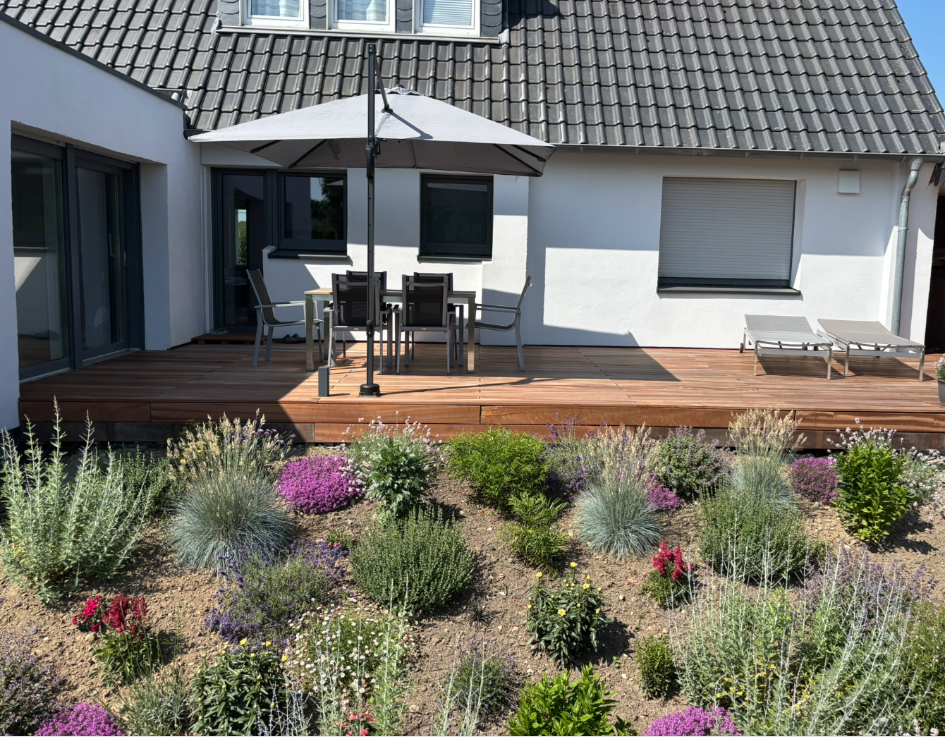

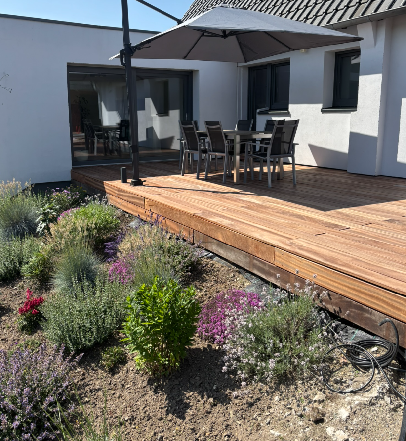

Fertig. Zwischendurch noch einen Betonsockel für den Schirm eingesetzt (feste Terrassenüberdachung ist bei der Bausituation schwierig) und unter der Terrasse Strom (5x2,5 / 5x6) sowie 32er Wasserleitungen verlegt für den irgendwann mal anstehenden Austausch der alten Gartenbewässerung. Auch die Bepflanzung des Hangs komplett erneuert zur Ursprungssituation.
Holzterrasse vor weißem Haus mit Esstisch und Stühlen unter Sonnenschirm, zwei Liegen, bunte Blumen.
Holzdeck-Terrasse eines Hauses mit Esstisch unter Sonnenschirm, zwei Liegen und blühendem Beet.
Der Grill fühlt sich auch wohl...
Weber Spirit Gasgrill auf Terrasse neben roter Propanflasche vor Backsteinwand.
