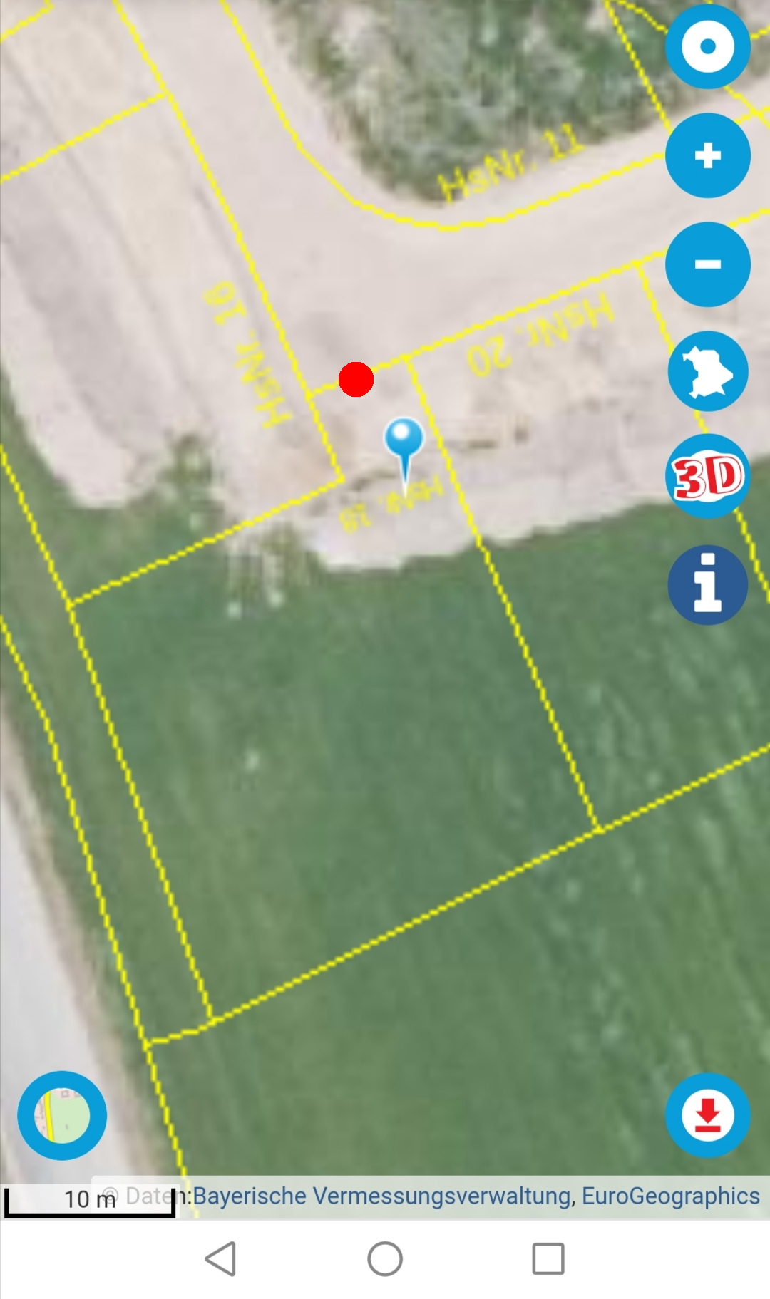

Ich habe folgendes (Eck-)Grundstück:

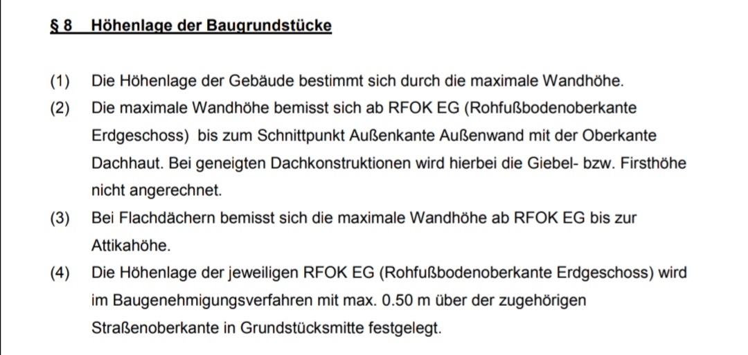

Und dazu folgende Satzung zum Bebauungsplan hinsichtlich der Definition der Ausgangslage der Gebäudehöhe (Absatz 4):
Problem:
Nach Rücksprache mit dem Architekten gibt es keine Straßenoberkante in Grundstücksmitte bei diesem Grundstück, da lediglich der Zufahrtsteil auf die Straße ausgerichtet ist.
Das Bauamt will sich leider auch nicht äußern, welchen Referenzpunkt man nun annehmen soll.
Bezüglich der restlichen Grundstücke im Baugebiet ergibt sich das Problem nicht, da diese alle eine volle Grundstücksbreite zur Straße hin haben.
Wäre sehr dankbar, wenn jemand wüsste, wo man nun den Referenzpunkt konkret sehen muss und gegebenenfalls aus welcher (Bau)Vorschrift sich diese Erkenntnis ableiten lässt.
Wer hat sich denn wie auf welche Fragestellung von wem hin geäußert? Also bist z.B. Du zur Baugenehmigungsbehörde gegangen und hast den für Deine Baugenehmigung zuständigen Sachbearbeiter gefragt, auf welcher Höhe über NHN deine RFOK EG liegen muss, worauf dieser "Dazu möchte ich mich nicht äußern." antwortete?
An den Urteilen siehst Du, dass es kein Einzelfall ist, wenn sich die Stadtplaner die Höhenlage der Verkehrsflächen zwar offen lassen möchten, da zum Zeitpunkt der Bebauungsplanung die technisch beste Realisierung der Erschließungsanlagen kaum absehbar ist, andererseits die Höhenentwicklung der zukünftigen Bebauung beschränken möchten. Das Juristische mal außen vor gelassen wäre eine praktikable Lösung, dass das Tiefbauamt (oder wer auch immer bei Euch für die Ausbauplanung zuständig ist) die voraussichtliche Höhe über NHN des roten Punktes angibt.

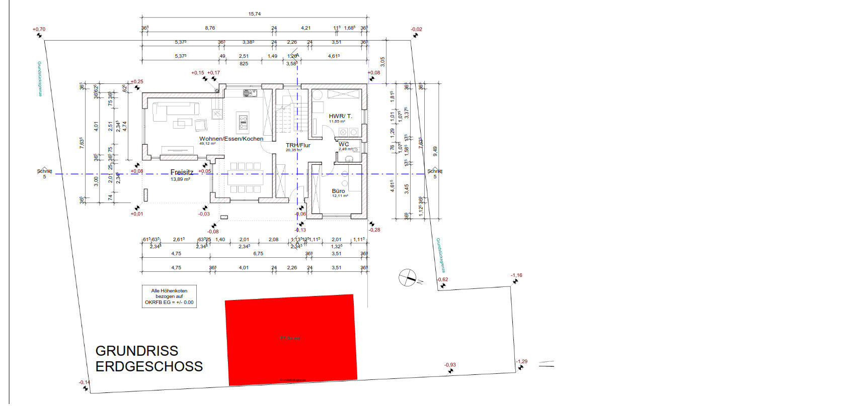

Geplant ist ein Flachdachbau mit 6,11m Wandhöhe von RFOK EG bis Attika (laut Bebauungsplan bemisst sich die Höhe vorliegend so).
Maximal zulässig sind für ein Flachdachbau 6,50m Wandhöhe gemessen ab der RFOK EG welche wiederum maximal 0,50m über der Straßenoberkante in Grundstücksmitte liegen darf.
Anbei mal der Eingabeplan mit den angegebenen Höhen zur besseren Veranschaulichung:

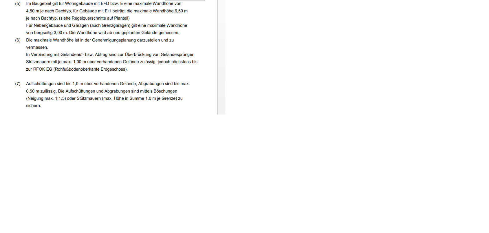

Was das ganze jetzt aber wirklich schwierig macht ist der folgende Passus im Bebauungsplan:
Mit einer maximalen Abgrabung von 0,50m erreiche ich bei vorliegendem Grundstück nie die geforderte Höhe der RFOK EG mit maximal 0,50m über Straßenoberkante in Grundstücksmitte.
Da das Bauamt jetzt weder die vorliegende Planung mit der Beibehaltung der ursprünglichen Geländehöhen genehmigen will noch eine Abweichung in Form einer erweiterten Abgrabung (was m. E. auch absoluter Schwachsinn wäre) ist der springende Punkt eben der Ausgangswert der Straßenoberkante in Grundstücksmitte.
Die Straßenhöhe wird wohl kaum um die benötigten 80cm variieren. Von daher sehe ich nicht, was Dir eine Höhenangabe helfen sollte.
Wie gesagt, sind Höhenfestsetzungen, die im Bebauungsplan selber nicht bestimmt oder eindeutig bestimmbar sind, nichtig und führen ggf. zur Unwirksamkeit des gesamten Bebauungsplan. Wenn kein Verantwortlicher Verantwortung übernehmen will und nicht mit sich reden lässt, bleibt Dir nur der Klageweg.
Insofern der Bezugspunkt in der verlängerten Einfahrt anzunehmen wäre, gäbe es nur einen Höhenunterschied von ca. 1m welchen man innerhalb
des Bebauungsplan mit der maximalen Abgrabung auf den benötigten Wert drücken könnte, falls man den Klageweg meiden möchte.
